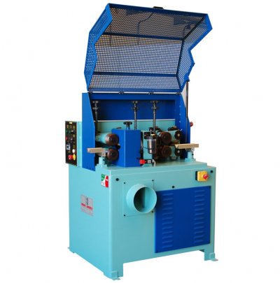

Je hebt dus een ronde stokken frees nodig. Die gebruiken ze om trapleuningen te maken.
Das idd een heel doeltreffende oplossing voor rechte stokken! Dat we daar niet eerder aan hebben gedacht. Neemt ook nog een nagenoeg geen ruimte in beslag

@chevy66 - nooit van gehoord... bedoel je dit soort machine?
Ziet er niet goedkoop uit :) maar wel exactly fit for the job inderdaad. Misschien iets voor de toekomst dus.

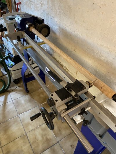

Intussen heb ik een dagje gewerkt met de draaibank en de kopieerinrichting.
draaibank : Houtdraaibank Lathe TT1100Di - Tendotools
kopieerinrichting: Kopieerinrichting voor Lathe TT1100Di - Tendotools
spanklauw set: Set Bicromat PowerGrip M33 3-1/2" - Tendotools
Eerste indruk:
-Motor 750W is ondermaats (was te verwachten) - vertraagt snel door weerstand en loopt snel heet
-Draaibank en kopieerinrichting lijken Chinese makelij - zeer beknopte handleiding - wat denkwerk nodig bij montage dus - correct af te stellen, maar een hands-on approach wel nodig
-Beitel van zeer ondermaatse kwaliteit - beitel hakt, schraapt, kapt en hapert
-Rolwagen van de kopieerinstelling loopt niet soepel - echt een uitdaging om een smooth beeld te draaien
Ik ben erin geslaagd om rond poten te draaien, zij het mits wat tijd en concentratie. Maar vooral de beitel is schandalig slecht - als ik een spaanplaatschroef zou vastzetten als beitel zou ik waarschijnlijk beter draaiwerk kunnen krijgen :)
Eerste upgrade die overwogen zou kunnen worden: minder belachelijk slechte beitel
Tweede upgrade: eventueel een rolwagen die stabieler loopt
Derde upgrade: een zwaardere motor
De draaibank is vooral handig gebleken voor het schuren van rond (vier keer kwartrond) gefreesde of rond gedraaide poten. Dus daarvoor zal hij altijd gebruikt kunnen worden :)
Voor de rest dus geen groot succes.
Ik onthoud de tip van @ornament om met een rondschaaf te werken, de tip van @chevy66 om met een ronde stokken frees te werken of het idee om te werken met mijn freestafel (AEG 1400W - Incra LS Positioner - INCRA-Jessem Mast-R Lift) en een kwartrondfrees.
Andere tips nog steeds zeer welkom!

Een aantal van je problemen zijn toch simpel op te lossen? Beitel vervangen door een betere. Rolwagen voorzien van een automatische voeding en je afname beperken tot wat voor de motor te behappen is. Je kan ook nog een elektromotor met een schil kop op je beitelslede zetten, zodat je makkelijker in een gang een poot kan draaien.

Trouwens, hoe lang en dik is die poot op de foto? Door de lengte en geringe dikte gaat de poot waarschijnlijk doorbuigen onder de druk van de beitel. Eigenlijk zou er dan een meelopende bril op moeten zitten om de boel stabiel te houden.

Gezien de lengte van de het stuk hout probeer je hier drie (?) poten tegelijkertijd te draaien?
Ik blijf er bij: kopieerinrichting er af, en (individuele) poten uit de hand draaien - diameter steeds van te voren even afsteken op 3 of vier punten. Met een goede schrobguts en vlakke beitel gaat dit (cilindrische stokken) met de hand echt sneller dan met zo'n kopieergeval...
Voor handmatig draaien is deze bank best redelijk geschikt.

Ik heb het helemaal eens met Henk: met de hand draaien en de schuine beitel gebruiken voor de gladste en meest regelmatige oppervlakte. Gaat echt heel snel
Bovendien is dat veeeeeel minder schuren . Even erover, indien nodig, en basta.
En met 750 Watt is er bij het uit de hand draaienvan deze pootjes, snijdend met scherp gereedschap, een overschot van power. Met de helft van dat vermogen draai je die pootjes ook nog even goed.
Die betere beitel is al besteld. Eentje van Hager heb ik besteld; die hebben eerste klas kopieerinrichtingen.
Of kun je ergens op de slede een bovenfrees kwijt? Een goed freesbit je erin en in een paar gangen heb je de poot rond.
Is dat aan te raden? Ik zie het vaak online; een roterend stuk hout en daar boven of onder een bovenfrees die op zijn beurt draait. -> Zijn frezen en freesbits hiertegen bestand? Geeft toch aardig wat torsie niet?
Dat was inderdaad nog een probleem. De poot boog inderdaad door in het midden en bleek achteraf een millimeter dunner te zijn daar. Leek vooral te komen door het daveren dat de botte beitel gaf. De poot is 38 mm dik dus op een lengte van 800mm hoop ik die doorbuiging niet te hebben met een goede beitel. Een bril voor een draaibank ken ik, maar een meelopende bril heb ik nog niet gezien; ik zoek het even op.

De achterpoten van de stoel bestaan uit 1 lange rechte stok met daarop de rugleuning. Dus die moeten eindmaat 760mm hebben. De foto bedriegt wat; de lengte van de stok was 800mm - dikte 38mm. Met de hand draaien ben ik trouwens absoluut nog eens van plan.
38 mm op 800 is een verhouding van 1 op 20. Dan ga je altijd doorbuiging hebben. Zelfs bij snijdend draaien met een vlijmscherpe platte beitel met minimale afname - dan is het uit de hand _net_ te doen zonder bril, als je voorzichtig draait, en het werkstuk met de linkerhand ondersteunt. Met een 'metaaldraaibeitel' (wat een kopieerbeitel feitelijk is, qua ontwerp) gaat je dat zonder bril niet lukken - daar zul je vibraties en doorbuigen blijven hebben.
Ok, bedankt voor de duidelijke tip. Ik zal er rekening mee houden.
