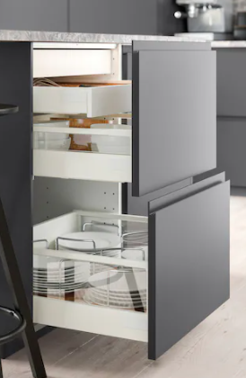

vandaag zit ik met de vraag hoe ikea-lades van verschillende hoogte in een corpus te murwen
(op de geleiders zie ik dat ze blum antaro gebruiken)
het is mijn betrachting om in een corpus van 800 mm hoog 3 lades met opliggend front van verschillende hoogte te plaatsen
ben vandaag nog bij ikea geweest om de method maximera + exceptionell te bestuderen
het komt er op neer dat er 3 ladehoogtes zijn: 100, 200 en 400 mm
die kan je combineren, maar de som moet altijd 800 zijn
dat betekent dat het bij 3 lades 200 + 200 + 400 moet zijn
in een 'buiten'lade van 200 blijk je een binnenlade van 100 te kunnen stoppen, maar dan heb je wel 4 lades + zijn de fronten nog altijd 200 + 200 + 400
heeft iemand ervaring met het spelen met de nuttige hoogte van de lades, en dus ook met de hoogte van de fronten ? (de fronten maak ik dan zelf)
kan ik bij voorbeeld naar 150 + 250 + 400 gaan ?

@mk23 je zou naar de PAX serie kunnen kijken dat zijn kasten voor hang en legwerk die wel wat beter zijn in diepte.
@ZotVanHout Je bepaalt toch helmaal zelf waar je de gaten boort als je de corpus zelf maakt? De Ikea Laden zijn gewoon de maat die ze zijn, de hoogte van de front moet aan de onderkant lager doorlopen dan de lade om op de onderrand van de corpus uit te komen, daarboven is het gewoon invullen zoals jij wilt, zolang je de front voor elke lade maar vrijhoudt van de lade eronder en erboven.
Hier komt toch weer een voordeel van de enkele front aan de onderste lade, dat geeft je de vrijheid om je lades in de kast op willekeurig welke hoogte je maar wilt te plaatsen en ook te verplaatsen.je zou ze ook zo kunnen plaatsen en later als je eenmaal wel weet hoe je de indeling wilt pas de front verzagen tot aparte fronten en ze op elke lade apart zetten.

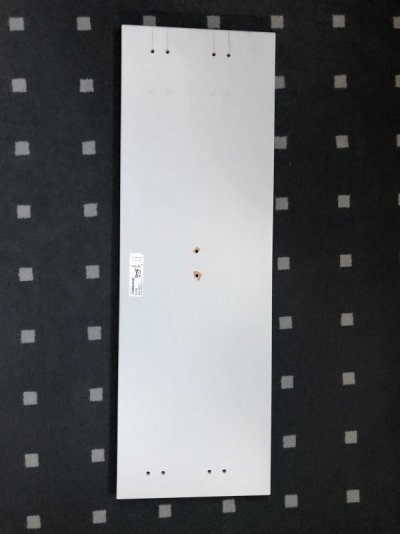

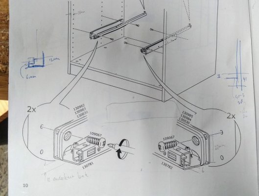

Ik heb een kast op maat gemaakt met onder andere IKEA lades, daarvoor wel wat extra maten opgeschreven. Misschien ook.handig voor anderen. Ik heb de lades dichter op elkaar gezet dan IKEA doet.
binnenlades zijn besproken
die volgen het hedendaagse principe van minimalisme, maar zjin niet handig bevonden, omdat je steeds 2 handelingen moet uitvoeren: 1) 'voorste' lade openen 2) binnenste lade openen
waar ik wel aan denk is om alle lades als binnenlade te plaatsen mét het binnenfront van ikea daar op, én op dat binnenfront mijn eigen front te plaatsen
dat is veel eenvoudiger dan mijn eigen front rechtstreeks op de zijkanten van de lade te moeten plaatsen, want dan moet ik daarin de boringen met uiterste precisie aanbrengen

Fronten op binnenlades zou ik niet doen..... het is amper werk om wat gaatjes in je fronten te maken. Zo nauwkeurig komt het allemaal niet want de lades zijn nog wat verstelbaar. Goed meten en eventueel een malletje en je bent zo klaar. En je krijgt dan geen lelijk binnenwerk. Gaat ook niet goed werken want de binnenlades (het zijn allemaal dezelfde lades trouwens) maak je door net wat dieper te monteren waardoor er wat ruimte zit tussen het frontje van de binnenlade vs de buitenlade. Moet je weer met passtukjes gaan werken om dat op te vangen....of je maakt het jezelf enorm moeilijk door de boringen in de corpussen erop aan te passen.
Je koopt gewoon een enkel ladefrontje (dat je weer gewoon kan terugbrengen) voor de maten en/of als mal en je boort even wat.... het gaat maar om 4 gaatjes en boren moet je voor de grepen waarschijnlijk toch. Greeploos met eigen frontjes vindt ik geen succes, juist die fabrieksmatige afwerking maakt dat het in een keuken soms nog werkt... of je moet met afwerkingen als HPL aan de slag maar dan is de randafwerking vaak weer een ding.

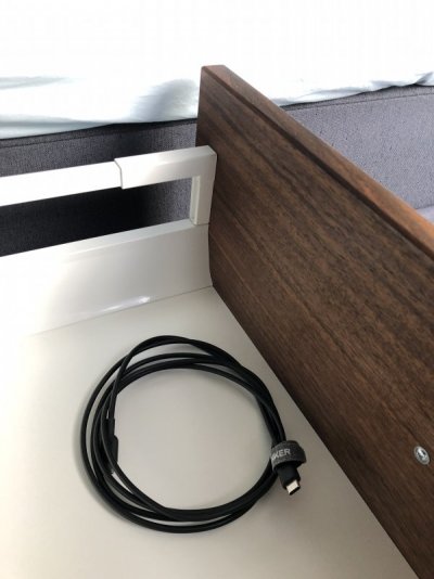

Ik heb in mijn badkamer een onderste lade gemaakt met een front dat de hele kast bedekt. Visueel dus één lade. Binnenin kan je dan doen wat je zelf wil. Ondertussen zijn we er al aan gewend maar in het begin was het even aanpassen om de dubbele handeling te doen. Minimalisme van looks maar niet qua gebruik.
de exceptionell sluit zacht en heeft de duw&open
de fronten met hpl aan beide kanten bestel ik
ik hoop dat mijn leverancier kwaliteit levert 🤞
dit front heb je op maat besteld + zelf geplaatst ?
dit ikea-front heb je als boormal gebruikt ?
Bekijk bijlage 105076 Bekijk bijlage 105077
Yep, hier gewoon als nachtkastje zelf van wat mooi noten een front (4 lades) gemaakt en een frontje van Ikea gebruikt om de maten over te nemen. En voor dit soort aantallen gewoon afgetekend en met de hand geboord. Voor grotere aantallen had ik een malletje gemaakt.
Past perfect en de lade heeft genoeg verstelmogelijkheden om een perfecte passing te krijgen.
