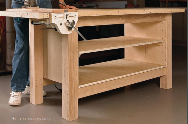

Jonge kinderen is zeker goed argument om iets met hout te doen. (Heb comode en bedjes en stoelen gemaakt voor mijn kinderen) Ook investeren in tools vs tijd. Koop dus goede tools waarmee je tijd bespaard zodat projecten af komen en niet dat papa ieder weekend in de schuur bivakeerd.
In dat geval. Kies voor iets makkelijkere constructie voor de werkbank dan zoveel moeten lijmen (my gosh!). Een volhouten frame met halflapjoints geeft in iedere geval een stuk sneller resultaat en je kunt daarin wel je lades monteren.

Ik heb me ook door Paoson laten inspireren, het multiplex heb ik uiteindelijk via opmaatzagen.nl gekocht, dat was goedkoper (en sneller) dan zelf platen op maat zagen.
Ik heb gekozen om ze 120 x 60 te maken. Bijna klaar :cool: Zal binnenkort (ik hoop dit weekend) een bouwverslagje uploaden.
Bekijk bijlage 96225
Ben erg benieuwd naar je bouw verslag.
Kun je wellicht laten weten welke bankschroef je daar gebruikt? Die ziet er mooi u
Dat is de Quick-release front vice (face vice) (300651) van Dieter Schmid, de houten bek moet je er los bij bestellen: Wooden jaw for large York front vice Code 307758.
Let op dat je de juiste bek bestelt, ik had eerst de verkeerde aangeklikt. Mocht iemand interesse hebben dan mag die voor een prikkie weg (code 307757).
