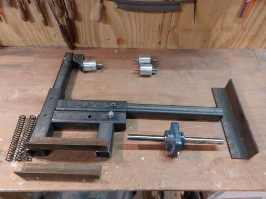

Ontwerpen van een zelfbouw Knife Making Grinder (KMG)

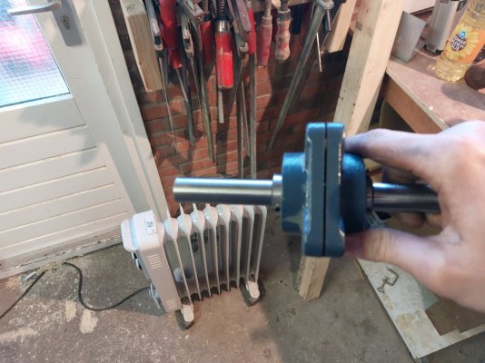

Even wat anders, ik wilde de lagerblokken event testpassen maar het volgende viel mij op:
Als ik de as door de lagerblokken steek en de montagezijde van de twee blokken teken elkaar plaats zit daar een kier. Als ik één blok ten opzichte van de ander draai is er één positie waar de blokken kierloos passen. De UC204 lagers niet zelfcentrerend.
Heb ik nu de pech dat ik een lagerblok met fabrieksfout heb gekregen of zie ik iets over het hoofd?
Zie hieronder:
0 graden: meer dan een mm speling

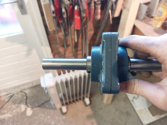

90 graden gedraaid:

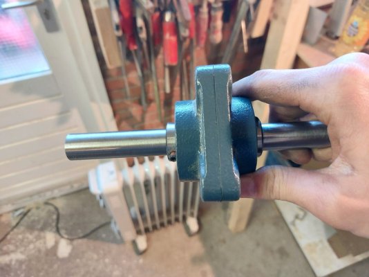

180 graden gedraaid:

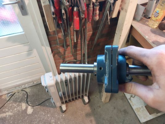

270 graden gedraaid:
