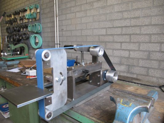

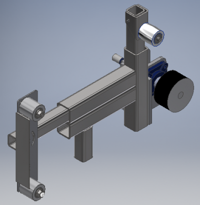

Bijna 7 jaar verder en het project heeft nog niet veel progressie gemaakt :ROFLMAO:. Maar sinds een tijdje ben ik weer wat meer bezig met het maken van beitels en een kleine serie messen en het met de hand vijlen van de messen ben ik klaar mee. Dus toch maar verdergegaan met het ontwerpen en straks hopelijk bouwen van dit apparaat. Een1,5pk motor heb ik ondertussen ook via marktplaats gekocht dus dat is alweer een stap in de goede richting. Met een beetje geluk krijg ik het straks in de bouwvak af. Ik ben afgestapt van van het zelf bedenken en volg nu een geijkt bouwplan dat overal op het internet te vinden is als je zoek op 2x72" belt grinder. Specifiek deze website vond ik handig: BG-272 DIY 2 x 72" Belt Grinder

Die is hier een hele tijd geleden ook al eens langs gekomen. Wel een leuk ding.
Klopt inderdaad! Was hij niet diegene die van het forum vertrok omdat hij zo ontzettend veel kritiek kreeg omdat hij zijn machines te koop zette op het marktplein? Weet het niet meer precies, maar meen me nog wel te herinneren dat het afscheid niet zo heel glad verliep. Wel jammer, volgens mij heeft hij aardig aan de weg getimmerd als ik z'n website zo zie. Maar goed, ik ga zelf maken, vind ik leuker ;-)

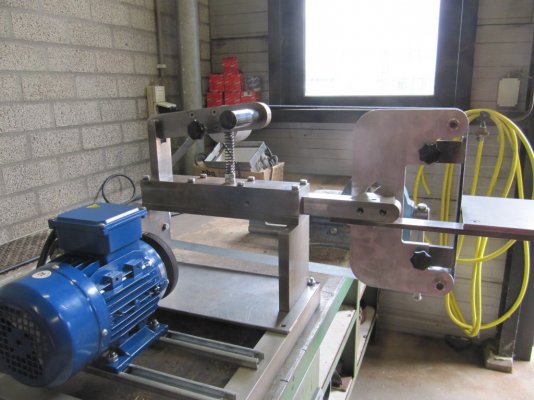

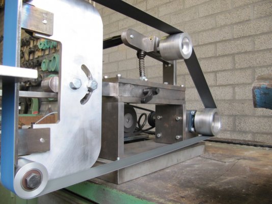

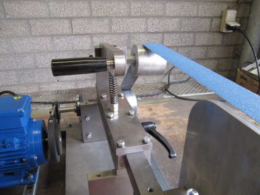

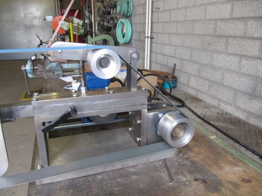

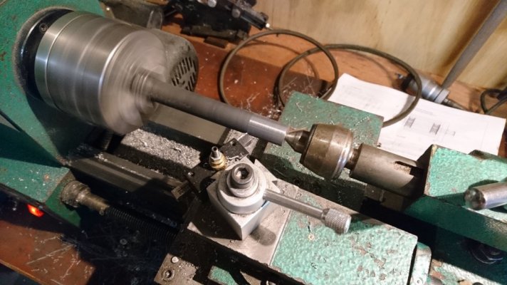

Ik had al een keer gezegd dat dit een langzaam project was toch? :cool: Maar we zijn ondertussen wel wat verder gekomen.
Het staal voor het frame is binnen en met m'n nieuwe oude draaibank ben ik wat aan het oefenen om de wielen en bijhorende assen te draaien. Het is alweer een hele tijd geleden dat ik achter een metaaldraaibank gestaan heb maar het begin is er. Ik had voor de assen ook gewoon M12 bouten kunnen gebruiken maar dit is leuker.
Als ik al het draaiwerk achter de rug heb, ga ik beginnen met het frame. Er moet ook nog een nieuwe poelie komen die correspondeert met de poelie van de motor zodat ik wat verschillende snelheden heb. Die poelie ga ik denk ik zelf gieten uit aluminium, ook weer een projectje op zich.
11.651
4.513
Waarom draai je die wielen zelf? Standaard nylon palletwagenwielen kosten 12 euro incl lagers voor as 20mm
11.651
4.513
Je gaat de lagers toch ook niet zelf maken? En de bevestigingsmaterialen? Dus waar licht de grens? Het is zo wel logisch dat je projecten wat lang duren.

Een kennis van mij bouwde zijn KMG via deze tekeningenIMG_0575.jpgIMG_0574.jpgIMG_0575.jpgIMG_0576.jpgIMG_0574.jpgIMG_0575.jpgIMG_0576.jpg
