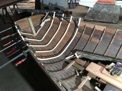

En om te bewijzen dat er nog steeds gestaag verder geknutseld word aan de giek. Een foto van de klus vandaag, het stomen en (voorlopig) plaatsen van nieuwe spantjes achteraan.
Het nieuwe spantje vooraan op de foto gaat het oude spantje er vlak naast vervangen, dat is namelijk op twee plaatsen gebroken.
Opnieuw een complete "ribbenkast" achteraan:p
Laat mooi het verloop zien van rondspant naar S-spant

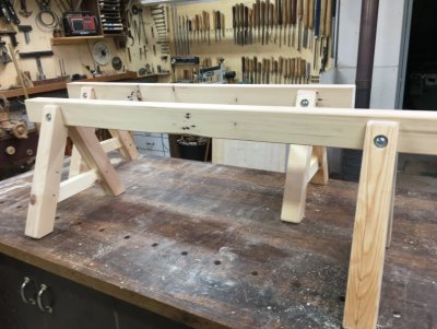

Omdat er verleden week een dringende klus binnengekomen is, namelijk nog een (licht) beschadigde roeigiek waar wat nieuwe spantjes in moeten, deze week maar wat schragen ineen geknutseld zodat we op de goede hoogte kunnen werken.

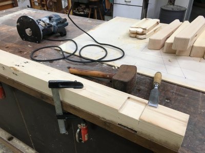

Uitgangsmateriaal, wat gerecupereerd hout van verpakkingen van machineonderdelen, gemaakt van Vuren balken van ongeveer 90 x 110mm.
Lengte van de schraag is 1400mm geworden, de hoogte 450mm.

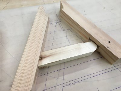

Tekening om de juiste schuinte te bepalen, en ook makkelijk om de lengte van de regels af te schrijven. De tekening lijkt een warboel van lijnen, dat komt omdat er al een ander grondplan opstond. Je kan soms te zuinig zijn, maar het is goed afgelopen:p

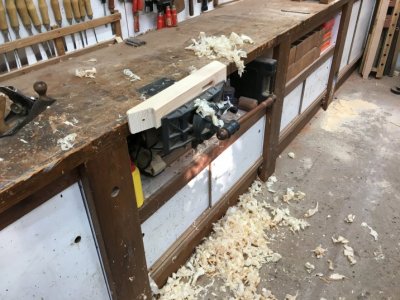

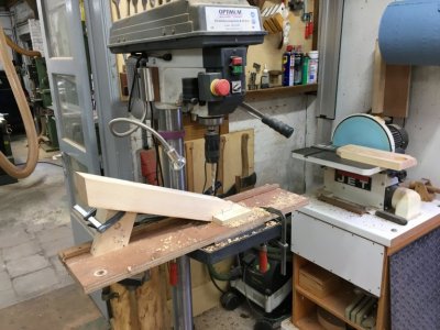

Na het uitzagen van de nodige uitsparingen, de gaten boren voor de M8 bouten.
Alle scherpe hoeken afronden levert een prettig te hanteren schraag op.
Alles netjes schaven is zo een pré, het levert geen betere schraag op maar het oogt in ieder geval wel mooi:D

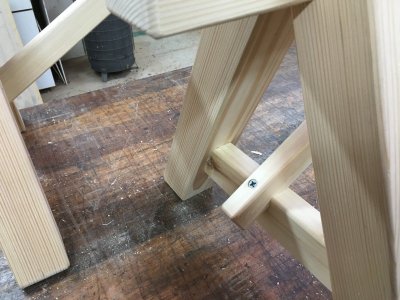

De nesten voor de poten, ingewerkte poten zorgen voor een stabieler en sterker geheel.
Poten monteren, de regel onderaan gaat mooi aansluiten als de bouten aangedraaid worden.

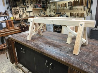

Zo ver zijn we al, voor atelierwerk moet het niet meer zijn. Om zware gewichten te kunnen torsen moet er echter nog wat aan gebeuren.

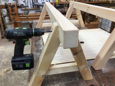

Dan maken een paar extra schoren een wereld van verschil.
Bevestigd met een paar fikse schroeven 6x60, dat kan geen kant meer op.
Daar kan komende zaterdag zonder enig probleem een boot op neergevlijd worden:p
Mooie stevige schragen André, de kanten afgerond dat oogt direct veel mooier.

De roeigiek van de dringende herstelling heet 'Soetkin'. Werd in 1981 gebouwd bij A. Nijhuis in Leiden (NED).
Deze roeigiek werd enkele jaren geleden al eens hersteld bij Jan Vandamme in Zeebrugge (verrotte spanten ter hoogte van de kielbalk). Ze hebben toen ook de binnenkielbalk verhoogd en wat extra verstevigingen bijgezet. De rotte spanten situeren zich achteraan in de giek, waarvan verschillende spanten zelfs niet doorlopen, maar ter hoogte van de kielbalk gewoon ophouden.
tuoh
Haha, was de naam vergeten. De nieuwe spanten ga ik wel (proberen) laten doorlopen, onder de binnenkiel door. Ga de rotte stukken dan verwijderen en er telkens een nieuw stuk spant (overlappend) naast plaatsen.
Volgende week eens testen of onderdoor steken gaat lukken.

de stroken van deze giek zijn niet alleen geklonken, maar ook op elkaar verlijmd. 't is maar dat je het weet...
