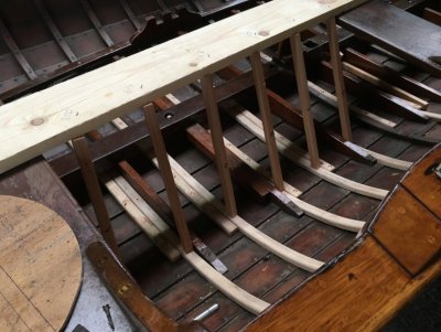

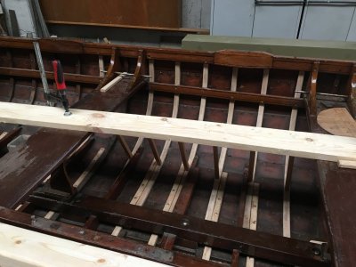

De grootste klus aan de kaduke giek is al deels geklaard, uiteindelijk een kleine twintig nieuwe spantjes gestoomd en al voorlopig geplaatst. De originele waren op die plaatsen gewoon weggerot ter hoogte van de binnenkiel. Structureel was daar nog nauwelijks een verbinding tussen bak- en stuurboordzijde.
Kon de nieuwe spantjes ook mooi tussen binnenkiel en langsscheepse versterking laten doorlopen, gestoomd hout is nu éénmaal heel plastisch:p

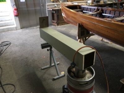

De "korte" stoomkist klaar voor actie.

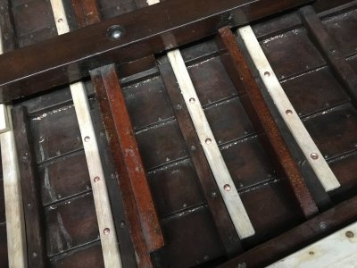

Hallo touh, vergeef me als ik rare vragen stel, maar zitten er slotbouten in die gestoomde latjes?
Blijven die nieuwe latjes op die plaats zitten, en worden daarna de oude verwijderd?
Mvg, :).
tuoh
Spaander, geen rare vraag hoor, misschien wel een paar rare antwoorden:p
De nieuwe spantjes worden net als de originele bevestigd met koperen bootnagels met ring, de vierkante schacht van de nagel word met een holle doordrijver door het te kleine gaatje in de ring gedwongen en daarna op lengte afgeknipt en geklonken op de ring. Dit is altijd een klus voor twee man, eentje in boot om de ring over de schacht van de nagel te slaan en deze nadien te klinken, eentje ligt onder de boot om de nagel "stok" te houden met een zwaar stuk staal zodat er kan geklonken worden.
De nieuwe spantjes zijn in feite een "dubbeling" ze overlappen de originele minimaal met drie gangen per zijde, midscheeps met vier gangen per kant.
Je kan deze zien als een permanente "spalk", omdat er bij de originele nu éénmaal een essentieel stukje ontbreekt.
Volledig nieuwe spanten plaatsen was hier geen optie, dan moet namelijk bijna de hele binnenkant van de boot gedemonteerd worden.
Doften eruit, wegeringslatten eruit, dolboorden wegnemen, wat impliceert dat zowel voor- als achterdekje deels moeten gesloopt worden, etc...
Dit alles omdat de spanten origineel van boord naar boord lopen, en dus met geen mogelijkheid er zo maar tussen te "frommelen" zijn, plastisch of niet.

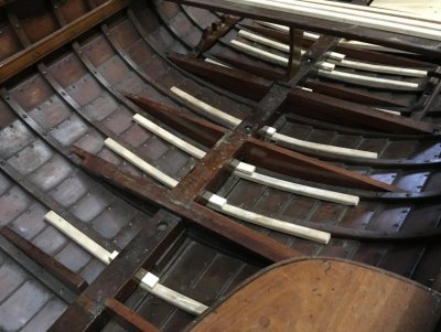

De eerste klappen op de werf zijn uitgedeeld dit jaar, vandaag nog wat nieuw spul in de giek gestopt, volgende week klinken.
8 gebroken spanten vervangen door vers gestoomd nieuw materiaal. Telkens een halve spant vernieuwd omdat de oude toch al middendoor gerot waren.

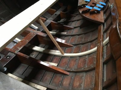

Tijdelijk geschoord om het hout te laten drogen in de juiste positie.
Voorlopig een plank over de doften geklemd om tegen te schoren.
Meer naar achter was er ook eentje kaduuk.
