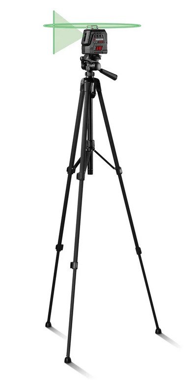

Vanaf vandaag is de Parkside Performance kruislaser met statief verkrijgbaar in de winkel.
Online is deze al even uitverkocht maar in de winkels zijn ze er nu van 27-7 tot 3-8-2024 (of tot uitverkocht).
Ik heb er vanmorgen snel een gehaald.

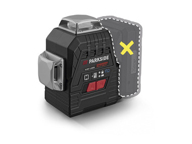

Vandaag de Parkside Performance kruislijnlaser 20V ontvangen. Ik heb deze getest op nauwkeurigheid en hij lijkt me toch redelijk af te wijken van de specificaties.
Hij lijkt uit balans te zijn. Wanneer ik de horizontale lijn projecteer dan staat de lijn aan de voorzijde iets hoger dan deze aan de achterzijde. De afstand van muur tot muur was 6m en de laser heb ik in het midden gecentreerd. Op deze korte afstand kwam ik toch al tot een verschil van een paar milimeter. Het zal enkel groter worden in bv een ruimte muur tot muur van 10m.
Het viel me ook op dat een zijde van de horizontale laser minder fel is.
Hebben mensen ervaring met deze kruislijnlaser? @BasRonin ik zag dat jij deze een paar maanden terug hebt gekocht.
Verwacht ik teveel voor deze prijs of is er toch meer aan de hand?
jorisvh
De spec is 0,2mm/m dus in principe zou de afwijking over 6m beperkt moeten zijn tot 1,2mm.
Wat is je referentie? Maw waaruit besluit je dat de lijn aan de ene kant hoger is dan de andere?
De manier waarop ik check is: aan beide kanten een streepje op de muur zetten.
Laser 180gr rond zijn as draaien.
Indien nodig hoogte verstellen tot 1 streepje weer perfect in het midden van de lijn zit.
Dan afwijking op andere streepje checken.

Het lijkt erop dat ik jouw methode heb toegepast. Het enige verschil is dat ik de hoogte op het einde niet aanpas. Dus op beide muren een laserlijn heb die niet overeenkomt met de streepjes.
Ik zal jouw methode eens toepassen en de afwijking meten.

Hey, kennelijk is de laser weer te koop (hij leek namelijk even uit het assortiment). Ik wil het wel testen. Heb het zelf namelijk niet getest, anders dan af en toe een waterpas ter vergelijking. Zag er allemaal goed uit. Misschien ben ik te goedgelovig. Ik heb naar mijn weten nergens een zwakker kleurende groene lijn. Bij teveel afwijking zou ik retourneren voor een andere! De spec is idd volgens mij 0.2mm per m.

Bedankt voor jullie reacties! Ik heb de methode van @jorisvh uitgeprobeerd en de afwijking is meer dan 5mm waarbij de laser op ongeveer 3m van de muren staat. Dat lijkt me helemaal niet ok. Ik stuur hem retour.
jorisvh
@WoodCrush , onze methode komt op hetzelfde neer hoor.
voor je de hoogte verstelt is er theoretisch aan beide kanten eenzelfde afwijking, àls de laser perfect in het midden staat èn er niks verandert bij het draaien.
dat is de afwijking over de afstand tussen de muren. eventueel kan je het gemiddelde links en rechts nemen.
na bijstellen van de hoogte heb je aan 1 kant de dubbele afwijking over de dubbele lengte. vind ik iets makkelijker.
in dit geval zou dat dus 5mm/12m zijn wat dus bijna 0,5mm/m is en de duidelijk buiten de spec. (NB: de goedkopere Parkside kruislinelasers van 30-40€ beloven maar 0,5mm/m)
wellicht iemand niet goed opgelet bij het kalibreren.
als ik de mijne laat kalibreren kost dat zoveel als deze nieuw dus …
retourneren en andere kopen die beter doet zou ik zeggen.
Mmmm, de spec is +/- 0.2mm/m, dus theoretisch kun je er 0.4 mm naast zitten. Als je vervolgens de onzekerheid van dit apparaat over de onzekerheid van je controle meting overelkaar heen legt en je neemt de 3s grenzen verlies je de rechtszaak. Dan heb je nog de divergentie van de bundel, hoeveel de lijn breder wordt over een bepaalde afstand, die het nog moeilijker maakt om een goede aflezing te doen.
Mmmm, +/-0,2mm betekent dat het onzekerheidsinterval 0,4mm is maar niet dat je 0,4mm naast de exacte waarde mag zitten.
de lijn moet op 1m afstand binnen +/-0,2mm van de perfecte horizontale liggen.
In het slechtste geval heb je links +0,2mm en rechts -0,2mm en dan heb je 0,4mm verschil op 2m of 0,2mm/1m.
de realiteit is inderdaad wat complexer met standaardafwijkingen, onzekerheid op de controlemeting, …
ik heb dit ding zelf helemaal niet en ga dus al helemaal geen rechtszaak aanspannen, maar ik zou die wel terugsturen en een andere kopen.
