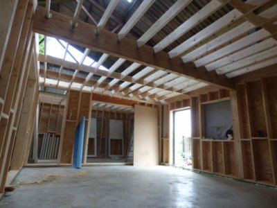

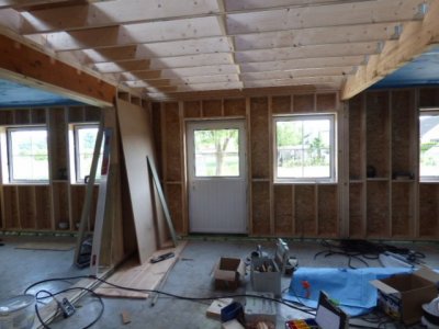

Stevig balkje dat erop ligt :eek:
inderdaad 115x405mm in sectie gelamelleerd. Ik had laten berekenen welke sectie nodig was, maar toch maar één besteld om te zien wat het gaf, maar nu kan ik gerust de rest bestellen want dat is ontzettend stijf.

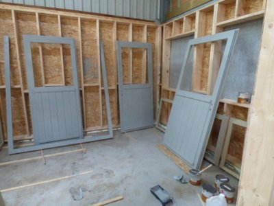

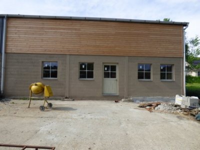

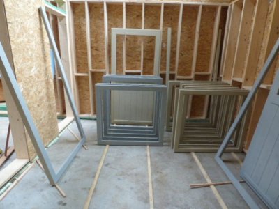

Hier nog een paar foto's van de 4 buitendeuren, 9 vaste ramen, en 3 kip/draai ramen die ik aan het verven ben. Niet simpel want ik maak de binnenkanten wit, en de buitenkant aan de gevelzijde een soort grijs-groen, en aan de hangar zijde grijs-blauw omdat die kleur daar al voor komt.
Ik gebruik trimetal permaline, vreselijk duur maar omdat het "maar" den is wil ik niet ingeven op de kwaliteit van de afwerking.

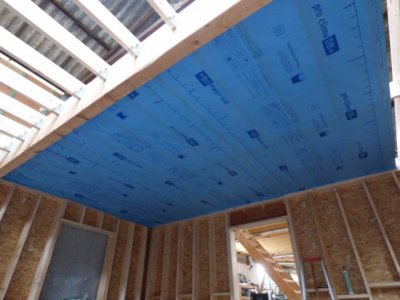

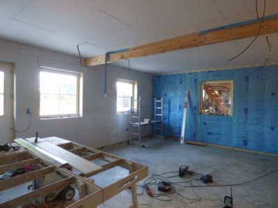

De balken voor het plafond liggen, dan zijn we gelijk begonnen aan het plaatsen van de damprem folie.
Dit is in het begin rampzalig maar we hebben snel de techniek gevonden, eerst een lange zijde vastnieten, en dan beginnen in de helft van de overstaande zijde. Zo heb je een strakke folie.

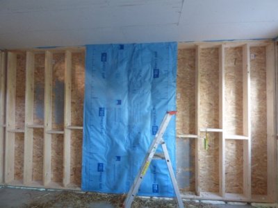

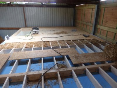

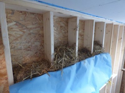

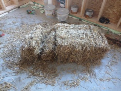

Ik had vandaag hulp om te beginnen met de gipsplaten aan het plafond te schroeven, maar daarna had ik even tijd om uiteindelijk de isolatie te testen.
Je kan zien hoe de balen stro gemaakt zijn van samengeperste delen, daar haal ik dan een stuk uit dat zo'n 18cm dik is en steek het tussen de wanden.
De balen zijn zo'n 38cm breed en ik heb 36cm tussen de stijlen dus dat past strak. Ik maak de folie vast op ongeveer 40 cm en steek dan langs boven het stro er in.
Het gaat eigenlijk verrassend makkelijk, een beetje zoals bij glaswol
Af en toe scheurt de folie van het nietje door de druk, maar gaande weg zal ik wel de beste techniek vinden. Hier heb ik 4 m2 gedaan met 3 kleine stro balen. Een theoretische kost van 75 cent/m2 voor 18 cm dikke natuurlijke isolatie :p
Het andere alternatief dat ik gevonden had voor natuurlijke isolatie is vlas of houtvezel, en in deze dikte kost dat minimaal €27 /m2 !!! Deze isoleren zeker wat beter, maar toch...

Oh wee, ik hoop dat muizen dit niet gaan (kunnen) vinden...:confused:
Ik ga doen wat ik kan zodra alles af is; de openingen van de spouw met gaas bedekken. Als ze daar in kunnen dan zouden ze in theorie door de buitenwand van osb kunnen knagen. Maar op zich denk ik niet dat de aanwezigheid van stro hier een rol speelt, ze zitten even graag in glaswol.

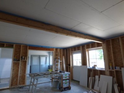

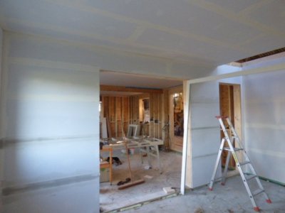

Kleine update,
met de hulp van mijn vriendin hebben we de gipsplaten overal aan het plafond gehangen, en de afwerkingsruimte heb ik alleen kunnen doen.
Ik moet de platen horizontaal leggen omdat de afstand tussen de stijlen 40cm niet overeenkomt met die van de gipsplaten 60cm. Zodra de eerste laag ligt is het makkelijker om de volgende erop te leggen. En gisteren heb ik mij gewaagd aan het beplakken van de voegen.
Oorspronkelijk dacht ik dat te laten doen doen een pro, want ik had dit nog nooit gedaan en het zag er niet eenvoudig uit. Maar ik zat een beetje vast en vond niemand snel genoeg, dus een paar videootjes beken en er gewoon aan begonnen.
Op het eerste zicht is het eigenlijk doodsimpel, ik heb natuurlijk meer schuurwerk nodig waar een goeie pro dat kan zonder schuurwerk en vast wel stukken sneller. Maar het geeft wel voldoening. Op de platte voegen gebruik ik gaas tape en in de hoeken van dat hoek papier. Er moet nog een tweede afwerkingslaag op nadat alles geschuurd is.

Als de stokken op 120 staan , waarom gebruik je dan geen gipsplaten van 120 breed. Hoef je ook minder naden af te werken.
BenchWorks
23 mrt 2011
1.695
Boirs, België
Het zijn versterkte gipsplaten zoals fermacell, maar hier is type "Ladura" van Siniat. Die zijn steviger maar ook een stuk zwaarder dan gewone gipsplaten. Er zit karton en glasvezel in de plaat. Ze bestaan in 1m20 maar dat krijg je zonder lift niet omhoog.
Ik heb nu wel meer voegen maar het werkt zo makkelijker.

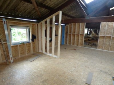

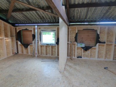

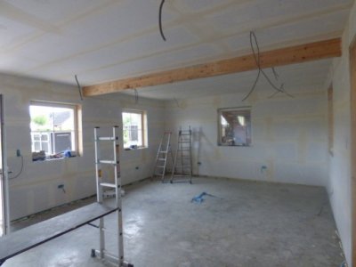

Assemblage ruimte verder afgewerkt
Begonnen aan het appartement erboven, het plafond ook geisoleerd. Hier leg ik er eerst stro in en dan vul ik het vlak met zaagsel. Zo is het mooi gevuld en heb ik minder last met stro dat uitsteekt en het moeilijk maakt de osb platen dicht aan te sluiten.
Dit gaat het appartement worden, een "gezellige" 35m2 tegen de buitenmuur heb je net 1m90 hoogte.
De spant van het dak zal door het appartement moeten lopen.
Van hierboven hebben we een geweldig zicht op een ongerept stuk Jeker vallei!
