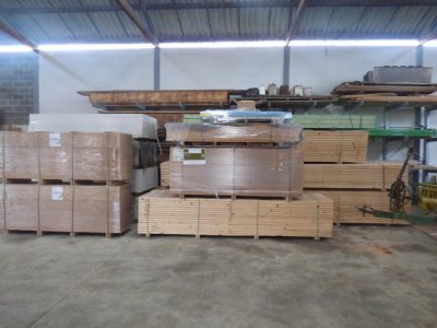

Het materiaal is er, twee vrachtwagens en alles is er nog niet eens bij!
SLS 184 voor de wanden en plafond, de overkappingen bedragen maximaal 3m50 waardoor een sls van 184 om de 400mm voldoende was.
buitenkant 15mm OSB, bovenvloer 18mm OSB allemaal formaldehyde vrij, die handel levert enkel dat type.
vloer 220 m2 parket Frans grenen, gemonteerd op een roosterwerk van 44x44 SLS behandeld.
binnenwanden "Ladura" 12,5mm gipsplaten, maar door en door met vezels waardoor die geen tussenwand nodig hebben en je kan 50kg per schroef hangen in deze platen.
Er zitten rollen dampremmende folie bij "proclima DB+" voor aan de binnenkant tussen sls en gipsplaat, maar aan de buitenkant hoeft niets volgens hen omdat het "binnen" is klopt dit?
Ik ben er nog niet helemaal aan uit, volgende week komen ze een buitenmuur metselen met openingen voor de ramen en deur maar ik weet nog niet exact waar en hoe groot die moeten zijn! Het begint dus te dringen dat ik mijn definitieve plannen maak.

Dat is een beste lading aan hout.
Tussen het warme en het koude ontstaat condens, door aan de binnen zijde van de isolatie dichte folie te plaatsen en aan de buitenkant dampopen/dampremmende folie zal er geen vocht/condens naar binnen gaan maar naar buiten worden afgevoerd door je spouw. Mits deze goed ventileerd.
Denk er hierbij wel om dat je de dampremmende folie wel extra vast zet met verduurzaamde regels met natuurlijk rvs schroeven.
