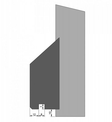

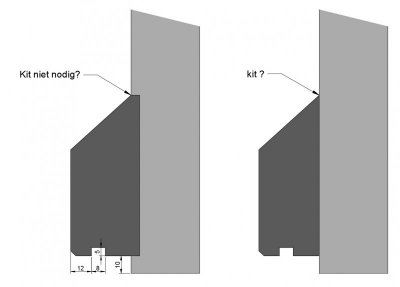

Uit de reacties heb ik e.e.a. proberen samen te vatten in onderstaand plaatje waarin ik twee situaties heb geschetst. Links is de weldorpel in gefreesd (Ingelaten?) en rechts "koud" op de deur gelijmd. Bij het linkerplaatje hoeft er blijkbaar geen kit gebruikt te worden, maar is dit voor rechts wel nodig?
Plaatsing watergroef is 12mm vanaf voorzijde, diepte minstens 5 mm en breedte 8 mm. Onderzijde weldorpel t.o.v. onderzijde deur is 10 mm.
Hoewel ik rechts sneller klaar ben, denk ik toch dat ik voor links ga. (tenzij dit een foute keuze is :rolleyes:)
De linker optie is de juiste, ik zou de holling toch een beetje ruimer maken voor de zekerheid, 7 mm diep. Inlaten betekend dat je een soort van verbinding maakt, in dit geval uitfrezen van de dorpel, waardoor water niet tussen de dorpel en de deur kan komen, en de dorpel rot wordt

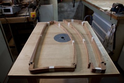

Een gewone rechte glaslat is hier natuurlijk niet mogelijk en de CNC portaalfrees moest er weer aan te pas komen. Het leek er nu echter op dat de glaslatten gewoon niet gemaakt wilde worden. Wat een uitdagingen heb ik hier gehad!
De eerste glaslat die gefreesd was (het deel linksboven) paste domweg niet. De tweede editie van diezelfde glaslat paste prima, maar die liet ik uit m'n handen vallen en daar hield ik een aantal stukken aan over. Hard hout.... Een stukje lijmen is niet erg, maar deze delen waren echt slecht gebroken.

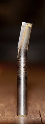

De volgende dag toen ik de derde editie van diezelfde glaslat wilde gaan frezen begaf een relais van mijn freesmachine het net op het moment dat de frees het hout in ging en de eerste beweging in het XY-vlak ging maken. Een 8 mm frees krom getrokken en ik hoef jullie niet te vertellen hoe het hout er verder uit zag.
Gelukkig had de machine verder geen schade en na een paar uur storing zoeken en het vervangen van het relais was dit probleem ook weer opgelost. Toen de derde editie van de bovenste glaslat uiteindelijk toch goed uit de machine was gekomen, kreeg ik het voor elkaar om het ding domweg te breken bij het passen..... Ik zal maar niet herhalen welke termen er toen door de schuur galmden. Zeer krachtig en zeker niet passend in de kerstgedachten.....
Het frezen van de meeste glaslatten ging daarna goed tot de laatste. Zoals ik in het begin van deze post al eens heb verteld, heb ik hout van een oude deur hergebruikt. De laatste glaslat kwam uit een deurstijl en op de hoogte waar een scharnier had gezeten zat nog een schroef in het hout. Zo'n geniepig verborgen afgebroken schroef waar een frees met ondersnijder het echt niet van gaat winnen. Dzjangggg....... en het leek daarna wel een bolkopfrees.
Nou ja, iets met aanhouder en winnen geloof ik, maar de glaslatten zijn er gekomen.

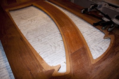

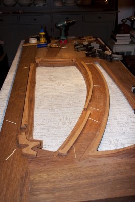

Alle latten zijn over de lengte doorgezaagd (zo kreeg ik de latten voor binnen en buiten) en de buitenlatten zijn uiteindelijk vastgelijmd in de deur.

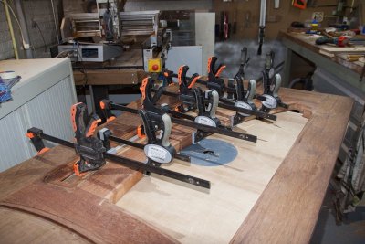

Saté-prikkers als deuvels gebruikt om de latten op de juiste hoogte te houden totdat de lijmklemmen geplaatst konden worden.
(beschermkleed is overigens van kerstmis vorig jaar. Het is dit jaar niet gebruikt voor het Kerstdiner hoor :D)
Nachtje drogen

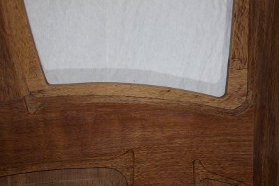

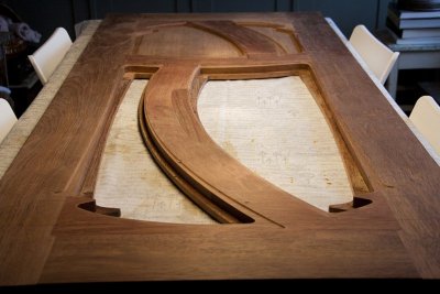

en de glaslatten zitten er in.
Daarna de latten een eerste schuurbeurt gegeven.
En het glas kan nu besteld worden.

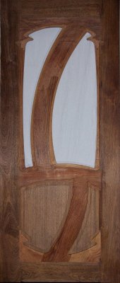

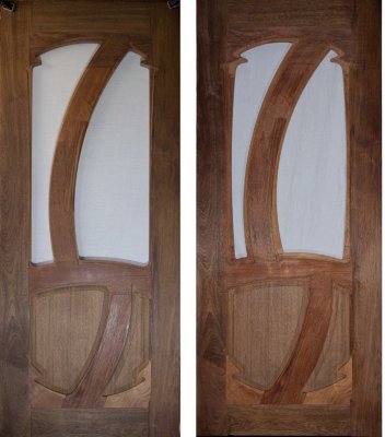

Tot slot om de invloed van de glaslatten wat te verduidelijken een "voor-en-na" foto.
En uiteindelijk kwam alles toch nog goed...... :)

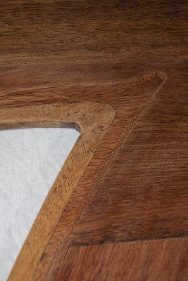

Ik kan het helaas niet goed meer volgen wat je gedaan hebt, je hebt een sponning voor het glas erin gefreesd, daar komt het glas in, en daar boven op komen de glaslatten? Het lijkt er op dat je de glaslatten niet in de sponning maar er tegen hebt gemaakt, of zie ik dat verkeerd?

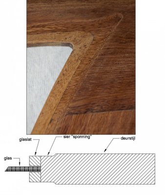

mmm, ik heb zeker geen sponning voor glas gefreesd hoor. Voor de onderste panelen heb ik een sponning/groef gefreesd, maar om het glas vast te zetten had ik eigenlijk nog geen goede oplossing. Om de sierrand rond het glas niet te beschadigen was een sponning frezen eigenlijk geen optie en daarom heb ik voor glaslatten gekozen. Buitenste glaslatten zijn gelijmd en de binnenste worden geschroefd.
Misschien werd je op het verkeerde been gezet door de foto van de deur aan de binnenkant waar de glaslatten al zijn gelijmd? Dat lijkt inderdaad op een sponning, maar het zijn de latten die je daar ziet. Ik denk dat onderstaand plaatje dingen wat duidelijker maakt.
