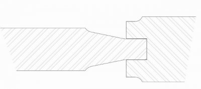

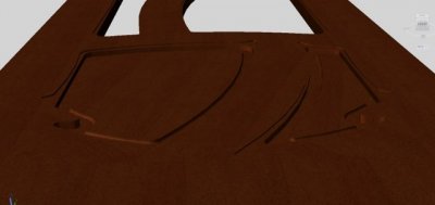

Linksonder en rechtsonder komen panelen die vastgezet worden in een sponning. In onderstaand plaatje is te zien hoe de panelen er ongeveer uit komen te zien.
Nou was het eerste idee om de bossing gewoon recht te frezen. Beetje van "grote stappen, snel thuis", maar zo'n haakse afwerking sprak me toch niet aan.

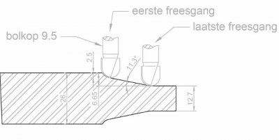

Maar ja, de vorm van het paneel maakt een afschuining wel weer lastig. Toch is de uitdaging wel een hele leuke.

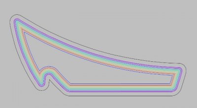

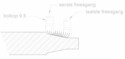

Gebruikmakend van een bolkopfrees met een diameter van 9.5 mm. waarbij de frees in een 10-tal freesgangen de afschuining moet gaan frezen. Hierbij blijven er natuurlijk wel "ruggetjes" staan, maar deze hebben een hoogte van 0.14 mm. (en daar bestaat schuurpapier voor).
Dus het uiteindelijke freespatroon (90 graden gedraaid getekend) waarbij iedere kleur een freesgang voorstelt.

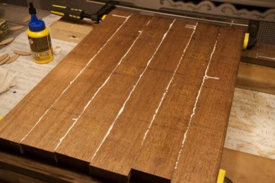

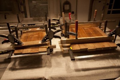

panelen samengesteld uit Merbau balkjes (26 x 75) die steeds omgekeerd zijn t.o.v. voorganger.
tijdje in de klemmen

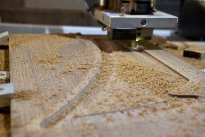

en op de machine

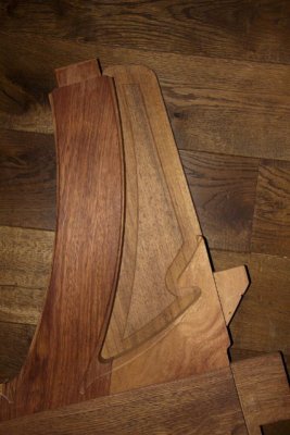

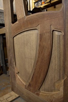

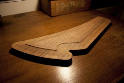

Eerste paneel als resultaat
en even "passen" (zonder sponning)

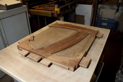

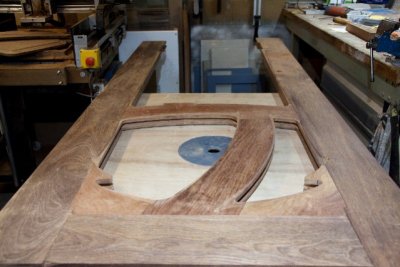

Volgens plan heb ik vandaag het linkerpaneel gemaakt. En toen dat eenmaal af was kon ik het natuurlijk niet laten om de sponningen ook maar te frezen om de panelen te passen.
Sponning in samengestelde toestand gefreesd.
Maar om de panelen te kunnen plaatsen moest natuurlijk alles weer uit elkaar.
Om daarna weer in elkaar gezet te worden.

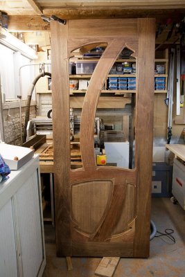

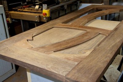

Eindelijk de panelen in het echt en gemonteerd te zien.
Ben tevreden met het totaalplaatje :eek:
Nu nog een weldorpel maken en dan achter glas en wat ijzerwerk aan.

Ik heb trouwens nog wat vragen aan de kenners van lijmen, kitten en deurenmakers:
Volgens een advies dat ik kreeg mag ik de panelen niet vastlijmen in de sponningen, maar moet ik ze vastzetten in een flexibele kit/lijm. Zo kunnen de panelen krimpen en uitzetten zonder dat ze scheuren. Dit klinkt mij logisch in de oren, maar is dit ook echt noodzakelijk of lijmen jullie de panelen ook gewoon met de rest mee zonder dat ze scheuren?
De reden waarom ik dit vraag is dat een aparte lijm/kit het proces van lijmen nogal vertraagd en ik heb zelfs bij het "los" passen al behoorlijk wat tijd nodig om alles in elkaar te krijgen. Ik zie mezelf al aan de slag met een lijm die binnen 15 minuten al aan het uitharden is, terwijl er ook nog een kit aan te pas komt. Dit is wel een traumatisch beeld kan ik je zeggen ....
Is er trouwens een goede lijm voor buitendeuren waarmee je wel even de tijd hebt om alles rustig in elkaar te zetten en ook nog haaks na te stellen?
Ik hoor het graag.
willem1958
28 jul 2015
2.092
wormerveer
Hout werkt in de breedte meer dan in de lengte dus je panelen moeten niet vast zitten.
Maar waarom zou je ze vast lijmen?
Ze zitten toch opgesloten tussen de stijlen?
Kit weet ik niet veel van dus dat laat ik aan anderen over.
Je kan gewoon witte houtlijm D4 geschikt voor buiten gebruiken, althans dat zou ik doen.

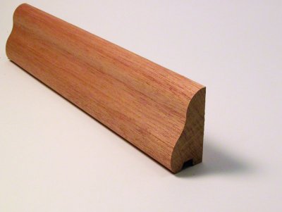

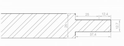

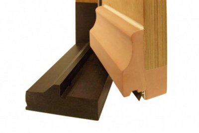

Dan weer nieuwe vragen als ik zo vrij mag zijn: Aan de onderkant van de weldorpel zit meestal een gleuf. De functie van deze gleuf is (volgens mij althans) om waterdruppels die eenmaal aan de onderkant van de deur zijn gekomen niet de mogelijkheid te geven om onder de deur door te "kruipen". De gleuf zorgt er immers voor dat ze er afvallen? Toch ben ik ook plaatjes tegengekomen (oa. deze http://tuindeuren.nl/images/stories/weldorpels/TuindeurenNL-weldorpels-cat-prod.jpg) waar geen gleuf in de weldorpel zit. Zit hier de weldorpel dan iets hoger dan de onderzijde van de deur zodat het water niet onder de deur door kan?
Als een gleuf de beste optie is: Wat zijn dan de juiste afmetingen van de gleuf (positie, diepte, breedte)? Ik heb gezocht, maar vind tot nu toe alleen maten voor onderdorpels.
@rverhag, er moet wel degelijk een holling in de onderkant van de weldorpel komen, de weldorpel zet je ± 1 cm hoger als onderkant deur, de gleuf maak je op ± 12 mm van de voorkant weldorpel. De water druppels kunnen doordat er een gleuf in de weldorpel zit niet omhoog, dus vallen ze er vanaf.
Ik zie nu dat de weldorpel er koud tegenaan is gemaakt, wij freesde die vroeger in, maar er is veel veranderd wat kitten en lijmen betreft. Dus ik weet niet welke methode er thans gebruikt wordt? Ik zou hem ook niet tot op het einde van de deur door laten lopen.
