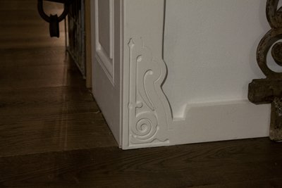

Ik meende ook al iets van Horta te herkennen en als je die foto's ziet dan zie je toch wel ambachtswerk op ongeveer kunstenaars niveau.
Net als de foto's van Bijtel van La Virotte, ook geweldig.
Kan er alleen maar diep respect voor hebben.
Ik vind je project prachtig, succes verder!

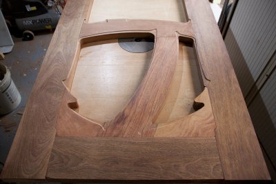

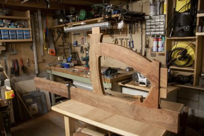

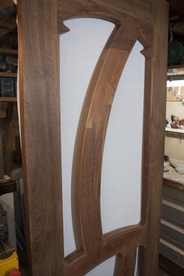

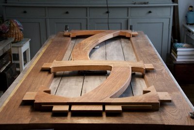

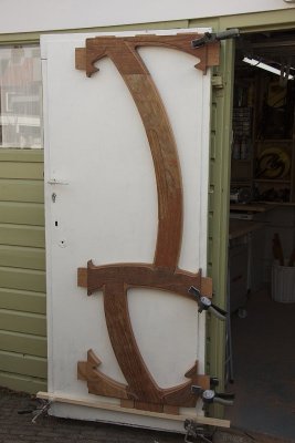

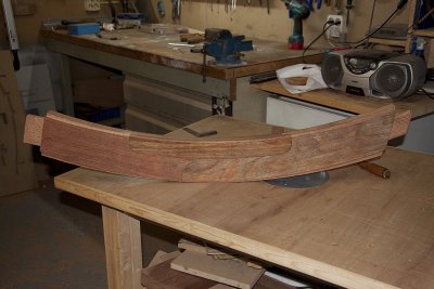

I.v.m. wat weinig tijd (sociale verplichtingen) even een korte update.
Sluitstuk voor de middenstijl is nu ook gereed en passend gemaakt. Ondanks dat dit het kleinste onderdeel is, was het toch een lastigere klus dan ik vooraf dacht. Maar goed, het is klaar.

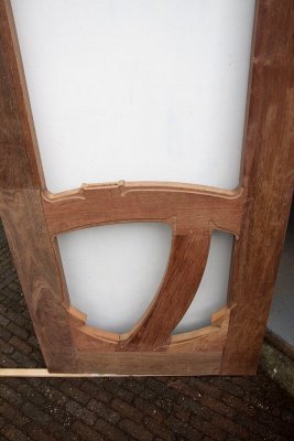

Verder zijn nu alle delen onderling passend gemaakt en net als bij de vorige post even tegen een witte achtergrond gezet.
Maar eigenlijk krijg je pas een goed beeld als de stijlen er ook bij staan:p
En nu alles zo in elkaar staat begin ik te twijfelen over schilderen. Vanwege mijn onkunde heb ik wat uitbrekers veroorzaakt die wel gerepareerd moeten worden, maar dat is met Epoxy vermengd met houtstof schijnbaar goed te doen.
Morgen krijg ik twee deuren van een antieke Mahoniehouten Kast. Dikte 18-20 mm. Als het allemaal past wil ik daar de panelen van maken en als het geheel mooi uitkomt zal ik nog eens heel goed twijfelen over schilderen.
Tijd genoeg daarvoor...

Er komen 3 panelen in de deur. Bossing gefreesd. De panelen komen aan de onderkant en linksboven. Glas komt in de ruimte rechtsboven, maar welk soort en welke kleur is nog niet duidelijk hoewel verschillende kleuren al eens ter sprake zijn gekomen
Dat ziet er al goed uit.
Ik zie nog geen sponningen voor glas en panelen. Ben benieuwd hoe je dat gaat doen. Komt er enkel glas in? Wordt dat niet te koud binnen?
Het idee nu is om de panelen te verjongen naar 12 - 14 mm en deze dan in een sleuf in de zijkant van de stijlen en de delen flexibel "vastzetten" in een kit.
Uitzetten en krimpen van de panelen moet wel mogelijk blijven, dus lijmen is geen optie. Moet hier natuurlijk ook rekening houden dat er geen water in kan blijven staan (ondanks dat deur onder afdak komt) dus ik heb nog wat uitzoekwerk. De sleuven maak ik op de CNC met een schijffrees. (althans, dat is nu het idee)
Hoe ik het glas ga vastzetten weet ik nog niet. Ik vermoed een sponning aan de binnenkant frezen en dan "gewone" glaslatten. (en die worden op maat gemaakt ;-) )
Waarschijnlijk enkel glas van ca. 8 mm dikte. De vorm laat ik dan waterstraal snijden (willekeurig voorbeeldje op youtube )
Het schijnt dat dubbel glas in vreemde vormen ook mogelijk is, maar heb nu al tweemaal gelezen bij glasboeren dat het niet wordt aangeraden i.v.m. mogelijk snellere lekkage van vacuum. Er wordt dan ook vaak geen garantie op gegeven. Moet ik nog uitzoeken.

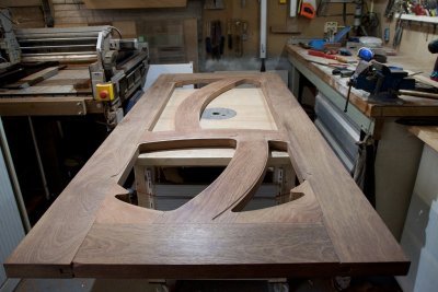

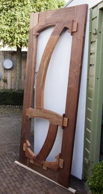

Foto's maken blijf ik zeker doen, dus hier weer een paar en ook een kleine update.

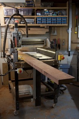

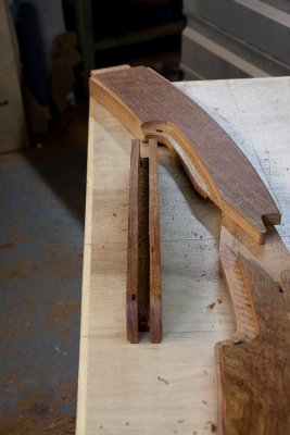

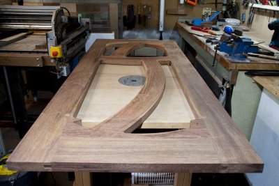

Nu alle delen gereed zijn, zijn de stijlen natuurlijk aan de beurt. De stijlen zijn echter te lang om in één keer in hun geheel te laten bewerken in de machine. Daarom moet het in 3 keer en heb ik nauwkeurig geplaatste referentiepunten nodig. 3 keer opspannen is 3 keer kans op fouten en afwijkingen.
Daarom de gehele deur maar even op de grote tafel in de kamer gelegd. In de schuur heb ik hier simpelweg geen ruimte voor. Alle noodzakelijke lijnen en punten opgemeten en overgenomen en daarna het spulletje weer naar de schuur. Voor dit weekend stond alleen de onderkant op de planning.

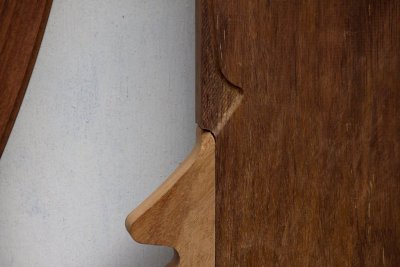

Eenmaal op de machine steekt het wel een stukje uit, maar na meerdere keren controleren (haaks, recht, plat, vast?) toch gestart.
En direct na het frezen natuurlijk gelijk passen van alle delen.

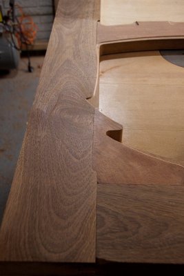

Eigenlijk best zeer tevreden met het resultaat. Alles valt op z'n plek en op één plek na geen gekke afwijkingen.
Hier zit een afwijking van ca. 1 mm, maar het zit op een plek die straks niet opvalt (je kijkt er bovenop). Over de andere kant heb ik niets te klagen.

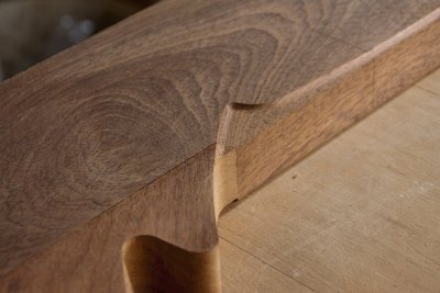

In de onderdorpel komen drie delen samen.
En als alles goed wordt aangeklopt en samengedrukt ziet het er zo uit.
Ik ben best tevreden :cool:
Volgend weekend het bovenste gedeelte.

Glas in lood is nu absoluut een kanshebber. We zijn een eerste opzetje aan het uitdenken, maar constructie-technisch komt daar nog wel een uitdaging bij omdat alleen glas in lood niet voldoende is. Er zal een gewone glasplaat voor moeten.

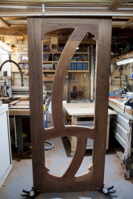

Na vele overwegingen en het aanhoren van meerdere adviezen heb ik besloten om alleen aan de onderkant panelen te plaatsen. Dit wordt eveneens Merbau wat inmiddels in bestelling staat. De sierlijke lijnen zullen onder dus misschien niet zo mooi uitkomen, maar de panelen zelf krijgen ook een verdiepte rand.
Hier nog een update met wat foto's.

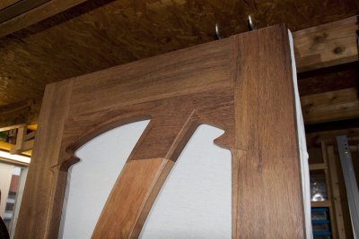

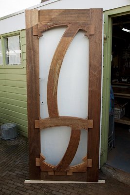

Vandaag heb ik het bovenste deel (deur ligt hier op z'n kop) passend gemaakt en de rest van de sierlijnen in de stijlen gefreesd.
Voor een beter beeld van de liggende deur deze ook maar even omgedraaid.

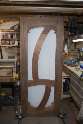

Maar een liggende deur is wat lastig te beoordelen. Daarom ook weer rechtop gezet, alleen dit keer binnen vanwege regen. Wel een witte achtergrond via een gespannen laken.
Iets meer detail hoe het bovenste deel geplaatst is.
en de middenstijl.
En tenslotte ook zonder laken.

Mooi vormgegeven deur, en ook constructief klopt het aardig, maar er zit jammergenoeg wel een zwak punt in de constructie. De plaats van de verbinding tussen bovenregel en middenstijl is niet koosjer, hier zou de middenstijl beter een stuk hoger eindigen om minder dwarshout te hebben aan de bovenregel. Nu is het gevaar op breuk of scheurvorming op die plaats redelijk groot.
Je zou een veel steviger geheel krijgen als de pen aan de middenstijl de regel verbind ter hoogte van de boog, er zit dan nauwelijks nog dwarshout bij, en wat er nog zit word gestabiliseerd door de pen van de tussenstijl. Op deze manier verbonden ga de deur telkens met het nodige geweld mogen dichtgooien zonder te vrezen voor breuk in de verbindingen;)
