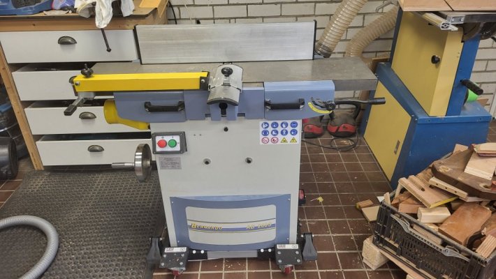

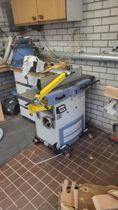

Nieuw speeltje! Moet m nog schoonmaken.. Heeft 1,5 jaar stilgestaan, draait nog als een zonnetje. Erg stil door de spiraalas, je hoort 'm bijna niet lopen als hij niet belast wordt..
Z'n slaapplaats:

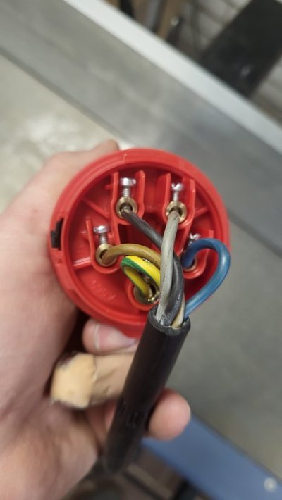

De polariteit moet omgedraaid worden, hij draait nu de verkeerde kant op. Welke wissel ik om? En moet dat dan aan beide kanten? (Denk t niet, dat laatste)

Laatst hetzelfde bij de hand gehad. Je moet 2 van de 3 polen omdraaien. Welke 2 maakt niet uit. Dit doe je slechts aan 1 kant.
Als ik de foto zo zie kan je het makkelijkst zwart en grijs omdraaien.
Zijn dat flexibele aders? Check dan even of er adereindhulzen zijn gebruikt.
Hoe bedoel je dat? Kale draad niet ok?
Ik had ergens gelezen dat de polariteit op de machine omgewisseld kon worden, de verkoper kon het me niet vertellen.. ik heb 'm inmiddels gevonden, gewoon in de stekker op de machine.. Maar ik had t al in het snoer geregeld..

bij flexibele draad (allemaal kleine draadjes) moet je eindaderhulzen gebruiken.
bij 1 dikke draad juist niet volgens mij.
Dan moet ik dat nog even doen dus. Machine staat nu toch stil, er is 1 mesje gebroken en ik wacht op een kleine momentsleutel en reservemesjes om de boel even op te frissen. De verkoper zei dat hij perfect afgesteld was, ik weet niet wat in zijn ogen perfect is, ik meet een berg afwijkingen waar je simpel van wordt.. Allemaal goed te verhelpen, zonder handleiding was het ff zoeken naar de stelpunten

Ik begrijp dat het een los verlengsnoer is? Met een stekkerdoos op de machine? Dan op de machine de draden om zetten en het snoer weer origineel maken. En adereindhulsjes gebruiken.

in de stekkerdoos op de machine zit een schakelaar om 'm te wisselen. Kon even zo gauw geen verlengsnoer (in een fysieke winkel) van 5 meter vinden, dus had er 1 van 10 meter gekocht en die ingekort. Ik zal er idd wat adereindhulsjes opzetten, die moet ik wel ergens hebben.
