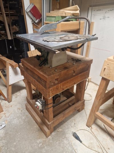

"Nieuwe tool" voor mij :) een Inca Universal gekocht, met een bult documentatie van Inca, en een hoop reserveonderdelen voor een schaafbank maar zonder geleider (zie mijn ruilverzoek op het Marktplein).
Ondertussen gepoetst en in de olie gezet, en hij loopt. Ik heb nog wel 2 vragen:
- bij het starten komt er even een naar ("krijsend") geluid uit de motor, even later is dat weg. Is dat normaal met een aanloopcondensator, of is dat een teken dat die aan het eind van z'n leven is?
- de band is te ver uitgerekt waardoor de motor nu niet meer in de band hangt. Heeft iemand een goede ervaring met een leverancier waar ik een nieuwe band kan kopen?

Dat krijsen is vermoedelijk het slippen van je riem in de poelie bij het opstarten. Als je die, zoals ik uit je verhaal denk te begrijpen, niet verder meer kan spannen, moet je hem vervangen. Als er geen nummer meer op je riem staat, moet je hem opmeten. Dan kan je een nieuwe bestellen. Vaak kom je er ook, als je de riem meeneemt naar een lokale automaterialen zaak.

Bedankt voor de tip! Gelukkig zit hier een automaterialenhandel vlakbij, dus vandaag een nieuwe riem gehaald. Krijsen is er nog steeds, hij loopt wel better. De motor "wiebelt" wel een beetje; überhaupt pittige motor, zie het licht zachter branden als ie aan gaat en alleen mn groep met een C16 zekering krijgt er beweging in.
Maar goed, eerst zaagsnedes gemaakt en dat ziet er wel heel strak uit.

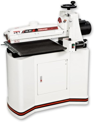

Ik zie zo'n cilinderschuurmachines hier en daar voorbijkomen, vooral om hele grote "slabs" vlak te krijgen en dan begrijp ik wel dat een schaafmachine met dergelijke afmetingen niet handig is.
Mijn schaafmachine (vlak & vandikte) gaat tot 31cm en met de spiraalmessen is het oppervlak fantastisch glad. Heeft zo'n ciliniderschuurmachine nog andere voordelen ten opzichte van een goeie schaafmachine?

Cilinderschuurders zijn vooral voor de eerste rondes schuren, zijn erg goed met kops hout vlak krijgen [60 of 80 grid] en lijmvlakken na de schaafmachine echt perfect krijgen. Ik doe veel snijplanken en daar scheelt het heel veel stevig schuurwerk.
