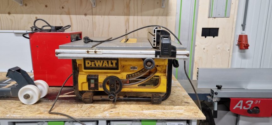

Deze DeWalt Dw745 gered uit de oud ijzerbak op het werk, de langsgeleider klemt niet meer... met wat oplapwerk en wat losse onderdelen heb ik er vast weer jaren plezier van. Heel blij mee!

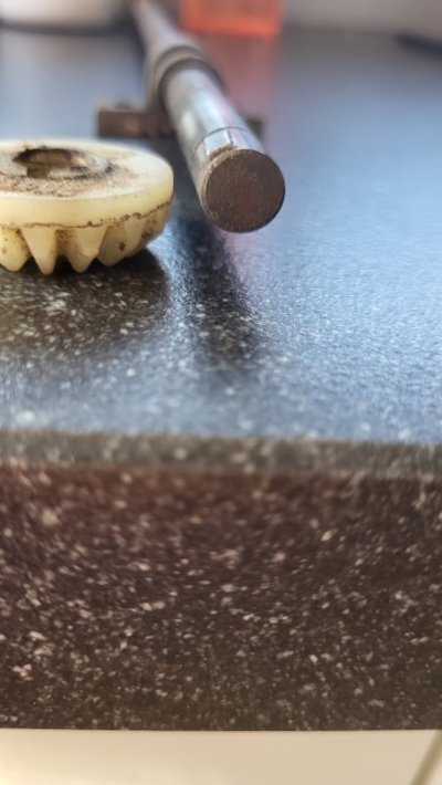

Dikke blij! Laatst voor een habbekrats een vandiktebankje opgehaald in de buurt met een defect. Hoogteverstelling was kaputt. Blijkt dat de halve maan spieën te klein zijn en 1 tandwieltje uitgelubberd was.

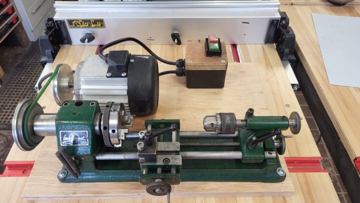

Busje gedraaid op mn eveneens vrij nieuwe (heule oude) mini draaibankje. Daarvan was de motor gefrituurd. Ik had nog een motor liggen van een oude natslijper, dus die ook in orde gemaakt, zodat ik dit klusje kon doen. Nieuwe spietjes gekocht en wat grotere versie aangepast met een slijpmachine.

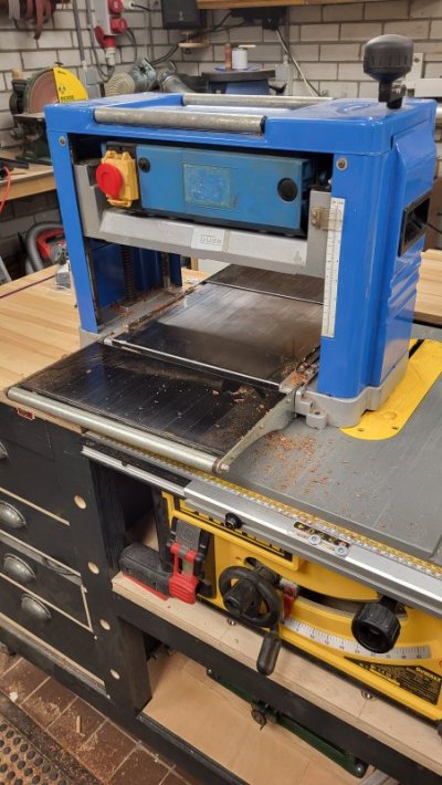

Nu dus 2 werkende machines. De VDbank met wat overredingskracht van @chevy66 , had het zelf in eerste instantie niet aangedurfd...

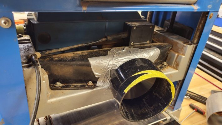

Gisteren de eerste meters gemaakt en prima schaafbeeld! Moet alleen nog wat op de afzuiging verzinnen, die is nog niet goed, de kap is kapot, dus of een nieuwe bestelen, of zelf iets fabrieken

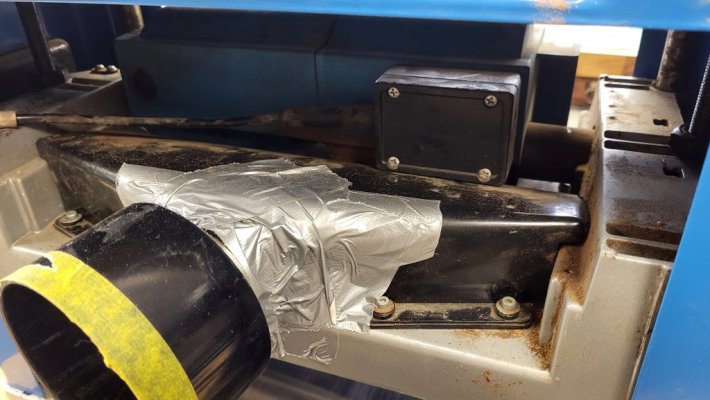

Mijn ervaring met lunchbox planers is dat ze altijd spanen gaan spugen, ook als je er een 'werkende' afzuiging aan hebt hangen...

Nee, er zijn hele stukken weg, de tuit voor de afzuiging is compleet afgebroken en weg. Een scheur heb ik met secondenlijm enigszins gerepareerd. Plastic is niet van al te beste kwaliteit.. Dit is niet meer te repareren naar originele staat

Als het meeste maar opgezogen wordt, Henk, ik vind het niet zo'n probleem. Dat ik nu toch m'n eigen hout kan dimensioneren vind ik een groter goed dan wat spanen op de grond. Heb ook nog een los klein vlakbankje, die is nu aan de beurt om te fixen. Eigenlijk moet ik daar alleen nieuwe messen voor hebben, maar het is een beetje een incourante maat

Helemaal mee eens - wat ik wou duidelijk maken is dat je met dit soort apparaten niet moet verwachten dat je een fatsoenlijke spaanafzuiging gaat krijgen - hoe dan ook. Je zult altijd moeten vegen of zuigen na afloop.
Dit overigens in tegenstelling tot (onze) vlakbank - die spuugt alleen maar spanen als ie zo vol zit dat ze letterlijk naar buiten gedrukt worden in plaats van naar beneden kunnen vallen...
