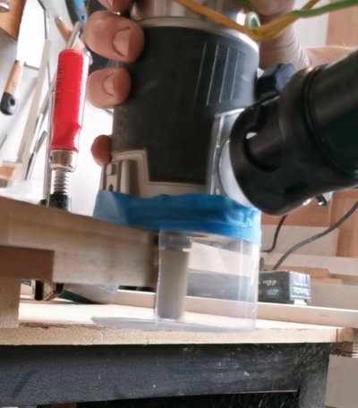

Hieronder dan maar de screenshot. Afzuiging sterk verbeterd! Ipv een grote stofwolk nu enkele stofdeeltjes buiten de kap en een mooie werveling rond de bit naar de stofzuiger.
Kan het filmpje wel zien.
Werkt zo te zien inderdaad goed. Lijkt mij alleen een beetje gedoe om het iedere keer opnieuw vast te plakken - neem tenminste aan dat het niet permanent bevestigd blijft.

Voor deze klus blijft ie zitten en ik zou 'm voor andere randbewerkingen kunnen bewaren. De frees kan je nog prima neerleggen en het kapje heeft enige flexibiliteit.
Het kost 8cm schilderstape om 'm opnieuw te bevestigen.

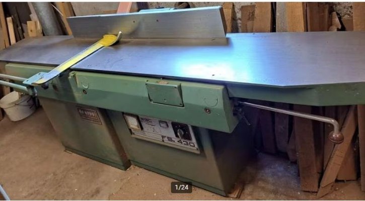

Metabo DH 330 vandiktebank
Voor mijn werkplaats was ik langzamerhand toe aan minimaal een van diktebank. Ik droomde dan ook regelmatig van een01 Vlakbank.jpg en een 02 VankDiktebank.jpg. Eenmaal weer wakker met het kwijl nog in mijn mond ga ik naar mijn (nog in te richten) werkplaats waarna de droom al snel veranderd in een dagmerrie. Met 2 van zulke machines pas ik er zelf niet meer bij in, laat staan dat ik er nog kan werken.
Dus aan het downscalen: combinatiemachine? Nee, past ook niet? Vlak-vandiktebank? Past ook niet in mijn 10 m2 (4 x 2,50) werkplaats. Een kleine (van bv. HBM) B)HBM)dan? Nee, met wat ik daarover lees dat ook niet. Om te eindigen bij: een lunchbox vandiktebank. Omdat ik er te weinig verstand van heb om te controleren of een Inca, Kity e.d. nog goed zijn besloten dat ik een nieuwe zou kopen. Uiteindelijk de keuze versmald tot hetzij een Metabo DH330 hetzij een Makita 2012NB.
Wat mij aantrok in de Makita: kleiner en lichter (28 vs 35 kg) en toch betere bouwkwaliteit, stiller (of beter: minder luidruchtig), automatisch vastzet mechanisme voor de schaafas en goedkopere messen (altijd meegenomen als je, zoals ik, van plan bent pallets te recyclen). Zie ook DeWalt DW733 vs Metabo DH 330 vs Makita 2012NB – Search for the best benchtop planer - Machine Atlas. Een beetje zwak in zowel deze vergelijking als een soortgelijke van GoTools (Youtube video:
) vind ik dat beiden meer vertrouwen hebben in een handmatig vastzetten van de schaafas dan een automatische. Voor mij net zoiets als zeggen dat je liever handmatig schakelt dan een automaat rijden ‘omdat je die niet kunt controleren of hij wel schakelt’. Lijkt mij dat je dat toch zou moeten merken aan het resultaat.
Wat mij weerhield van de Makita was het prijsverschil van tot voor kort € 100 (529 vs 629). Inmiddels is het prijsverschil opgelopen tot ruim € 250 (470 vs 730) waardoor de keus vrij simpel werd: het is de Metabo geworden.
Hij is inmiddels afgeleverd. Wat een service: er werd ook testmateriaal meegeleverd 😊.03 Pallet.jpg
