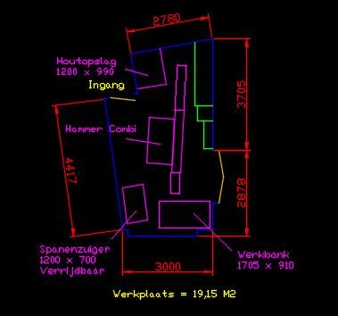

Valt wel mee hoor. Deze staat vrij in de ruimte, waar de eerder genoemde "lichte" alu versie tegen en vast aan de muur staat en meer als montage en "pruts" tafel dient.
Ik denk dat @workingwithwood een mooie plattegrond op ruitjespapier moet maken en dan werkbankje en fietsenrekken en wat er niet zoal meer in de ruimte staat uitknippen. Dan lekker schuiven. Dan wordt vanzelf duidelijk wat, waar en hoe groot. Een lomp groot ding vrijstaand is heel prettig. Een chopzaagstation langs een muur is prima.
Bovenaan in dit topic zit een tekening van de ruimte die ik heb. Die is op schaal hoewel mogelijk iets vervormd. Ik zou inderdaad een betere tekening kunnen maken. Bedenk dat er een Hammer Combi in het midden staat en je begrijpt dat een werkbank in het midden lastig is.
Goed, ik moet over een poosje wat een betere tekening maken.

Ik had al een tekening en nu snel een deel erbij getekend. De maten kloppen maar de jpeg vervormd enigszins. Hij wordt wat smaller gemaakt.
Van 't weekend zal ik bij daglicht wat foto's maken. Dat lijkt mij als aanvulling wel nodig.
Overigens ben ik dit topic begonnen vanwege de werkbank die ik wil gaan bouwen (groen rechtsboven en zonder permanente maten). Nu gaat het over mijn hele werkplaats. Bedankt voor het meedenken allemaal maar ik kan het begrijpen als iemand afhaakt. Zeker met dat tempo van mij.
Ik heb al een tafelmodel Contimac kolomboormachine op de werkbank rechtsonder staan. Maar ook een Bosch PBD 40 en een relatief eenvoudige afkortzaag van Metabo. Die heb ik overgehouden aan de bouw van een aluminium eenden volière van ca 12 x 6 meter. Ik heb alle panelen daarvan, incluis het vastpoppen van gaas, zelf gedaan. Ik moest spullen hebben die makkelijk te verplaatsen waren buiten maar ook niet te duur.
Wat de tekening betreft. De lange wand van 4467 heb ik net helemaal vrij gemaakt. Daar stond een vrij diepe stelling met hout. Dat heb ik verplaatst en de wand heb ik afgetimmerd met OSB. Daar zou ik misschien een losse vvd willen plaatsen.
Het uitstulpende blauwe deel bij de maat 3000 is een raampartij. Het kleine stukje rechts daarvan is een wandje.

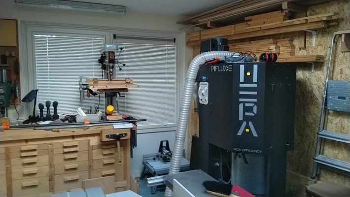

Wat foto's. Voor de geïnteresseerde lezer is het even zoeken naar de oriëntatie vermoed ik.
Zicht op de pui met links de aanwezige grote werkbank (die zoals te zien is altijd vol staat).

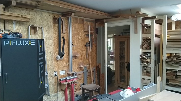

Rechts de wand die ik net met OSB heb afgetimmerd. Hout opslag op deze manier is tijdelijk.
Onder de Festool tafel een kruipluik zoals ik al beschreef.
Een stukje verder gedraaid weer dezelfde OSB wand. Zie ook de toegangsdeur en de nieuwe houtopslag zijn duidelijk zichtbaar.
Nog verder gedraaid. Er liggen hoog tegen het plafond houten planken met doek om het licht wat tegen te houden.

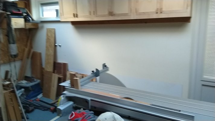

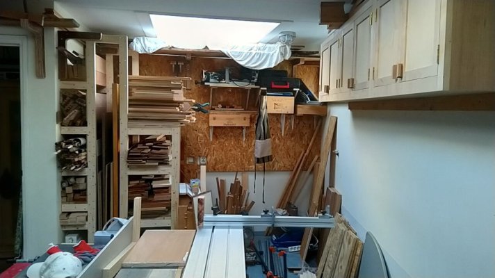

Rechts de hand waartegen ik de ondiepe werkbank heb gepland. Vanaf onder de kastjes tot net onder bovenkant kastjes wil ik ook OSB. Maar dat terzijde.
De houtvoorraad is de aanleiding voor mij om zoveel mogelijk daarvan te gebruiken voor de werkbank. Ik heb besloten dat functioneel wel belangrijk is maar mooi niet.
Niet zo scherp maar duidelijke genoeg, de beoogde wand nogmaals.

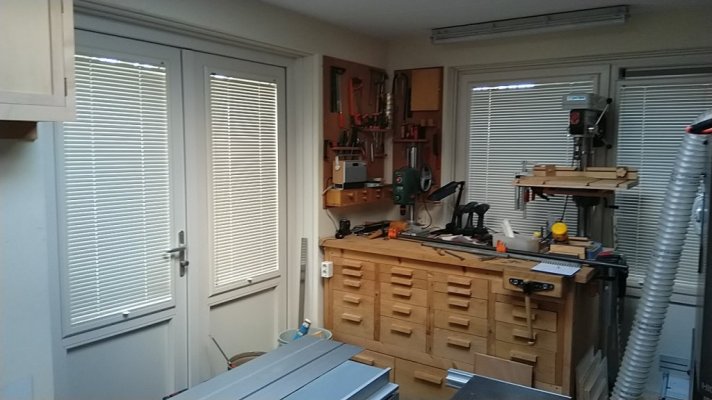

Rechts is de linker van de dubbele deur zichtbaar.
IMG_20230225_172508.jpgTerug bij de werkbank. Omdat de de werkbank te diep is kan ik slecht bij de gereedschappen die ik er achter heb hangen. Let ook op de Contimac kolomboor en de Bosch boormachine.
Zo moet ik het dus ongeveer rooien. Moeilijk vast te stellen wat ik het best kan doen. Ik wil ook rekening houden met toekomstige aanschaf/vervanging van machines (voor een deel overbodige luxe). Je neemt makkelijker een verkeerde beslissing dan een goede heb ik in het verleden gemerkt. Verrijdbare spullen zijn voor het grootste deel onbruikbaar voor mij. Wel de Hammer combi en de spanenzuiger maar verder heb ik alles liever vast langs de wanden.

Kan de afzuiging rechtsboven in de hoek naast de houtopslag? Dan kun je de bestaande werkbank verlengen en er eventueel een L van maken. Dan houdt je nog iets van loopruimte over.
Ik probeer doorgangen, gangpaden, de ruimte tussen keukenblokken werkeilanden etc. altijd op ~1.20 m te houden. Dan kun je vrij bewegen met iets onhandigs in je handen.

Hoe bevalt die afzuiging en waar heb je die gekocht? Mijn Felder AF22 vind ik ergonomisch en qua stofdoorlaat niet helemaal top, dus twijfel ik tussen een upgrade of op enig moment vervangen en dit lijkt me een optie om mee te wegen.
Geen gek idee hoor. De breedte is groter dan de lengte van de afzuiger, maar je moet hem dan draaien om de 'bin' er onderuit te rijden of op het glaasje te kunnen kijken of hij vol is. Ik denk ook na over een vast buizensysteem door de toko. Dan moet de afzuiging wel een vaste plek hebben.
Ik heb altijd het gevoel gehad dat de Felder AF22 wat beter is. Nog wat meer m3 afzuiging maar ik heb de specs er niet bij. De Felder is geen cycloon zuiger. Hoe bevalt mijn laguna P Flux III?
Laat ik beginnen met baptist waar ik hem kocht. Uitstekend, ik heb veel hulp nodig gehad en die kreeg ik ook. Nadeel is dat het al met al veel tijd heeft gekost. Ik hoop dat de problemen die ik heb gehad, zijn verholpen in latere versies.
Ik heb hem zelf in elkaar gezet. Goed te doen maar de handleiding is niet ideaal. De aanwijzingen op de verpakkingen met onderdelen ook niet. Er staat een goede bouwinstructie op YouTube en zo lukte het wel.
400 V. en afstandsbediening (fantastisch!).
Het buisje voor de 'reversed suction' dat achterop de drum zit, sloot niet aan op de machine. Dat heeft Baptist met 3D-geprintte hulpstukken opgelost voor mij.
Het betreft een apparaat in 'brutal design' zoals dat volgens mij heet. Daar is wel aandacht aan besteed maar technisch gezien had het wel beter gekund. Het idee voor de reversed suction (is volgens mij niet van Laguna maar bestond al) had volgens mij eenvoudiger opgelost kunnen worden. Ik heb dat ook gemeld bij baptist maar of dat bij Laguna terecht is gekomen weet ik niet.
Hoe dan ook een ingewikkelde oplossing, die uiteindelijk ook niet goed werkte. Klein foutje bij de productie en het past niet. Dát is dus gebeurd.
Toen ik met de machine begon deed hij het precies één keer. Daarna vloog er een zekering uit in de machine. helaas was het voor mij erg lastig uit te vinden wat ik moest doen om de zekering weer in gebruik te nemen. Ik ben elektrotechnisch niet bijzonder onderlegt. Met wat hulp van Baptist en hier en daar wat drukken, deed hij het weer.
Later toen hij een poosje stil had gestaan, deed hij het weer niet. het vervelde is dat de kast waar de zekering in zit, met veel boutjes dicht zit. Volgens baptist houd de machine er niet van als hij vrij snel na het uitzetten weer aan wordt gezet. Ik werk sowieso voorzichtig met mijn machines maar misschien heb ik zoiets wel gedaan. Hoe dan ook, nu let ik er op en is het nog niet opnieuw gebeurd.
Ik heb flink gefoeterd richting Baptist. Voor deze hoeveelheid geld, wil ik zoveel gedoe niet.
Tip voor de bevestiging van het filter en de opvangbak daaronder. Denk goed na over de bevestiging. Ik kan de opvangbak niet zo draaien dat ik het kijkglaasje op de gewenste plek krijg. De klemmen lopen dan ergens tegenaan. Het hele filter moet ik er afhalen en precies terugplaatsen. Dat moet nog eens.
Nog iets. Hiervoor had ik een afzuiger van HBM met een fijnstof filter. Vlak voordat ik de zak leegde trok ik altijd even de Festool stofzuiger leeg. Werkte prime. Dan het filter flink bekloppen zodat er zo veel mogelijk in de zak viel. Zo tegen de avond deed ik dat. Volgende dag als het stof was neergedaald, zak vervangen of legen en klaar!
Nu lukt dat niet. In de Festool zit doorgaans vrij fijn stof en veel daarvan verdwijnt bij de Laguna in het filter en de opvangbak daaronder. Misschien moet dat dan heel voorzichtig maar ik zette de buis in de Festool zoals de pijp in een schip met graan.
Het is een spannenzuiger, geen stofzuiger. Dat lijkt mij de redelijke samenvatting.

Ik ben naar de foto's en de plattegrond aan het kijken en zie de uitdaging. De Hammer is met jouw ruimte (vorm, lengte, plaatsing deuren/ramen) een uitdaging. Of misschien kan ik beter zeggen dat jouw werk eigenlijk te klein is voor jouw Hammer ;).
Als je de werkbank maakt, heb je dan nog wel ruimte voor de oplegtafel (+ aanslag)? Dat lijkt op de tekening niet.
In die ruimte vind ik 2 werkbanken veel, want die nemen relatief veel oppervlakte in. Zeker als ze vast (dus niet op wielen) staan. Misschien eens nadenken of er mogelijkheden zijn om dat efficiënter te maken.
Nu heb ik niet het idee dat ik de 2e werkbank uit jouw hoofd kan praten. Maar mogelijk kan het efficiënter. Je wilt een lange werkbank, zodat langere stukken hout ondersteund worden bij het afkorten. Andere apparaten die ook lange stukken moeten ondersteunen zijn de freestafel en de kolomboor. Kun je die in 1 werkbank maken? Ultiem plaatsbesparend is natuurlijk als je ze opklapbaar maakt, zoals hier:
Dat maakt dat jouw andere werkbank helemaal vrij is en veel handiger is te gebruiken. En je wint de ruimte die de freestafel nu inneemt.
Je hebt nu houtopslag van de grond naar boven. Je zou kunnen overwegen om een gedeelte daarvan in hangende rekken aan de wand van 4417 mm. Daar kan nog steeds een losse vlakvandiktebank onder en je wint weer een m2 ruimte. .
