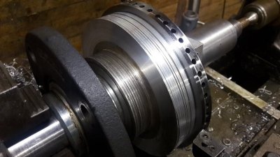

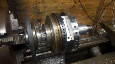

Vanavond gaat de as er uit, morgen naar Spinningwheels de boel aanpassen
De grootste versnelling gaat er af, het kleinste werk dat ik dusver gemaakt heb (pepermolen) ben ik nog niet hoger gekomen dan 1000 toeren (middelste poelie) dat is nog geen 50 hrtz op de freq regelaar (want de motor is bij 50 hrtz 1400 toeren)
De freq. regelaar is nu begrenst op 90 hrtz dus reken maar uit.....meer dan genoeg

De as, poelies en vulblokken zijn gedemonteerd en liggen samen met de motor+poelie in de auto
ff een bakkie thee en dan opweg naar spinningwheels en het spulletje nadraaien
uit hard hout heb ik heb een pas stukje gemaakt voor de maat en dat paste perfect

Het was een lange dag, veel....heeeel veel ouweh..r.n
Kijken wat er anders en beter kon, verschillende scenario's bedenken, problemen overwinnen en het ging ook nog een paar keer fout.
Niks ernstigs, even opschonen en opnieuw beginnen, het ergste wat er nu gebeurd kan zijn is dat de poelies te klein geworden zijn (of de riem te lang is geworden) en er 1 van de poelies geheel nieuw gemaakt moet worden.
Dát gezegd hebbende: hebben zowel remco als ik een hoop geleerd, de houtdraai technieken (snijden vs. schrapen) kwamen ook nog aan bod en zowaar gingen bepaalde dingen ineens een stuk makkelijker (terwijl dit niet strookte met de normaal gebruikte methodes van het metaal draaien)

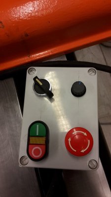

Inmiddels zit de afstandbediening ook in elkaar

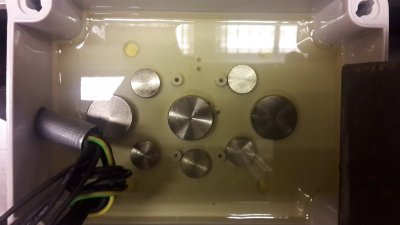

Alleen nog de magneten er in lijmen en ik heb nog een relais nodig voor de start/stopknop

De start/stop knop stuurt een relais aan die open of dicht blijft staan en daardoor bijv. de richtingsschakelaar onderbreekt
Oftewel, het is vergelijkbaar met de richtingsschakelaar op 0 (open) er is geen contact, de motor loopt niet
Mijner inziens is dat een prima manier om de de start/stop knop te laten werken

ja vast en zeker, maar het is wel verdomd lastig als de stroom uitvalt de bank meteen weer gaat draaien als de stroom terug komt ;)
Een relais blijft uitstaan totdat je hem zelf weer bekrachtigd
Dus, een relais it is.....
Ik had een tijd geleden al wat magneten besteld in verschillende maten omdat ik niet precies wat ik nodig ging hebben
Na wat testjes besloten om ze allemaal te gebruiken
Ze zitten in de epoxy in gegoten, dus alles vast en het metaal kan geen kortsluiting veroorzaken

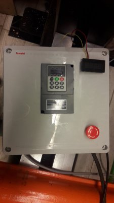

In de hoofdkast ook een noodknop opgenomen (moet nog bedraad worden)
Het toerental display moet er ook nog in en een ampere meter is onderweg (altijd leuk om te zien wat er met het verbruik gebeurd (oftewel hoe zwaar de motor belast word))

een 220v relais is het handigste denk ik, dan kan ik gewoon de richtingschakelaar onderbreken
Dát brengt mij ook bij het volgende punt (ik voel een discussie opkomen)
De noodknop heb ik nu zo geplaatst dat deze de richting schakelaar op 0 zet (onderbreekt)
Dat houd in dat de motor uitloopt met de daarbij behorende ingestelde waarde
Een andere optie zou zijn de gehele frequentie schakelaar uitschakelen, dan staat alles min of meer in één keer stil
Maar....als er een blokkie hout van 50 kilo of meer in hangt wil je dat niet ! of wel ?
Ik ben benieuwd naar jullie ideeen hierover
