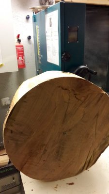

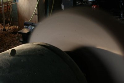

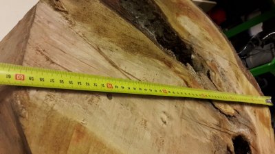

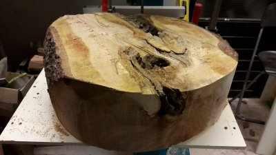

Waar blijft die foto van een euromuntje dat op zijn kant stil staat op de kop terwijl er een reusachtig stuk hout ronddraait?
Bekijk bijlage 72764
Dit stukje hout was net aan te tillen en het opgespannen stuk was 56,5cm
Is wel rondgezaagd, maar heeft een diepte verschil van 9cm in het dunne deel zit ook nog eens een gat
Het stuk is aardig uit balans
Nu zijn euro en 2euro munten voor watjes :D ik doe het met 5 cent én 20cent, die zijn een stuk dunner
De draaibank staat nog niet hoe/waar hij uiteindelijk moet komen
De vloer waarop hij staat ligt op latten, dat veert wel, werkt natuurlijk niet positief
Als de draaibank op de uiteindelijk plek staat kan ik gaten boren en bussen in de vloer zetten waarop de bank (vast) komt te staan
Vooralsnog voor een verend vloertje, ben ik best tevreden ;-)
Perfect Jeroen, daar kan menig fabrieksdraaibank jaloers op zijn.
