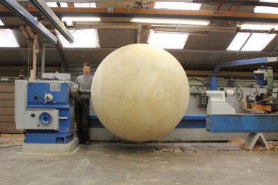

Ik heb dit inderdaad geprobeerd te regelen met Toxiq. Maar de machine is nog niet klaar, er is een vervoersprobleem met dit monster en Jeroen moet nog de nodige ervaring opdoen op deze machine.
We hebben wel een principe afspraak staan voor ODH 2018.

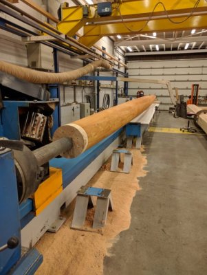

Jammer dat ik daar nog geen ruimte voor heb. Alhoewel 15kw is ook nog een dingetje. En dan de transportkosten. Metalspinning is misschien ook leuk om uit te proberen.
spinningwheels
18 mrt 2017
292
Transport? Ding kan in 5 delen uit elkaar zo te zien.

Leuk ding maar niet zo leuk als mijn eigen bank
Daarbij kun je bij deze bank niet dicht bij de as staan
Dat kan bij mijn bank wel (zonder enige belemmering)
Toxiq
28 aug 2013
5.801
Flevoland
Neh.....wel een stuk langer, maar ik betwijfel of er ook grote diameter op kunnen
Daarbij zou ik het eerder een freesbank noemen (gezien de grote freeskop links in beeld)

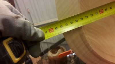

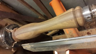

Vorige week ben ik begonnen om de draaibank te testen, er zijn nog wat kinderziektes die er uit moeten (poelies sporen niet helemaal lekker oa)
Eerst maar eens klein beginnen, pepermolens, ik maakte er een paar, hier ben ik bezig met een gelamineerd stuk (mahonie, am. noten, mahonie)

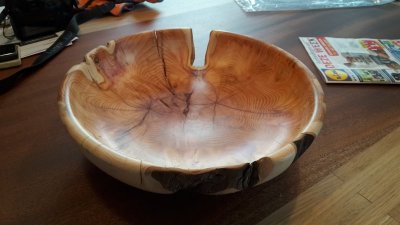

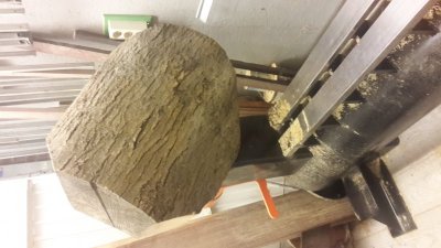

Toen dat goed ging waagde ik mij aan een schijf taxus, ai ai ai....wat is dat spul hard, kops taxus is niet leuk om te draaien
Deze schaal is nog niet klaar, de bodem wil ik nog verder afwerken (gladder maken) daarna kan de schaal in de olie

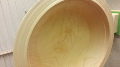

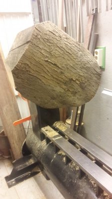

Van pieter kreeg ik van de zomer 2 stukken enhuizerse essen, met 1 stuk ben ik vandaag begonnen
De draaibank gedraagd zich zoals ik er van hoopte
De poelies zijn nog niet opgelost, maar komt zeker goed

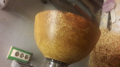

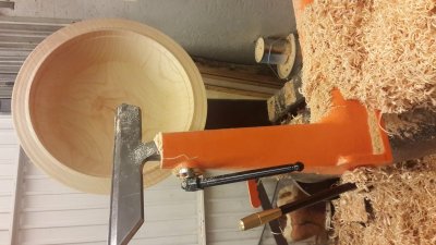

Het stukje hout is voorgedraaid en ligt nu opgeslagen om te drogen
Ik heb nog zo een stuk die pak ik ook deze week aan

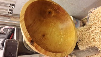

Daarna een schaal die ik vorig jaar had voorgedraaid
Het stuk hout was écht op het randje (slaap.VS rot) maar met een scherpe beitel lukt het toch om mooie gladde/strakke snedes te maken
Berk met slaap 10 maanden in de tuin tussen de planten gelegen, was een flinke stam uit een bos in Naarden
37x16cm
Afgewerkt met verbeterde houtolie
