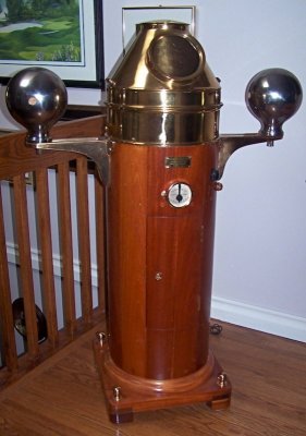

Hoe gladder je het staal maakt, hoe minder gauw het gaat roesten, dan een laagje was erover en dat roesten zal heel veel minder worden, dit is algemeen bekent, als voorbeeld mijn kompas hier.
Ik heb did kompas gerenoveerd all een jaar of 10 geleden, de ruw ijzeren ballen heb Ik glad gemaakt en gepolijst, een laagje carnauba was er op en er is nog geen plekje roest aan gekomen in al de jaren
