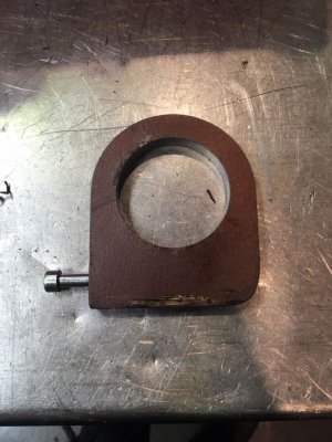

Nog een onderdeeltje voor de losse kop
Deze komt aan de voorkant op de buis om de ram vast te zetten

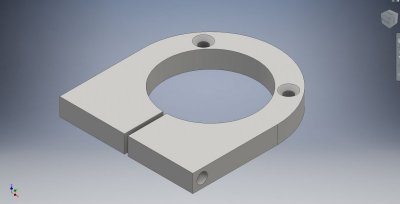

De klem voor de pinole

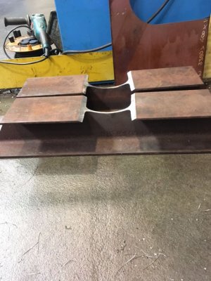

De poten waarop de buis komt te liggen

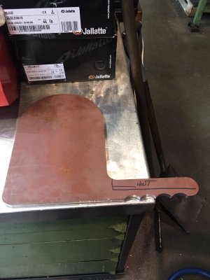

Nieuwe motorplaat met handgreep (waarop mijn belgische vriend een eigen twist heeft meegegeven)
Het ziet er weer gelikt uit

Jeroen, de poten waar de buis op komt liggen, het is net of de achterste holling scheef is, of is dat opties bedrog door de foto?

Pel, in een machine fabriek waar alles zo een beetje top op een duizendste nauwkeurig moet zou het me verbazen
ik vreet me schoen op als het zo is :)

Daar ben ik wel gerust op, hij is teveel vakman om dat mee te spelen en dan versleten worden voor die ene die scheef werk levert :)
We zullen straks zien als de buis erop komt, misschien moet chevy nog gaten dicht gaan lassen;)
