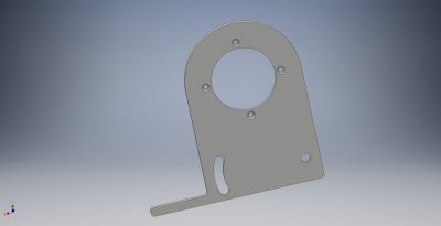

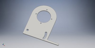

net even de tekening voor de nieuwe motorplaat gemaakt
Ik wil eigenlijk de positie waar de motor komt nog wat laten invallen (2mm) dat geeft toch weer 2 mm meer aslengte waar de poelie op kan schuiven (alle beetjes helpen denk ik dan maar)
Jurriaan
1 jul 2009
3.498
892
Beneden Leeuwen
www.houtenschalen.nl
Probeer vooral even hoe lang dat handvat moet zijn - alle materialen heb je nu al, toch?
Als het zuinig moet, zou ik zeker overwegen om een handvat er gewoon aan vast te schroeven in plaats van een hele nieuwe plaat te laten frezen trouwens. Mogelijk is zelfs een inschuifbaar handvat handig, zodat je er niet tegenaan loopt?

De plaat waar deze uitgehaald moet worden is nog over, die had ik speciaal voor de motorplaat gekocht (beetje té groot) daar kunnen nog zeker wel 2 motorsteunplaten uit gehaald worden
Ik heb het handvat op 10cm getekend
gisteren tijdens een eerste test viel het me op hoe makkelijk het al kantelde als ik de motor optilde, dus zonder enig vorm van hefboom werking
Door aan de motor te tillen til je slechts 75mm vanaf het kantepunt, met die handvat word dat al snel 225mm (dan rekening ik maar even tot de helft van het handvat voor de hefboom werking) dat zal dus prettig lopen
Eventueel kan ik het handvat nog inkorten als het écht nodig mocht zijn
Iig bedankt voor de tip
