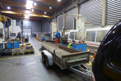

ff bammetjes maken, de boel op aanhanger nog even vastsnoeren en gauw de weg op
enkele minuten over 8 was ik lokatie.
De spullen uitladen en meteen van start

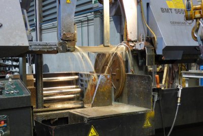

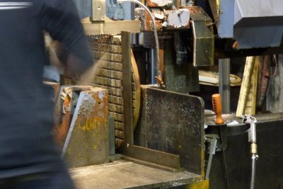

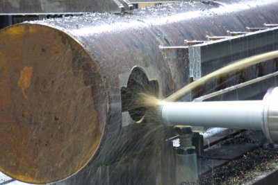

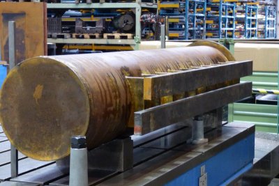

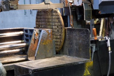

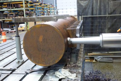

Het eerste dat we in onze handen hadden was de putdeksel

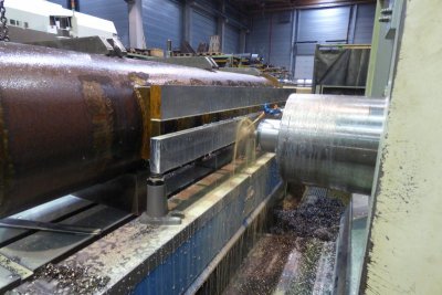

Eerst één zijde er af gehaald zodat de zaag op een vlak deel kon beginnen
inspannen
Klaar voor de start....
En zagen maar

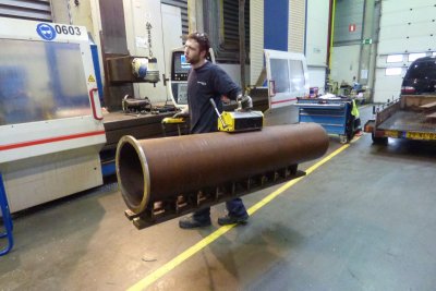

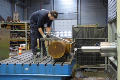

Met een magneetje word de buis van de aanhanger getild

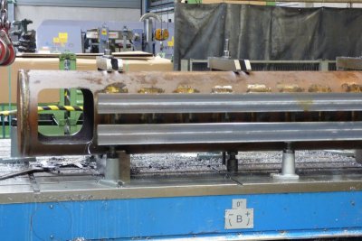

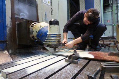

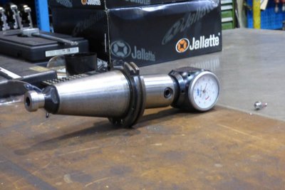

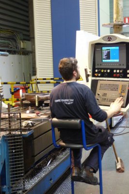

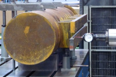

Eenmaal op de tafel geland begint het belangrijkste van de dag, meten, meten en nog eens meten
hier is is ongeveer alles van afhankelijk
Meetklokje
Als alles goed ligt worden de bouten nog even nagetrokken
Check check dubbelcheck

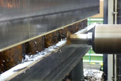

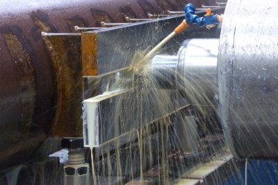

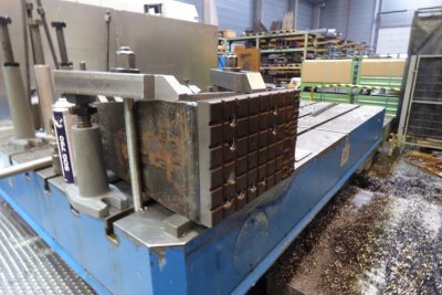

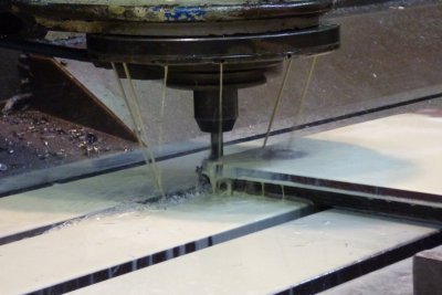

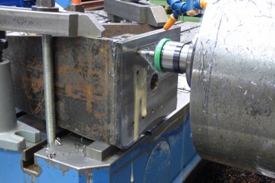

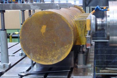

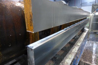

Eerst maar eens de banen vlakken, grappig want ondanks dat dit best heel belangrijk is koste dit echt de minste tijd
En dan een keer met een andere frees er overheen om een superglad oppervlakte te krijgen
Onderste klaar, boven moet nog gedaan worden, een foto zegt meer dan 1000 woorden...nietwaar ?

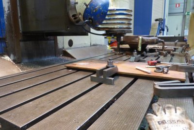

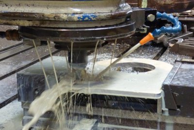

Terwijl de 2e baan nagefreesd word, word een 2e freesbank ingesteld om de motorplaat te gaan maken
Wat lijkt dat plaatje klein op die enorme freesbank, leuk detail is dat dit waarschijnlijk het laatste werk is op die freesbank, komende week word er een nieuwe geplaatst

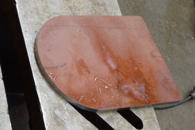

Motorplaat/houder in wording

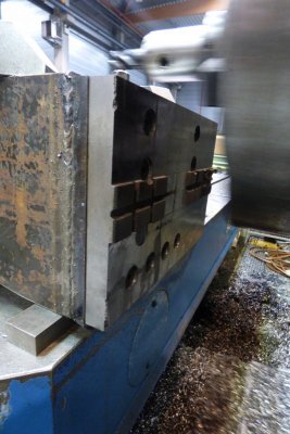

Als beide bedsbanen vlak en glad zijn word de ruimte tussen de bedsbanen op maat gebracht (44mm)
Even een bezem over de freesmachine en dan weer verder

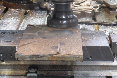

Gietijzeren plaat vlakken, deze moet onder de losse kop komen
De andere zijde word gevlakt als de gietijzeren plaat onder de losse kop is gemonteerd, zo weten we zeker dat het geheel kloptP1050781.jpg

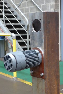

Motor op de vaste kop gemonteerd, tof....nu gaat het ergens op lijken :)
Ik weet niet of het te zien is op de foto (voor de oplettende kijker) maar het sleufgat om de motor te kunnen verstellen zit aan de verkeerde kant, we hebben de plaat dus OF aan de verkeerde kant de gaten verzonken OF het sleufgat aan de verkeerde kant gemaakt
Ik was in het ontwerp ook vergeten om er nog een handvat aan te laten zitten, dus de plaat word opnieuw gemaakt, die haal ik volgende week op (samen met de poten, die waren ook nog niet klaar)

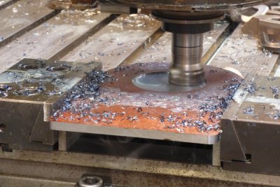

Ziezo....die zit er onder en nu weer vlakken
De bouten liggen dusdanig diep dat de plaat gewoon gevlakt kan worden
Een deel blijft staan, dat valt tussen de bedsbanen en is de uitlijning
