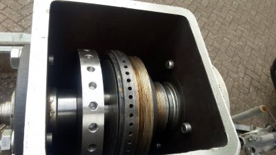

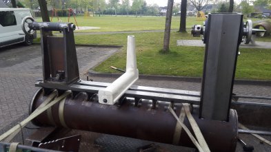

Vandaag met frisse zin weer naar Remco gereden, af en toe een beetje motregen maar verders een lekkere dag om veel vorderingen te maken (helaas niet van alles foto's gemaakt)
We zijn begonnen met alles te monteren en daar waar we nog wat tegen kwamen dit meteen in orde gemaakt

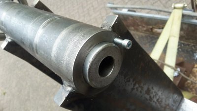

We begonnen met de klem voor de Pinole
Vervolgens hebben we de buis aan de achterzijde waarmee de pinole opgesloten zit ook geboord/getapt
Daarna was het tijd om de as te monteren en op te meten hoe groot de bus moest worden om de poelie en blokkeerschijf op te sluiten

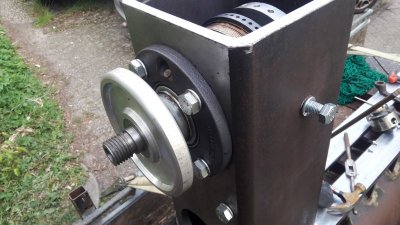

Ook het handwiel geplaatst, dit is duidelijk te klein, later maken we wel eens een nieuwe

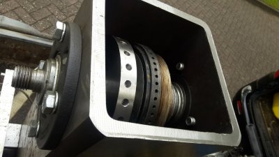

De poelies waar ook de verdeelschijf onderdeel van is zijn voorzien van een stalen ring die er roodgloeiend omheen is aangebracht, dat gaat niet meer stuk dus
wel moet ik nog even het eea oppoetsen
De klem voor de losse kop is gemonteerd (moesten nog wat kleine dingen voor worden gemaakt) en die werkt goed, althans voor zover we die vast kregen, we hadden niet even een flink stuk staal voorhanden om de klem aan te trekken (de originele lag thuis)
De Oneway was een maandag morgen kindje, een ring die het pakket aan de onderkant bij elkaar moest houden was niet goed gemonteerd dus koste wat ergernis en een speciaal op maat gemaakte tang om deze op zijn plek te krijgen
De excentrische as had een braam waarop dit pakket wat vastliep maar na even een vijltje daar langs gehaald te hebben was ook dit verholpen
Nu nog twee dingen een klembus (2 halve delen) die tussen de blokkeerschijf en poelies geplaatst word op de as en zo alle ruimte opgevuld is
de poelie heeft een tikje gehad waardoor er een groef even opgefrist moet worden
Maar dan he.....zijn alle onderdelen af
Chevy staat ook te popelen om het monster af te maken (er moeten nog een paar lassen gemaakt worden)
Als dat gebeurd is, dan is hij af ! (op de verflaag na)

Nou dat begint dan ergens op te lijken.
Wanneer gaat de fles champagne er tegenaan inclusief receptie voor alle forumleden?
Jeroen, het beest begint toch vorm te krijgen, blij weer van je gehoord te hebben,vond het ook stil de laatste weken.

Ja toch wel weer een paar dingetjes tegengekomen zo, De vaste kop is best wel erg klein van binnen om het spul kwijt te kunnen.
Had een leuk handwiel gemaakt, veel te klein dus, Als iemand een plakje Alu van 300 rond heeft graag dus.
Die poelie, daar heb ik toch best wel een poosje stevig op lopen te schelden. Dooie dingen winnen niet, maar dit scheelde niet veel.
Terwijl het eigenlijk helemaal geen lastig ding is om te maken.

Eh stomme vraag, wellicht, maar zie ik op de foto van de binnenkant al een riem? Ik weet nog heel goed dat ik de bij de 1e keer monteren vergeten was een riem er om heen te doen. Gevolg: alle lagers, poelies etcetera weer los maken, as uitbouwen, riem er om en weer inbouwen.
spinningwheels
18 mrt 2017
292
Riem zit er om hoor.
Maar achterste lager los, en dan kan de boel net genoeg naar achteren om er een riem om te wurmen.
Toxiq
28 aug 2013
5.801
Flevoland
Er ligt inderdaad en riem omheen
En zoals hij al opmerkt, achterste lager los en dan iets naar buiten halen dan kan er precies een riem doorheen, een klusje van enkele minuten
