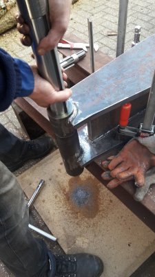

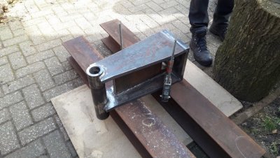

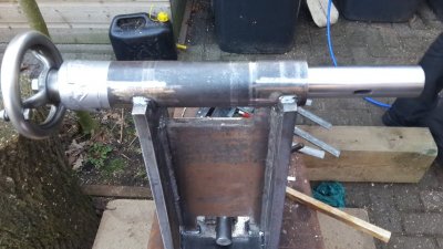

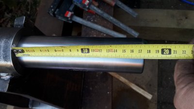

Vandaag kwam de metaaldraaier ff een bakkie doen en meteen de behuizing van de pinole met een ruimer op maat maken
Leuk om eens mee te maken en best nog een flinke klus zeg
Het was heerlijk weer vandaag, dus besloten om het buiten te doen
Eerst maar 90kilo staal op de grond en daar de losse kop bovenop, vast gezet met een paar lijmtangen

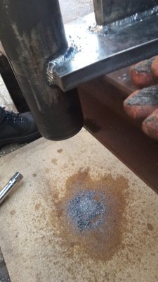

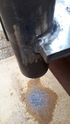

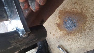

De ruimer ingesteld en vervolgens draaien en langzaam laten zakken, steeds een beetje meer en zowaar....naar een paar keer op en neer (steeds een beetje bijstellen) ligt er al een aardig hoopje slijpsel
Het begint al akelig dicht in de buurt te komen, dus telken even passen
Ter hoogte van waar de lassen zitten klemt het, logisch natuurlijk
We draaien de de ruimer er nog meerdere malen doorheen, steeds een beetje meer, het hoopje slijpsel onder de kop word steeds groter
En uiteindelijk is het dan zover, alles past er perfect in
De ducttape is om de kamer waarin de lagers zitten even op zijn plek te houden
17cm uitslag dan zit de pinole nog voldoende in de kop en heeft nog 5 lagen op het draad
Ik ben ruim tevreden
Nu gaat de draaier een bus maken voor het klem systeem, ik moet een paar gaatjes boren om de bus vast te zetten (4x M8)
Er moet nog een motor steun komen en de as moet nog gedraaid
Tijd om weer wat telefoontjes te plegen en met een paar mensen het eea af te stemmen
    70,4 KB · Weergaven: 281
