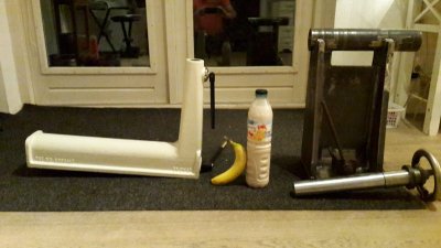

Bewonderen ? wat dacht je van uitproberen, asociaal groot stuk hout meenemen en gaan met die banaan :)

Vandaag de lokale handel (wehl) gesponsord
De mega Banjo opgehaald, een bosje pepermolen maalwerken, een beitel voor de maalwerken en Woodcut Milldrill
Nu heb ik nog twee boren nodig een 22mm en een lange 25mm
De Losse kop heeft een Mk3 opname, ik ga ook nog een adapter voor bestellen naar Mk2 en een boorkop
De 25mm wil ik in ieder geval lang genoeg hebben om lange (450mm) pepermolens te maken
Van 2 kanten boren dan zal de boor iets van 250 mm lang moeten zijn (zonder de opname)

Voor de beeldvorming:
De fles is een 1,5 liter fles (met titebond ;)) de banaan had ik er bij gezet want op een eerdere foto leek het wel of er een half liter flesje tussen de banjo en losse kop staat, die zijn zo kolossaal dat alles er tussenin in het niet valt

De foto kan een verkeerd beeld creëren, maar is de banjo niet te hoog? Als je hier een leunspaan in zet kom je volgens mij flink boven de centerlijn uit

Heb ik nog niet Eelcootje, want die moet nog gelast worden
Zaag, dat is afhankelijk hoe hoog de leunspaan is
Ik heb gemeten bij Ronald met een leunspaan die standaard bij deze Banjo geleverd word
Echter is dat niet de leunspaan die ik ga gebruiken, ik laat er 1 maken in duitsland
VRAAG: ik overweg nog even of ik wel/niet een laag onder de losse kop zet om het glijden te verbeteren
Ik denk daarbij aan een plaatjes brons of een plaatje gietijzer
Welke van de twee zou het beste glijden op een blank stalen bed ?

Ja dat wilde ik ook, dat ga ik doen door de bedsbanen los neer te leggen, vooruitlopend op de resultaten leek het me niet slecht ook vast in de materie van het glijden te duiken
Eea valt nu ook samen met de hoogte tussen banjo en losse kop of die voldoende is, anders moét ik wel een plaatje toepassen om de losse kop hoger te plaatsen
