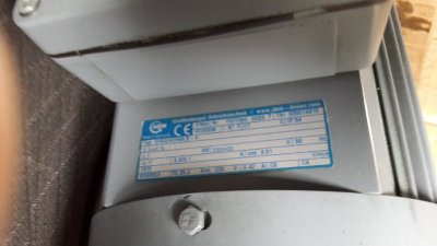

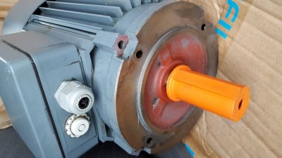

Ik had al eerder een motor gekocht, wegens wijziging van de plannen was deze naar mijn zin minder bruikbaar, het was er namelijk één op een voet en ik had er één nodig met een flens
Het mooie van deze motor is dat hij ook een motor rem heeft én mijn frequentie regelaar kan daar mee overweg...tof

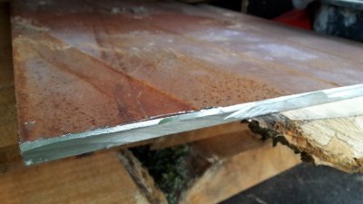

Ik had ook nog een stukje plaatstaal nodig voor de montageplaat die de motor aan de vaste kop hangt
Voor een paar euro had ik een mooi stukkie staal, is ook genoeg voor de deksel op de vaste kop

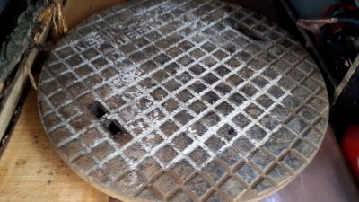

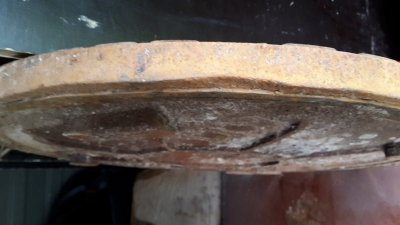

Omdat de vaste kop iets omhoog moet én omdat gietijzer op staal toch beter glijd
3cm dik, een oude putdeksel, voor 5 euro.....optimaal recycling :)
