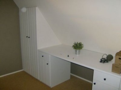

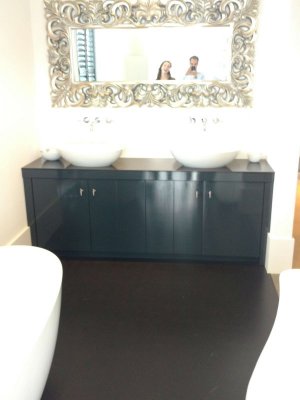

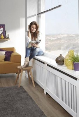

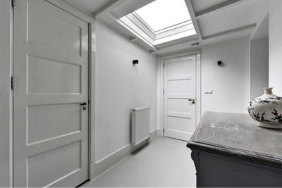

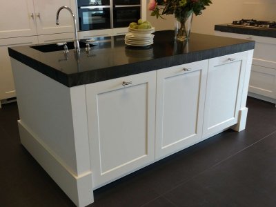

Hieronder de stijlen/kasten die ik wil gaan maken.

Voor frees werk van radiator schermen gebruik ik de boven frees op een lat. Dat is makkelijker dan je hele scherm over je tafel schuiven.
