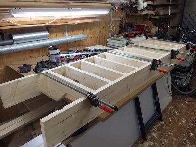

Momenteel ben ik bezig met het maken van een z.g. molenaarstrap. Dit betreft een steile trap die onder een hoek van 65 graden komt te staan. Om deze op een veiligere manier te belopen worden de treden om en om breder gemaakt. De trap is voor het atelier van mijn schoonzus. Momenteel wordt hun vrijstaande garage daartoe omgebouwd. Er zit een flinke zolder op die een goede opslagruimte biedt. Om echter zo veel mogelijk ruimte op de begane grond te houden is voor een steile trap gekozen. Samen met mijn broer zijn we onlangs aan de slag gegaan, hout gekocht en de machines in stelling gebracht. In dit verslag laat in aan de hand van foto's de manier van werken zien. Ik zal korte toelichting bij de foto's zetten en hoop dat het jullie een beeld van deze leuke klus geeft!

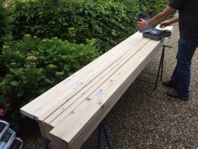

Het ingekochte hout

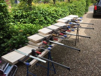

Verlijmen van de trapbomen

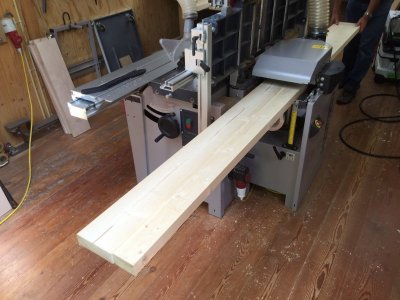

Het vandikte schaven van de trapbomen

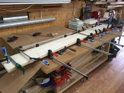

Verlijmen van de traptreden

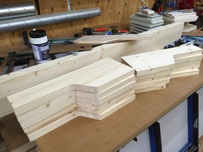

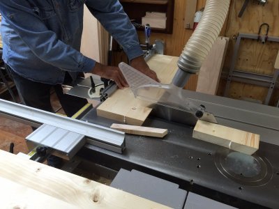

Op maat zagen van de treden

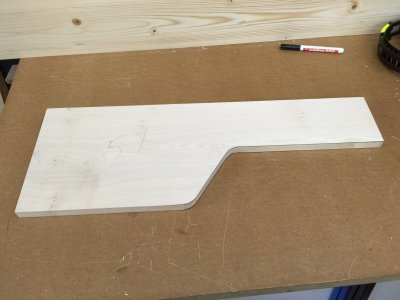

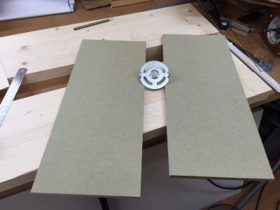

Een mal voor de vorm van de traptreden, waarvan de de helft in spiegelbeeld wordt gezaagd door de mal om te keren.

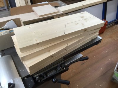

Aftekenen van de de traptreden

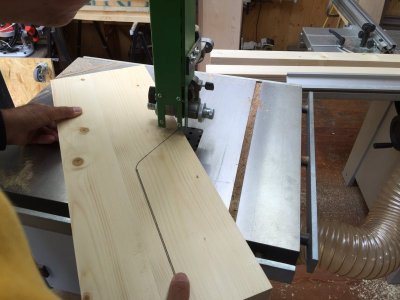

Ruwe vorm van de treden uitzagen op de lintzaag

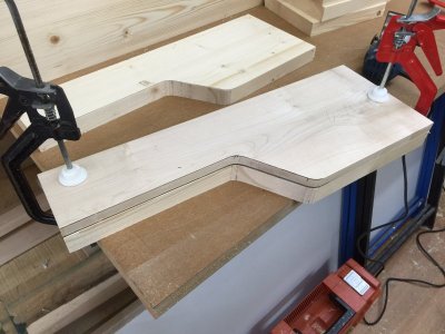

Langs de mal de treden zuiver in vorm frezen met kopieerfrezen, zie ook het later te plaatsen filmpje....

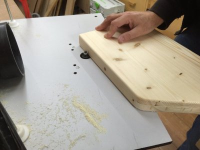

Afronden van de kanten van de treden

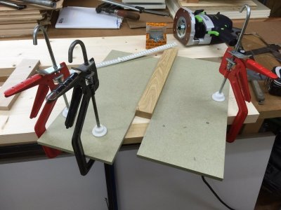

De basis voor de mal waarmee de groeven in de trapbomen worden gefreesd met behulp van een kopieerhulpstuk op de freesmachine
Een passtuk om de juiste breedte in te stellen en de geleider voor de juiste hoek vastschroeven

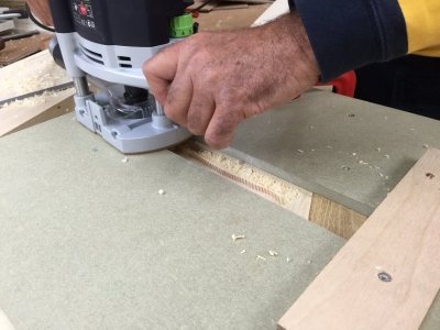

De groeven frezen

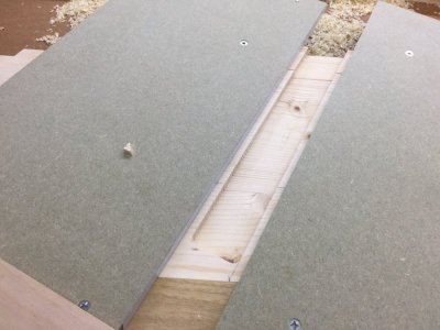

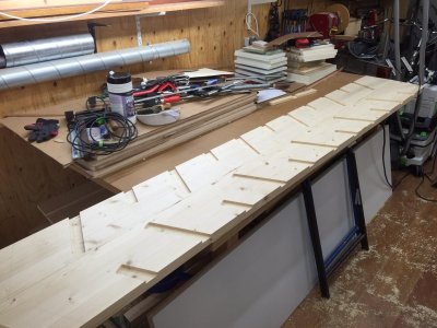

Het resultaat van de groeven frezen in de trapbomen, in spiegelbeeld, met om en om een langere en korte groef

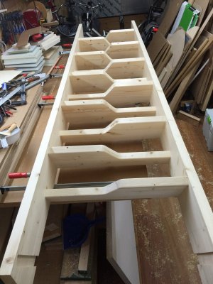

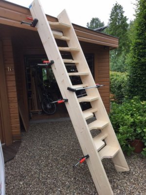

Het op proef monteren van de trap

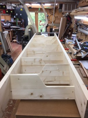

Het voorlopig resultaat op proef overeind gezet

Waar dient de onderste groef die op de laatste foto zichtbaar is voor? Mist daar een trede?
Dat is de groef voor het uitproberen van de mal, als check dat de diepte en lengte goed op de trede is afgestemd. De bomen hebben een overlengte, er zal nog ongeveer 20 cm vanaf worden gezaagd.....
