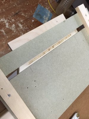

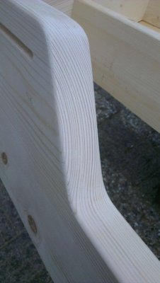

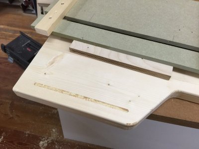

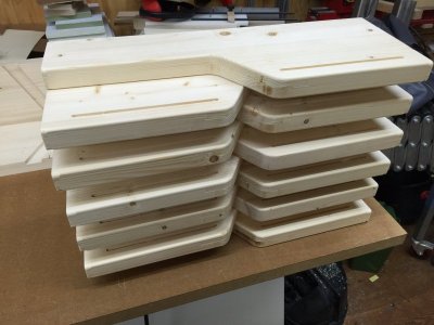

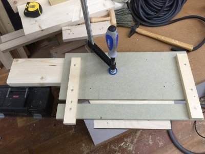

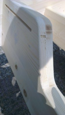

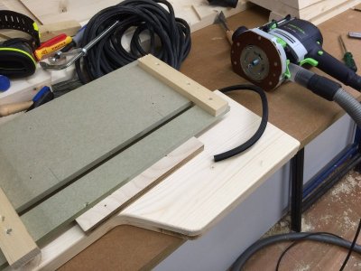

Groeven frezen voor antislip profiel
Vanmorgen heb ik de trapbomen nabewerkt, ronde hoeken aan de voorkant gefreesd en daarna de traptreden van een groef voorzien waar na het lakken de antislipprofielen in kunnen. Hier een paar foto's van de mal die ik daatvoor heb gemaakt en het reslultaat. Gefreesd met een spiraalfrees van 8 mm. op een Festool OF 1400.

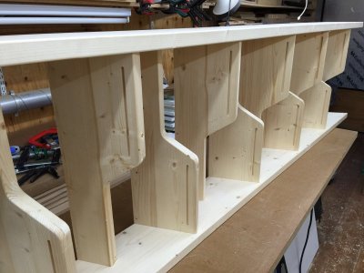

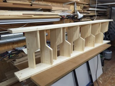

Trap gelijmd en geschroefd en klaar voor transport
Vanmiddag de trap samen met mijn broer afgemonteerd, de treden erin gelijmd en geschroefd. Even laten drogen en dan kan hij deze week naar zijn bestemming worden gebracht om te worden geschuurd en gelakt. Daarna gaan we hem plaatsen en proeflopen! Dat duurt echter nog wel even, dus voorlopig wat geduld gevraagd voor het eindresultaat.
