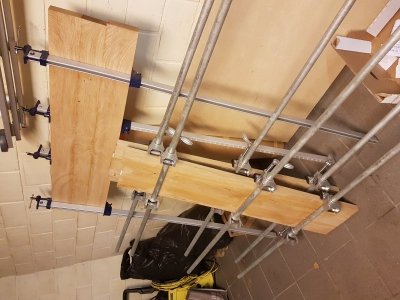

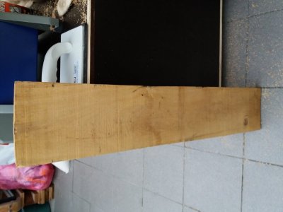

Gisteren en vandaag gestart met het vandikte schaven en lamineren van de houten platen waaruit de treden zullen gemaakt worden.
Treden worden 30mm dik. Uit een gelamineerde plaat zullen om en om twee treden gezaagd worden. Planken werden koud verlijmd om geen lamello's te kruisen bij het verzagen van de treden.

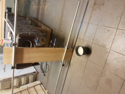

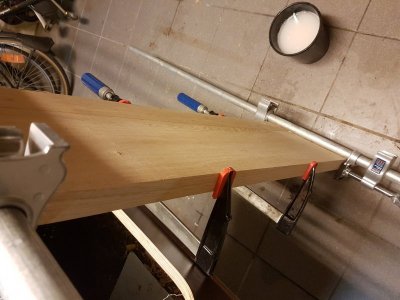

Fons, als ik vragen mag, die klemmen (op de ronde gasbuis), waar heb je die gekocht (of hoe noemen die)? Ik heb deze nog nooit gezien! Ik ken wel de variant waarbij er 1 deel op het uiteinde van de buis bevestigd is door draad op de buis te trekken, maar bij jou kan je blijkbaar beide klemhelften verschuiven over de buis... Dit lijkt me een interessant systeem!
rmenkveld
7 mrt 2015
1.712
108
Utrecht
Verrekte goed gezien, dat zijn inderdaad mooie klemmen!

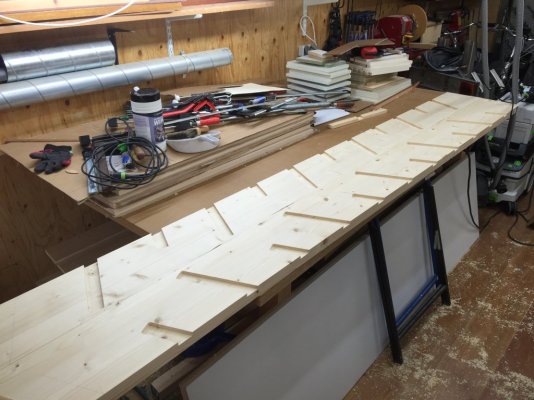

Ik ben nu bezig met een rechte steektrap en heb een mal gemaakt om de treden te frezen in de trapboom. De mal steekt in het eerst gefreesde gat om zo dezelfde afstand te houden tussen de treden. Voor de trapboom aan de andere kant moet ik natuurlijk een 2e mal maken omdat deze in spiegelbeeld is. Maar hoe krijg ik nu precies dezelfde afstand tussen de treden? Dat is echt moeilijk op te meten.... Ik heb nu toch een klein verschil en na 14 treden gaat dat wel optellen.
Of heb jij de freesmal bij iedere trede met de hand geplaatst?
11.651
4.513
Ik teken de nesten eerst op beide bomen af en gebruik de aftekening om de mal te positioneren. Daarmee voorkom je dat je fout op fout stapelt. Je wil niet dat na 13 treden je aan de ene kant nog 20 cm hebt en aan de andere kant maar 17. Als je een trap met stootborden maakt, wil je helemaal weinig afwijking hebben.

Inderdaad is de boodschap hier om eerst alle treden in spiegelbeeld af te tekenen en dan de mal per groef positioneren en de groef te frezen. Zie deze foto waarbij de bomen tegen elkaar liggen, op die manier heb ik ze ook afgetekend.
Succes! Fons
