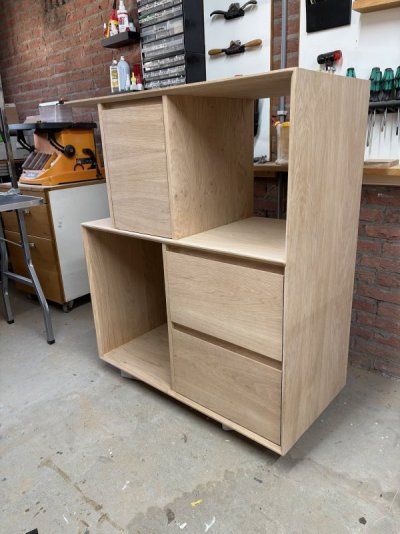

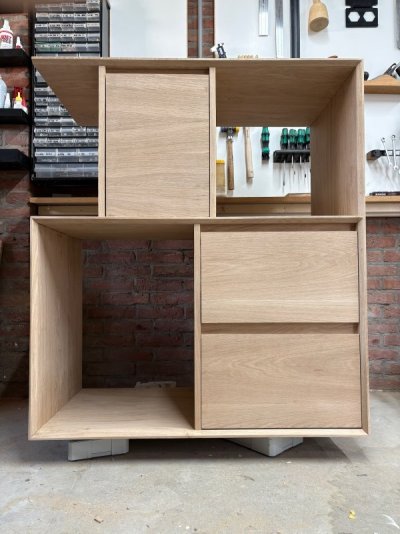

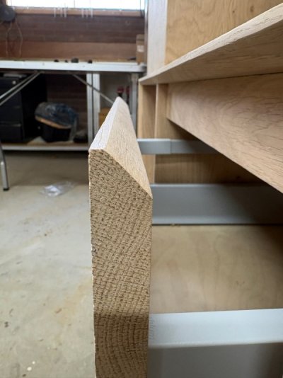

Het komt bij mij niet vaak voor dat ik gedurende het bouwen het ontwerp nog aanpas, maar ik ben blij dat ik het hier heb gedaan.

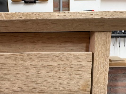

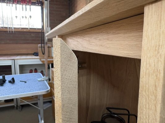

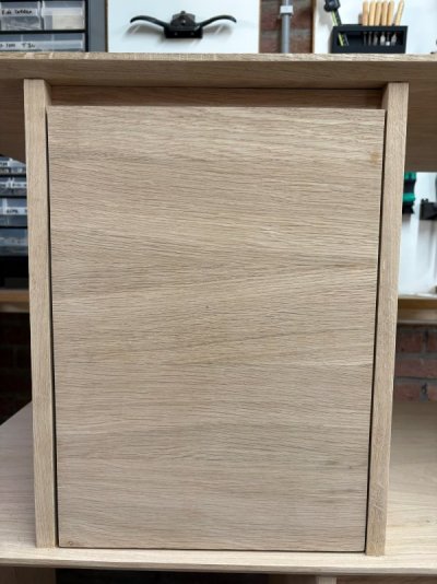

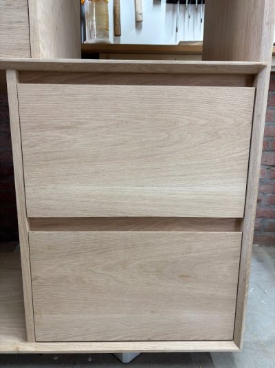

De eerste aanpassing is dat ik de lades niet meer boven heb, maar onder (en het deurtje boven). Daarnaast hen ik een chamfer aan de ladefronten toegevoegd (ipv push to open). Om het ontwerp meer eenduidig te maken heb ik dezelfde chamfer aan de bovenkant van de deur gemaakt en de deur 2,5 cm ingekort.
De lades zitten er wel al in, maar moeten nog beter geschuurd en afgesteld worden.
