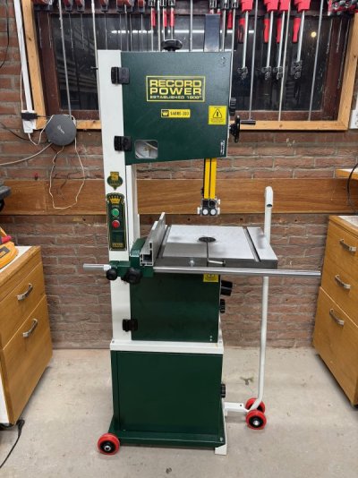

Iets heel anders. Ik vermoed dat er een probleem is met mijn Record Power Sabre, want de as van de motor draait zeer zwaar. Je kunt deze met de hand net draaien, maar dat kost veel moeite. De lintzaag heeft een motorrem, maar zou normaal meten werken met het magnetisch veld. Er is geen remklauw oid. Dit betekent dat de motor vrij zou moeten draaien als er geen stroom op de machine staat en dat is niet het geval. Baptist heeft de vraag bij Record Power neergelegd, maar ik wil hier eens vragen of er anderen met een Sabre 300, 350 of 450 zijn en of die de as/onderste wiel wel gemakkelijk kunnen draaien.

Sabre 350 hier.
Kan met 1 vinger onderste wiel draaien.
Maar loopt niet vrij, zit wel weerstand op
Bedankt! Bij mij loopt de machine zo zwaar dat je deze echt niet met 1 hand kunt draaien.
Je zaag heeft toch een riem? Kan zijn dat je nieuwe riem een beetje strak staat.
Ook zonder riem kan ik de as van de motor bijna niet gedraaid krijgen.
L.N.
11 jul 2014
2.306
1.202
Als je de riem op de andere poulli legt, scheelt dat dan????
Zonder riem draait de motoras al heel zwaar, dus met de riem op de andere poelie ook.
Als de motor geen mechanische rem heeft, hoort hij soepel te lopen.
Volgens mij heeft deze motor geen mechanische rem. Ik vermoed dat er een slechte lager in zit. Maar ik wil een machine die net nieuw is niet helemaal uit elkaar halen om de lagers te checken.

Lijkt me een garantie gevalletje. Bederft toch een beetje het plezier van je nieuwe machine. Zwaar lopend lager lijkt me niet heel waarschijnlijk. Als je de machine aan zet, start hij dan gewoon op? En gaat hij er niet na verloop van tijd thermisch uit?

Ja, de machine start gewoon op. Maar het toerental lijkt terug te lopen als ik 5 cm eiken zaag. Alsof de weerstand in de as + het vermogen dat nodig is om het eiken te zagen hoger is dan het vermogen dat de motor kan leveren.

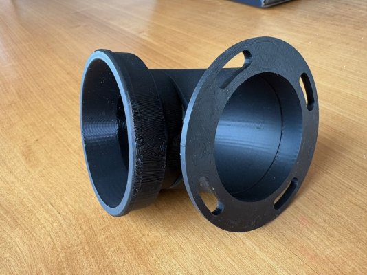

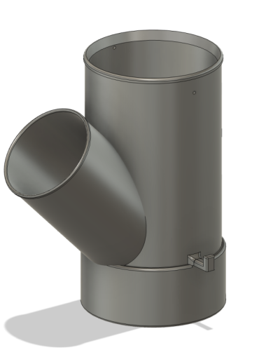

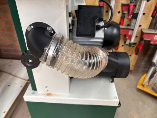

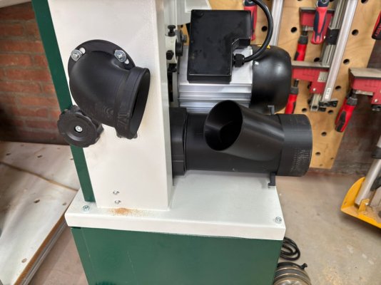

Ondertussen heb ik de afzuiging aangepakt. De lintzaag heeft 2 aansluitingen voor de afzuiging (63mm en 100mm). De 63mm-aansluiting was recht en dat leek mij niet handig. Daarnaast had ik geen 63mm slang, maar 80mm. Dus maar een nieuwe aansluiting ontworpen. Deze heeft slobgaten, zodat ik de bocht beter kan richten.
De andere aansluiting was een enkel 100mm aansluiting en die wilde ik combineren met de 80mm-aansluiting en passend maken voor de slang die ik heb. Lang leve Fusion 360:
En dan ziet het er zo uit.

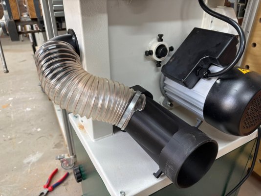

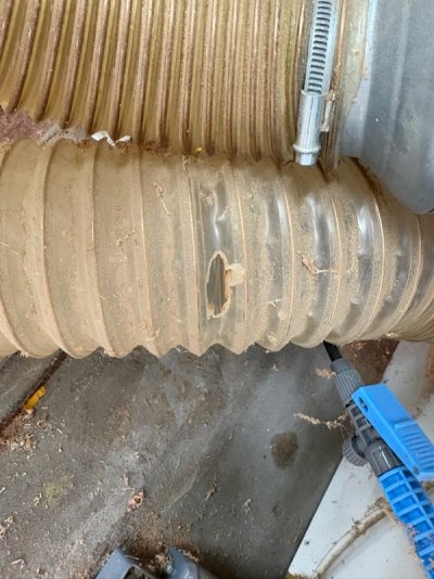

Ik heb de afzuiging nog niet getest, omdat ik door het probleem met de motor deze niet verder wil belasten. Wel zag ik iets anders:
Dat is de slang van de afzuiging naar mijn zaagtafel.

Als je zo mooi hulpstukken kan printen, dan ga je toch niet zo'n rafelig stuk slang er tussen proppen? Het lijkt me dat je voor dat tussenstuk ook met printstukken kan werken. Dan ziet het er uit alsof het zo door de fabriek is geleverd. Krijg je een nieuwe motor? Of wordt de hele machine omgeruild?

Het exact uitmeten hoe dit 2 hulpstukken aan elkaar moeten komen is behoorlijk lastig. Dat kost veel tijd en veel testen. Ik erger mij niet aan die slang.
