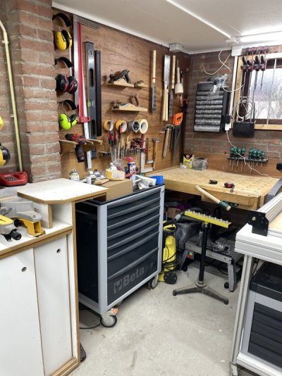

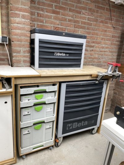

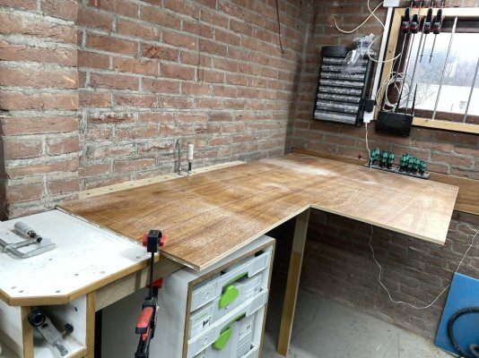

Om mijn ruimtegebrek aan te pakken wil ik de hoek van mijn werkplaats veranderen. Die ziet er nu zo uit:
Lekker vol! Na even opruimen:
Het idee is om het witte plankje (waar de schroefmachine op ligt) door te trekken, zodat de totale lengte 150 cm is. De systainer kar en mijn Beta gereedschapswagen komen er dan onder. Ik heb nog een losse Beta gereedschapskist en die komt op de witte plank. Dan blijft er nog een stukje muur over en daar komen mijn corpusklemmen te handelen (en mogelijk ruimte voor een nieuwe compressor). Het resterende stukje muur wordt weer gereedschapswand.

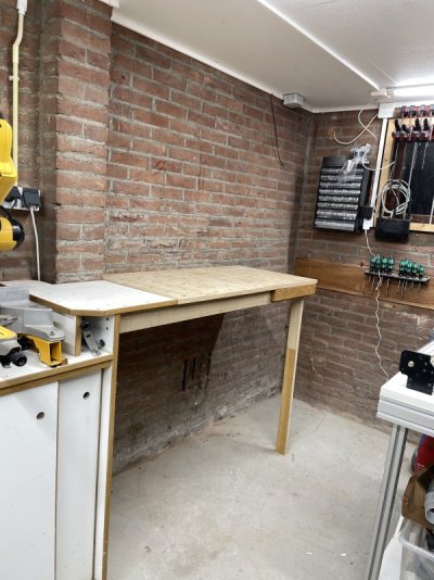

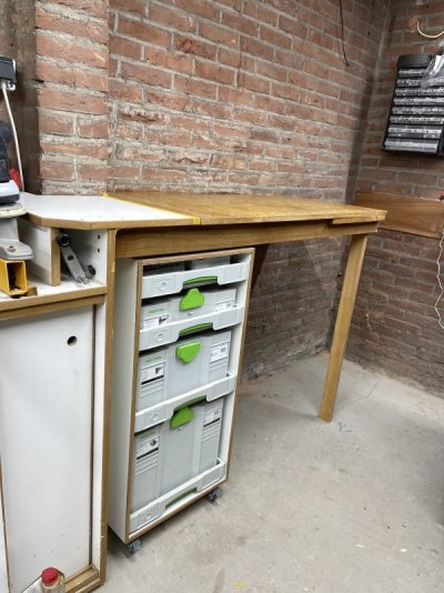

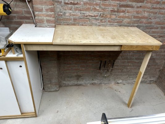

Vandaag ben ik een stuk opgeschoten. Meer dan ik vooraf had verwacht. Het ging zo snel dat ik vergeten foto’s ben te maken van het proces. Het stelt ook niet zo veel voor, namelijk een balkje tegen te muur en 2 latten als voor- en zijkant.
De meeste stukken zijn van hergebruikt eik en daarom zitten op bepaalde stukken al een laag Osmo. Het multiplex met de gaten is van mijn oude werkbank. Die gaten zijn niet per de nodig, maar kunnen in de toekomst handig zijn.
Zo komt het er uit te zien:
Wat er nog moet gebeuren is alles schuren en in de olie zetten. Daarna begin ik aan de achterwand. Het linker gedeelte wordt gereedschapswand en rechts komen de corpusklemmen.

Bij mij kan de onderste la van de opzetkist nooit open, omdat er altijd van alles voor ligt.
Bij mij ook en daarom is het een goede reminder om steeds op te ruimen! Hoewel, mij kennende, stop ik iets in die lade dat ik weinig nodig heb, zodat ik er spullen voor kan zetten.

Dan blijf ik hetzelfde probleem houden: ik zou iets in de monitorverhoger willen plaatsen om gebruik te maken van die ruimte. En dan kan ik er nog niet bij als er iets op de werkbank staat. De ruimte voor de opzetkist moet ik toch vrij houden. Als ik een balk zaag met de afkortzaag, dan loopt die precies voor de opzetkist.

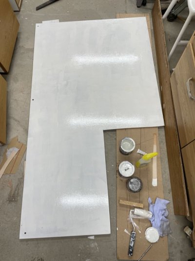

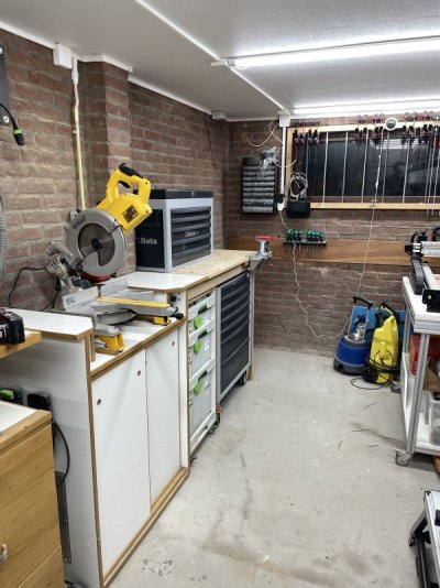

Uit de achterwand heb ik een stuk gezaagd dat de afmetingen van de opzetkist heeft. Mocht ik een balk willen afkorten, dan loopt deze voor de opzetkist en deze kist zou net te veel naar voren kunnen komen door de achterwand.
Vervolgens de delen in de Osmo gezet.
En de gaten in de achterwand gevuld en al 1 keer in de verf gezet.
ik moet wel in het thema blijven, vandaar de olie en de witte verf….

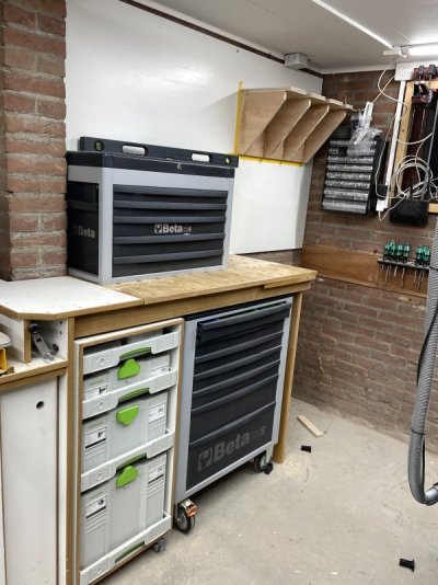

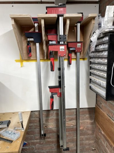

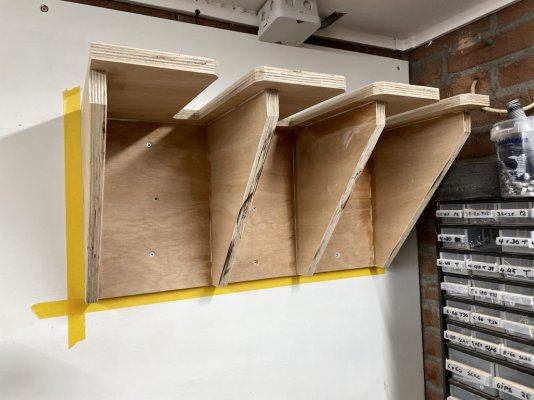

De achterplaat hangt weer en ik heb al een begin gemaakt aan een rek voor mijn corpusklemmen. Het moet nog geschuurd en geschilderd worden. Maar ik had het al even opgehangen om te zien of het past en werkt.
Het is maar een simpel rek, maar werkt wel. Het heeft plaats voor 12 corpusklemmen.
