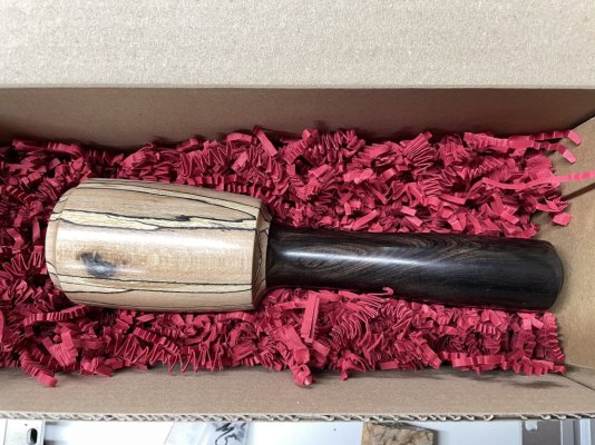

Gisteren een bezoekje gebracht aan Mappa Tools, het nieuwe bedrijf van Bas & Jaap. Ze spreken met veel enthousiasme over hun producten en dat is ook terecht. Op de foto’s zien de kloppers er mooi uit, maar in het echt zijn ze nog mooier. Met name de diepte in het hout is op foto’s niet echt te zien.
Ik vind het leuk om dergelijke initiatieven te steunen, dus ik heb een klopper gekocht. De ”gewone“ versies zijn mooi, maar ze hebben nog mooiere. Ik ben voor deze gegaan:
Het handvat is van African Blackwood en de rest van beuken met slaap.

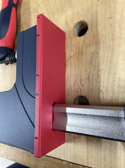

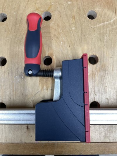

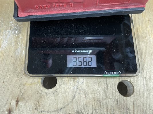

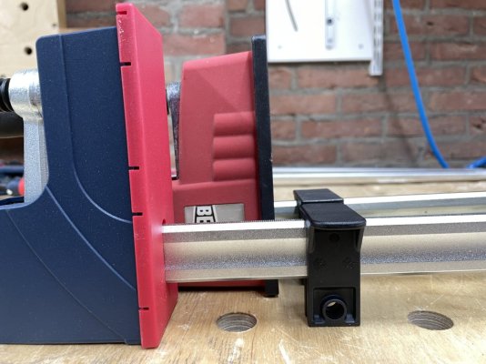

Vandaag kreeg ik corpusklemmen van IGM Tools binnen. Deze lijken zeer op de Juuma klemmen die o.a. verkocht worden door Dieter Schmid/Fine Tools. Toch zijn ze niet helemaal hetzelfde, want die van IGM hebben 100 KG meer klemkracht (800 KG tegenover 700 KG) en hebben een draaibare handvat. De Juuma's zijn wel goedkoper.
Het draaibare handvat, waarmee je extra kracht kunt zetten:
Ik heb de klemmen van IGM naast die van Bessey gezet. De Bessey's zijn een stukje duurder en klemmen 2% meer. Ze wegen evenveel.
IGM Tools:
Bessey:
Ze zijn ook even hoog, waardoor je ze door elkaar kun gebruiken:

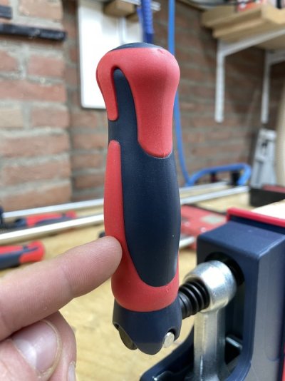

Het handvat heeft een beetje rare grip door de iets uitstekende rode delen (bij mijn vinger). Dat maakt de grip minder fijn, maar je hebt wel meer grip. Door het kantelmechanisme van de greep zit er ook wat meer beweging in.
Mijn eerste gevoel over deze klemmen is positief. Ik heb ze nog net gekocht voor een prijsverhoging, waardoor ze ongeveer 1/3 goedkoper waren dan vergelijkbare Bessey klemmen. De afwerking lijkt heel goed en ze bewegen heel soepel. Soepeler dan mijn Bessey's. Het profiel is gezandstraald en heeft daardoor een mooie afwerking en maakt het schuiven gemakkelijker. Het klemmen gaat ook gemakkelijk en er zit geen beweging in. Ze zijn in Taiwan gemaakt. Een nadeel is dat de kappen op de klemkoppen bij de Bessey weg te halen zijn. Dat kan bij deze klemmen niet. De echte test is natuurlijk hoe goed ze blijven klemmne na de 1000e klus. Bij de Bessey's weet je dat dit goed zit en bij deze is het even afwachten.

1/3e goedkoper is mooi. Ik vind het spijtig dat Bessey deze voor de Amerikaanse markt houdt:
Zou een mooi, en meer prijsgunstig alternatief zijn voor de gewone K-body klemmen. Slechts de helft van de klemkracht, maar als je veel klemkracht nodig hebt kan je ook gewoon opteren voor een klassieke TGK of iets in die aard. Ik merk dat ik zelf zelden echt veel kracht moet zetten met lijmklemmen, dus die JR's zouden hier zeer welkom zijn.

@Petrolhead: Ja, het zou fijn zijn als die in Europa ook verkrijgbaar zijn, want de klemkracht heb je vaak niet nodig. De klemmen zijn al gebruikt bij een eerste projectje (4 klemmen van IGM en 4 Bessey klemmen).

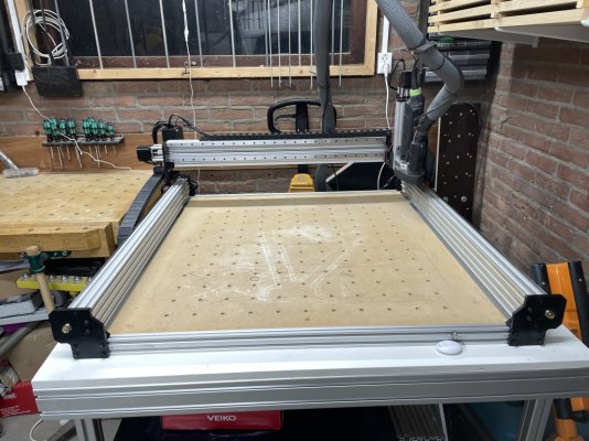

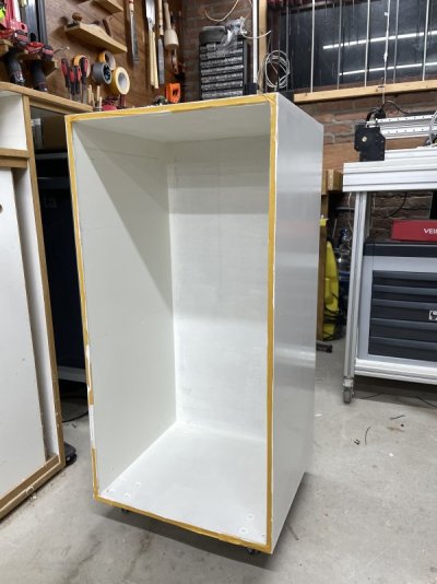

Ik heb een chronisch plaatsgebrek in mijn werkplaats. Dat is geen kwestie van te veel gereedschap, maar van een te kleine werkplaats ;). Daarom wil ik een aantal aanpassingen doen. De CNC is al gedaan en er komt een andere werkbank in de plaats van de huidige. Omdat de nieuwe werkbank minder opslagruimte heeft dan de huidige, moet ik iets verzinnen voor alle spullen. Hierdoor wil ik de hoek naast de afkortzaag aanpakken, zodat er meer opslag komt en tegelijk ruimte voor de corpusklemmen en mogelijk een andere compressor.

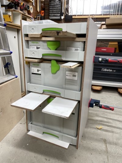

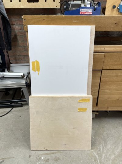

Als eerste stap in dit geheel heb ik een karretje gemaakt voor mijn systainers. Die kun je natuurlijk kopen, maar maken is veel leuker. Je begint met het zagen van wat plaatmateriaal:
Het is van allemaal reststukken, vandaar dat het 3 soorten multiplex is. Dan de plaatsing van de lades bepalen:
De locatie van de gaten voor de bevestiging van de ladegeleiders heb ik direct afgetekend. Dat is veel handiger dan dit pas te doen als alles gelijmd is.

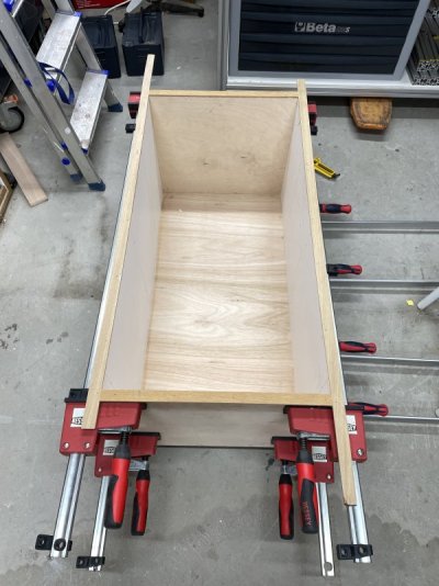

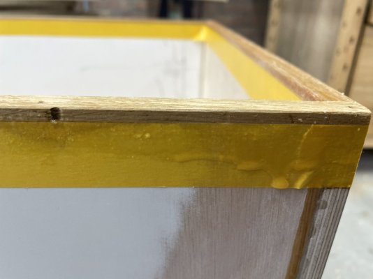

Dan lijmen en tegelijk de eiken randjes erop gezet:
De eiken randjes in de olie gezet.
Het eiken was te breed, dus mooi gelijk frezen.
Wielen eronder en schilderen.
De al eerder gemaakte gaten voor de schroeven voor de ladegeleiders zijn nog zichtbaar en maken het installeren van de ladegeleiders heel gemakkelijk.

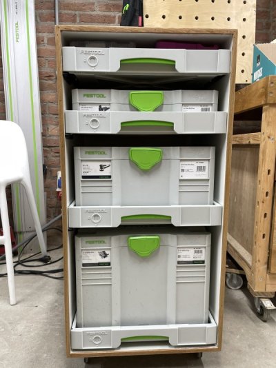

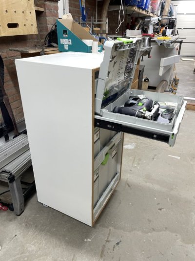

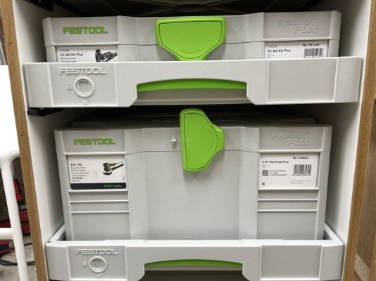

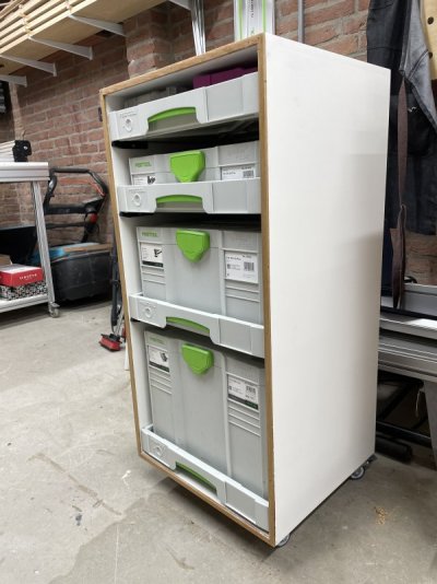

En dan de lades erin en dan is het klaar…..
Ik heb opzettelijk de ruimte tussen de lades in de hoogte wat groter gehouden, zodat de T-loc knop blijft zitten als ik deze vergeet terug te draaien en de lade erboven open doe. Dat is mij al heel vaak gebeurd bij de oude lades….
L.N.
11 jul 2014
2.299
1.198
Festool verkoopt lades met geleiders (Festool SYS-AZ 500692) en die heb ik gebruikt. Zelf lades maken is natuurlijk goedkoper.
De hoogte van het geheel is precies even hoog als mijn Beta gereedschapswagen en beiden komen samen onder een nieuwe tafel.
