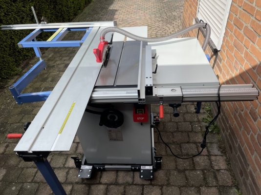

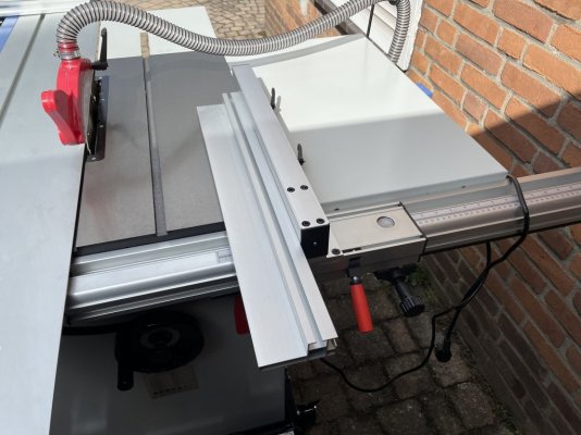

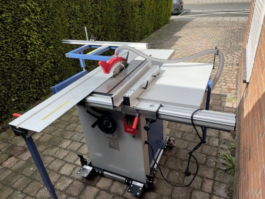

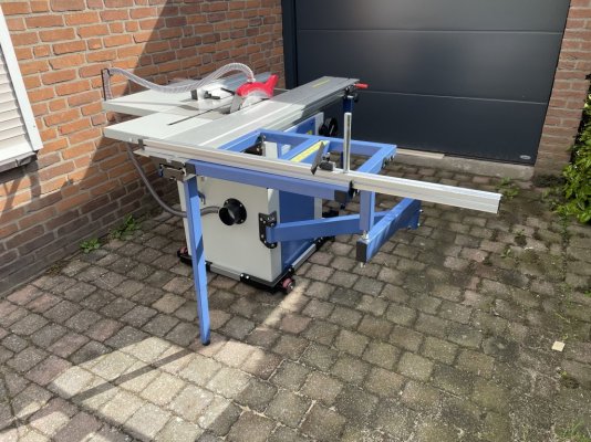

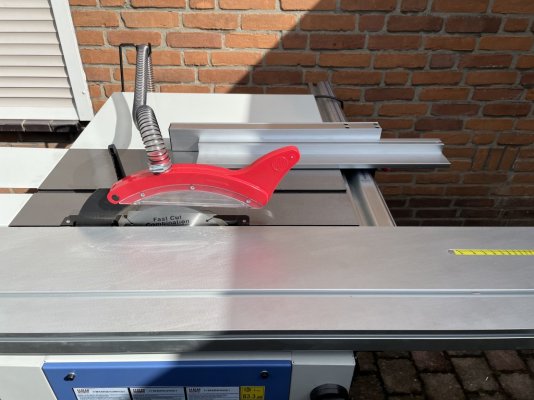

@Joost79 Welke geleiderail? Die van de langsgeleider? Die is 90 mm hoog en dat is even hoog als die van mijn SCM.
Joost79
27 mei 2017
564
182
Haule
Die bedoelde ik inderdaad, hij lijkt veel hoger. Maar zag net dat die van de hammer ook 92mm was, dus t zal de foto wel zijn (of ik moet aan de bril 🤓)

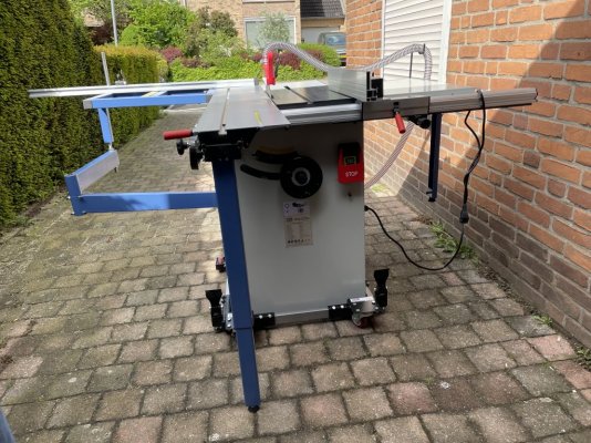

Nice. Kun je ook eens laten weten hoe eenvoudig of moeilijk het is om zaagbladen en spouwmes etc te wisselen?
Dat komt in de review. Maar om toch al een antwoord te geven: er zit iets onhandigs in het verwijderen van het zaagblad, maar dat is eenvoudig op te lossen.
Joost79
27 mei 2017
564
182
Haule
Wat me al gelijk opvalt is de haak voor de slang en de ophang mogelijkheden voor pushstick e.d. én de grote off switch. Dat heeft mijn hammertje niet (inmiddels met wat huisvlijt wel), maar zeker de off switch en de ophangmogelijkheden zouden zeer welkom zijn geweest

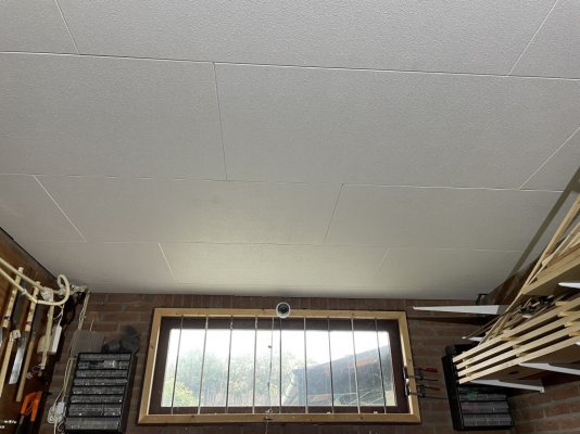

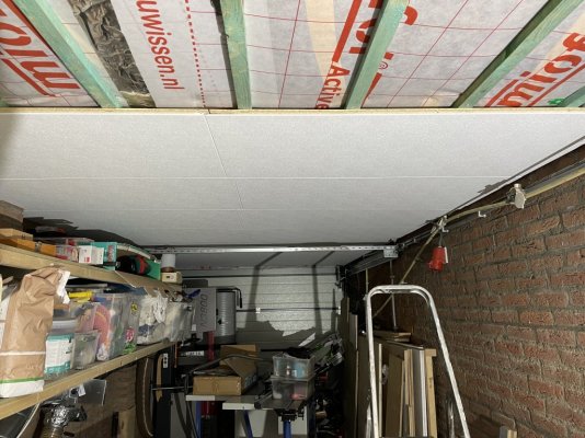

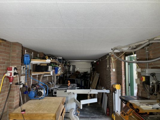

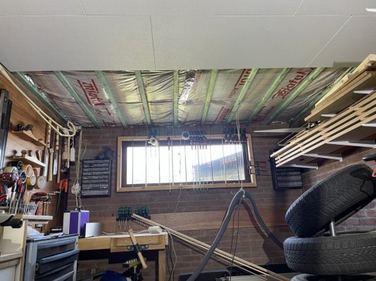

Vandaag eindelijk tijd gehad om het plafond te plaatsen. Gelukkig kwam mijn vader mij helpen, want alleen was het nooit gelukt.
Na een paar uurtjes zat er al een flink stuk in. Mijn werkplaats was te vol, waardoor we steeds vanalles moesten verplaatsen en daardoor niet echt efficiënt konden werken.
De SCM stond ook in de weg en daarom hebben we de eerste platen gezaagd op mijn MFT. Leuk om die weer eens te gebruiken! De platen voor de 2e helft van de werkplaats hebben we wel op de SCM gezaagd.
En dan is opeens al meer dan de helft al klaar. En ja, ik heb eerst opgeruimd voordat ik de foto maakte.
De andere kant was ook al een heel eind. Maar mijn vader moest naar huis.
Dat laatste heb ik alleen afgemaakt. Dat gaat wel, maar met zijn 2-en is veel en veel sneller.
Nu kan ik de stroom gaan aanpakken, nog plinten langs het plafond en de verlichting.

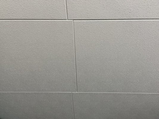

Het zijn inderdaad Agnes platen. Liever had ik ze gehad met iets minder structuur, maar die waren nergens beschikbaar. Uiteindelijk heb ik ze bij de Praxis gehaald omdat ze daar net zo goedkoop waren als online. Een bijkomend voordeel is dat ik het overgebleven pak gemakkelijk kon retourneren.

Dat ziet er direct een stuk netter, strakker en lichter uit! Mooie werk verricht! Wat wil je met de verlichting doen?
Joost79
27 mei 2017
564
182
Haule
Met mijn 2 meter zou ik het plafond nu toch wel aan de lage kant vinden, op de foto’s in ieder geval. Maar het ziet er wel heel strak en netjes uit!
L.N.
11 jul 2014
2.321
1.246
Het is inderdaad een stuk strakker geworden! Er komen 9 LED batten daglicht / 6000K in. Ik had er al 4 van 120 cm en heb er 5 van 150 bijgekocht.
Het plafond is nu op het laagste punt 215 cm en dat zou voor jou inderdaad erg laag zijn. Ik heb wat meer hoofdruimte, want ik ben maar 180 cm.
Inderdaad, aan de andere kant om die 15cm te overbruggen heb ik flinke hakken nodig ;)

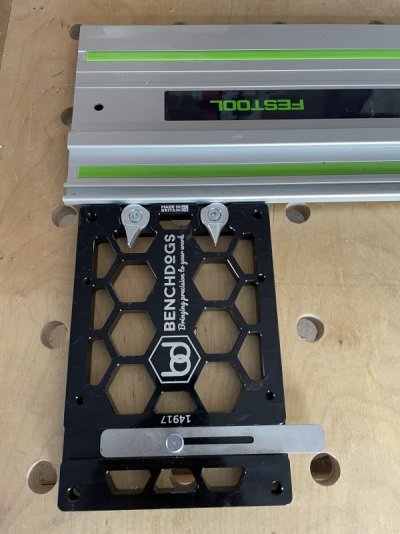

Deze heb ik nog niet getoond:
Het is een rail square met wat extra mogelijkheden:
