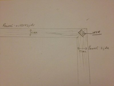

Tot nu toe hebben we twee schetsen van Roeland enne in kort TOPPIE maar wat vinden de andere ervan er zullen vast vragen zijn dus laten we deze periode gebruiken om te brain stormen.
-hoe zit het een en ander in elkaar
-wat voor hout combinaties kunnen we maken etc etc etc .
Hoe worden de componenten aan elkaar verbonden mij is o.a. B niet duidelijk op de eerste schets
In verstek kan ik mij iets van voorstellen met een veer kan ik mij ook iets van voorstellen maar de combinatie niet zo erg .
De hollandsche hak methode : dat vraagt om een filmpje !!!!
Dus houtwurmen communiceren,brainstormen en ideeen spuien ,vragen stellen !
Het moet een project van ONS worden!!

Vermoed dat het dan zoiets gaat worden of ... dat met die pennen. Kan je die pennen dan aan de buiten kant zien ??
Bekijk bijlage 7693
Helemaal goed Rene, en nee de pennen of losse veer kun je niet aan de buitenkant zien, je kunt het ook met een keepgroef doen (vaste veer).
Maar koud verlijmen kan ook en na droging van buitenaf dwars op het verstek inzagen en veren aanbrengen al dan niet in een andere houtsoort mogenlijkheden te over.
