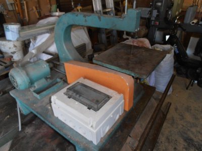

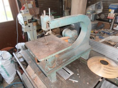

Vandaag van onder het stof gehaald na een aantal jaren niet meer gebruikt te hebben.
Deze machine zou naar het containerpark gebracht worden een 3 à 4 maanden geleden.
Per toeval is ze blijven staan. Gelukkig, want vandaag heeft ze weer een dienst bewezen voor mij.
Je kan ze in werking zien bij de houtdraaiwerkstukken onder de ufo. Je kan er zelf filmpjes van zien in z'n werking.
Ik heb besloten ze nog niet weg te doen.

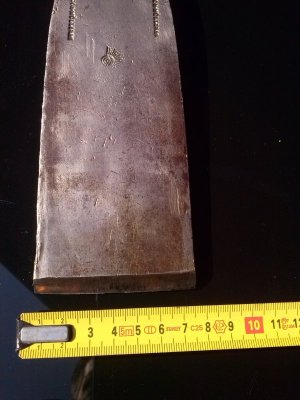

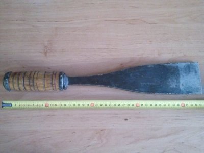

Mijn nieuwe restauratieprojectje is vandaag bezorgd.
de onderkant was (al jaren) voorzien van bruine tape dus deze twee hebben al heel lang geen hout meer gezien.
Het badje citroenzuur doet ondertussen zijn werk dan kan ik mooi even nadenken hoe ik het kapotte handvat ga ondervangen.
suggesties zijn welkom ;)

Zo de eerste is klaar voor een tweede ronde
Nu eens bedenken wat ik met de tweede ga doen.
Op de beitel staat Kunz maar het schaapje is verder ongemerkt.
Misschien een houten handvat erop...

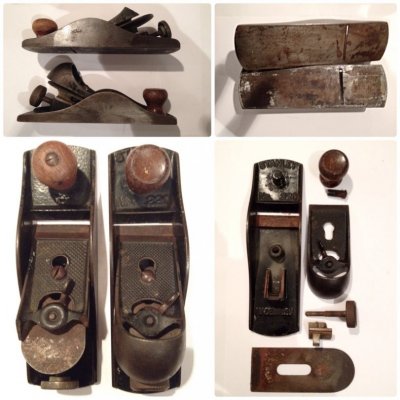

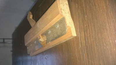

Bekijk bijlage 22255Via een vriend kreeg ik deze schaaf. Weet iemand wat voor schaaf dit is en hoekte gebruiken.
Dat is een vaste veerploeg (ik hoop dat ik de Nederlandse benaming goed heb...) Er hoort een smal beiteltje in waarmee je een groef kunt schaven op een vaste afstand van de zijkant. Meestal is dit de helft van een tong en groef set (nou heb ik zeker niet de goede Nederlandse benaming te pakken). Dat zijn twee schaven waarvan eentje de veer schaaft op de rand van een plank en de andere de bijbehorende groef in een andere plank zodat je ze in elkaar kunt schuiven, op de manier waarop parket gemaakt wordt.
In deze blogpost is zo'n setje te zien: http://seekelot.blogspot.nl/2013_03_01_archive.html
