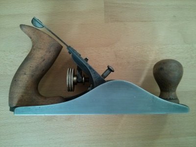

Het schraapstaal is geslepen als een beitel :confused:, de vorige eigenaar wist duidelijk niet waar hij/zij mee bezig was. Gelukkig is dit snel te verhelpen. De zool zal met wat vlakwerk ook wel goed te krijgen zijn.
...aangezien hij totaal verkeerd geslepen was is het niet echt denkbaar dat hij ooit door een vakman is gebruikt.
De "beitel" van een schraapschaaf wordt inderdaad als een schaafbeitel geslepen! Bij een schraapstaal niet, hier rol je met een aanzet staal een braam aan.

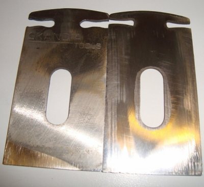

Ik zie wat oude schaven heb er zelf ook wat van gescoord. Ik zie dat best veel ijzers niet vlak zijn tijdens het slijpen, waarom is dit?
Alleen mijn lievelingsschaaf had een redelijk vlak ijzer.
Voor wie het niet goed ziet rechts is heel veel vlakker dan de nieuw gekocht linker.
p.s neem aan dat me diamantslijp plankje 100% recht is.
Seek
10 mei 2009
2.683
9
In dit geval zal het te maken hebben met de lage kwaliteit van Skandia. Krom getrokken tijdens het harden en het kan hun niks schelen.

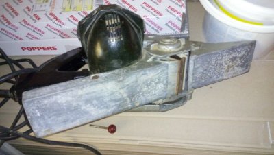

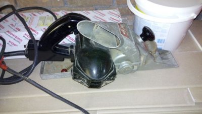

Geen handgereedschap, maar in het nieuwe tools topic past het ook niet echt. Via marktplaats een oude Mafell elektrische schaaf te pakken gekregen. Voor 20 euro. De hoogteverstelling is afgebroken (wist ik voor aankoop), maar dat valt vast te repareren. Even kort aangezet, wat een beest! Duurt nog even voor ik hem goed na ga lopen, je moet wat te doen houden he :eek:

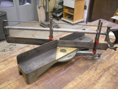

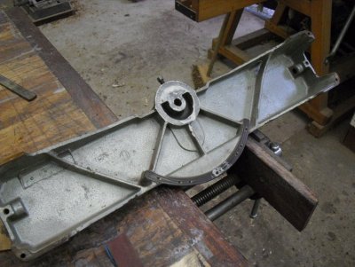

Begin mij stilaan een museumconservator te voelen met wat ik de laatste tijd al binnen gekregen heb aan gereedschap:p Verleden week weer heel wat wezen ophalen, waaronder een Ulmia verstekzaag, 12 E.A.Berg beitels, een leuk kruishoutje, een paar kapzagen, houten blokschaven, stalen winkelhaken (Angelus) etc. Alles rijkelijk voorzien van het nodige roest. Een groot vat, het nodige water en heel wat citroenzuur later is van dat roest niks meer te zien;)
Vandaag de Ulmia al terug een stuk gemonteerd, morgen de opgefriste grondplaat er terug onder, het zaagblad nog eens trekken en vijlen en de zaag is opnieuw klaar voor de strijd.

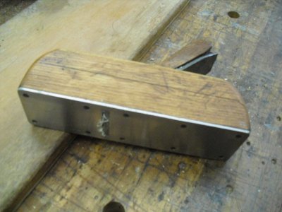

Een houten blokschaaf met stalen zool. Een regelmatig voorkomende upgrade in de jaren '70, zo kon er ook laminaat geschaafd worden zonder de houten zool te beschadigen.

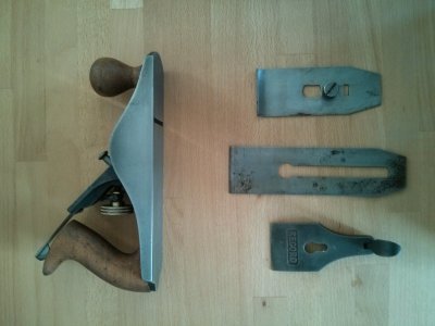

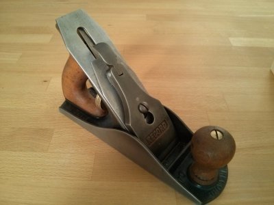

Ik had al een Ebay-fotootje geplaatst in mijn "gereedschapstopic", maar vandaag mocht ik eindelijk een pakketje uit Duitsland ontvangen van de postbode. Een Record #4 uit ~1945, leek in goede staat, maar dat weet je nooit tot je hem zelf in de hand hebt...
Eerste indruk: netjes opgeknapt, maar met een intact gelaten patina. Eventjes de handvatten aangedraaid en alles uit elkaar gehaald om de beitel en keerbeitel te bekijken.
Deze is niet veel gebruikt te zien aan de lengte van de beitel, maar er moest wel wat aan gebeuren. Er waren een paar hapjes uit, en hij was zo bot als ik weet niet wat. Desondanks wel een krulletje geschaafd van een blokje vuren wat nog naast me lag van de cursus. Naar de waterstenen!

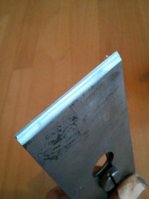

Eerst de achterkant gevlakt en gepolijst (korrel 240, 800, 2000, 5000). Ik ben er nog niet uit of ik slijphulpjes wil gaan gebruiken, dus toen geprobeerd om een convexe vouw te slijpen uit de losse pols. Missie redelijk geslaagd, volgens mij... Note to self: stuk leer halen en een strop maken.

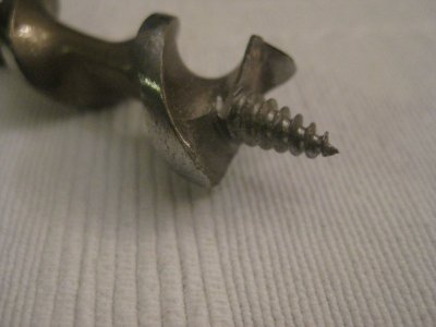

Rommelmarkt ???

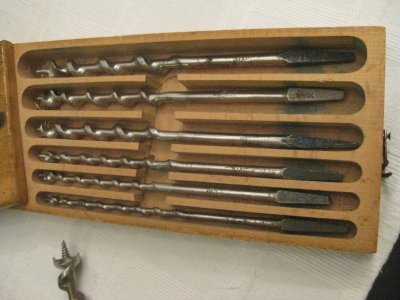

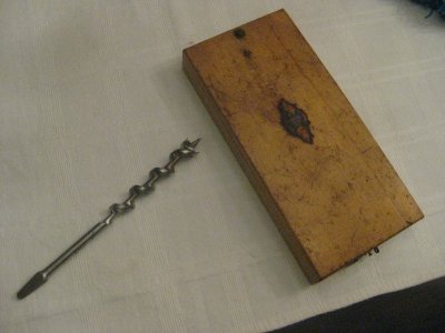

Vandaag een doosje gekocht op de rommelmarkt. ;)
Zo blij als een klein kind.
Dat je dit nog kunt kopen voor 10 euro is echt geluk hebben.
Morgen even proef boren om te kijken of ze geslepen moeten worden.
Iemand bekend met het slijpen van dit soort boren?.
Gr Edwin
Seek
10 mei 2009
2.683
9
Als je op youtube zoekt op "sharpening augerbits" vind je wel wat.
- Slijoen gaat goed met kleine sleutelvijltjes.
- Nooit aan de buitenkant vijlen want dan wordt de diameter kleiner en gaat hij klemmen.
- Let op dat je de vrijloophoek niet verandert.
- De voorsnijders van binnen uit vijlen. Een evt braampje aan de buitenkant met een oliesteentje wegvegen.
- De snijvlakken van onder af naar de punt toe.
- De schroef hoef je meestal niets aan te doen, kan ook niet echt.
