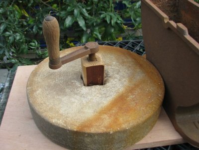

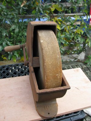

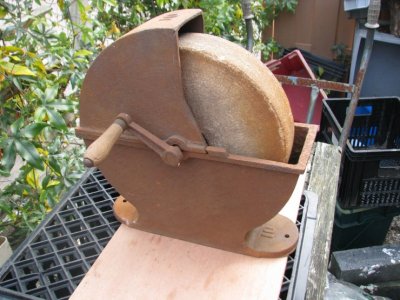

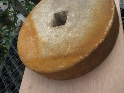

Slijpsteen gekocht, met een vraag ?
Zag er een op marktplaats staan, in het dorp dus kijkje genomen.
Het is een leuk klein model. De radius is ongeveer 10/11 cm.Er zitten wel wat roestvlekken op maar de steen is keihard. Geen butsen of deuken.

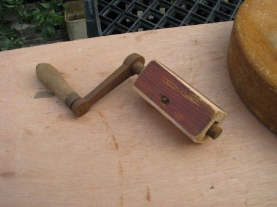

Er is wel een klein probleempje, dat is NIET de roest. Daar is het citroenzuur voor. Het vierkante gat zit zeker 1 cm uit het midden. Ik vond het idee met het klosje wel aardig maar daar wil ik eigenlijk iets anders voor??
Sta open voor ideeën en tips

je kan hem tussen 2 ijzeren platen klemmen met een flinke bout. Is het wel zoeken naar het midden...

Hallo Hugo, dat vuren klosje is niet origineel de stalen(vierkant) as wel, je zult hem makkelijk kunnen uitlijnen met behulp van een aantal spieën, de stalen as moet je in het midden van de zandsteen centreren dus niet in het midden van het gat!
Gezien de diameter van het gat en de diameter van het staal kun je hem wel centreren, het staal zal dus uit het center van het gekapte gat liggen en zo te zien met 1cm uit het midden moet dat gaan lukken.
Overigens gebruik geen keggen maar in doorsnede vierkante iets taps toelopende houtjes/spieën.
succes!

Leuk ding. Werkt dat een beetje in je eentje; draaien en slijpen tegelijk?
Je kan de as ook vastlijmen met epoxy. Maar ik vind de oplossing met een houten blokje wel slim. Flexibeler kan niet. Wel een houtsoort kiezen die tegen water kan.

Op de ouderwetse manier. In lood gieten. As op de plek zetten waar je hem wil hebben, pan op het fornuis, lood smelten en volgieten.

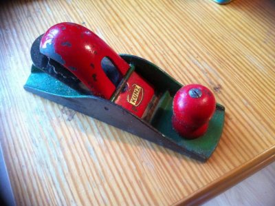

Ja hoor hier in het hoge noorden is het rommelmarkt seizoen weer begonnen. En op een mini rommelmarktje ergens in een buiten wijk in de stad vond ik deze Kunz
mijn eerste kleine hoek schaafje. type 110 / 120 17,5 cm lang en 4,9 cm breed. afgedongen op 10 euro. na een klein uurtje prutsen, poetsen, schuren en slijpen, doet ie het goed.

Bedankt voor de reacties.
KLAAS : Ik weet niet of dit zo is, kan het eigenlijk ook niet testen. Omdat het centrum meer als 1 cm uit het midden ligt denk ik dat eigenlijk niet.
Bruin : Dat afritsen ken ik wel met een machine steen. Maar ik denk niet dat ik zo hard kan draaien. Vind het eigenlijk ook een beetje zonde van de steen.
Golddigger: was ook al in mijn hoofd geschoten, maar dan zit ik weer met de zwengel. Die is precies pas. En dan moet ik daar weer iets op verzinnen.
succes!
Roeland
Hallo Roeland, dat met die spieën lijkt me een goed plan. Moet ik die ook nog verlijmen? Ik dacht zo en paar van links erin en een paar van rechts erin zodat je hem mooi evenwichtig klem zet.
Jaap, bedankt ;) eindresultaat volgt later.
Bijtel: Nee. Nee ik wil hem ook een beetje aanpassen zodat ik er een klein tolletje schroefmachientje op kan aansluiten.
Chevvy66 : Lood gieten?? Geloof dat dat niet erg gezond is. Ligt ook te ver bij mij vandaan om dat met vertrouwen uit te voeren.

Lood gieten kan je buiten doen. Op deze manier werden ook hekwerken in natuursteen verankerd. Het was de gietmortel van een eeuw geleden, met als voordeel dat je het weer los kan maken door het te verwarmen.

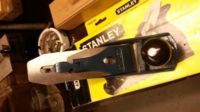

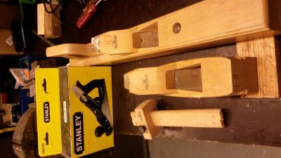

nooit gedacht en stanley
Ook wat gekocht deze week.
Stanley 11euro,nooit gedacht 25euro.
Nooit gedacht voor dit geld....
De nooit gedacht was sinds de lts niet meer aan het werk geweest.

Netjes hoor, zeker dat Nooitgedagt met schaven en kruishout. Die Stanley is een Handyman of niet? Het lijkt in ieder geval geen #4.

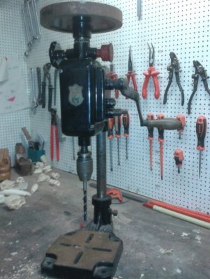

Had dit bericht per ongeluk in een ander topic geplaatst, toch maar even veranderd.
Vanmiddag via MP een hand aangedreven kolomboor gescoord.
Moet alleen nog even uitvogelen hoe het precies werkt.
Heb hem vooral gekocht omdat hij er zo lekker Vintage uitziet.
