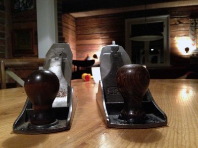

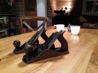

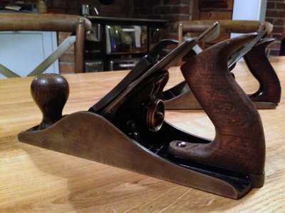

Een nummer 4 en een 4 1/2. Beide Stanley Bailey's gemaakt in Engeland. Zie hoe de #4 zoveel meer afronding op de metalen body heeft in tegenstelling tot de #4 1/2 die nog scherpe kanten vertoont, deze zal dan ook vast jonger zijn denk ik.
De 4 1/2 heeft niet meer het originele handvat en is (door vorige eigenaar naar ik aanneem) vervangen door een Beuken handvat maar vertoont een, al dan niet gerepareerde, scheur. De nummer 4 mist de korte schroef van het handvat :mad:.

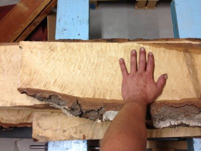

Ik heb afgelopen zomer van m'n bosboer een partijtje Berk gekregen die m'n vlak nog vandiktebank aankan. Met behulp van deze aankoop hoop ik verder te kunnen.
Schaven gekocht op Ebay uk trouwens.
Groet, Maurice

Kijk! Dat zijn goede berichten. De verkopende partij kwam ook al betrouwbaar over en dat wordt door jullie bevestigd. :)
Thanks voor de input Armadaman en Arnold!
Swave
19 sep 2013
145
PD is van Peter Duesing. Die werkte vanaf 1830 of zo tot begin 20e eeuw vanuit Anholt net over de grens in Duitsland. Hij richtte zich vooral op de Nederlandse markt en was min of meer de voorloper van Nooitgedagt, een van de eerste die op (min of meer) fabriek matige wijze schaven ging maken bij ons in de buurt. Hij had zelfs een stoommachine staan van 4pk als ik me goed herinner.
Ah, redelijk oud dingetje dus. Is er behalve de logo's nog een andere manier om een indruk te krijgen van de leeftijd van een tool? bv de kleur?
Eskilstuna staat op gereedschap van E.Berg. schijnt goed staal te zijn en vergelijkbaar met Nooitgefacht.
top, dat ga ik onthouden. cheers.

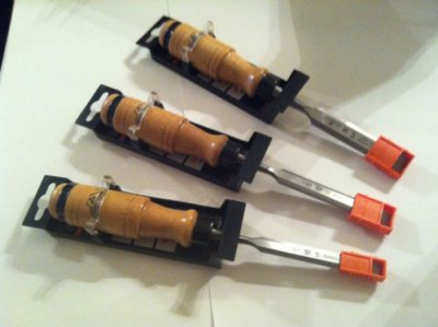

Oude Nooitgedagt's zijn daarentegen wel heel goed. Echt prima staal in die gelamineerde beitels. Daar zal de goede naam wel vandaan komen. Wist je dat Nooitgedagt een van de grootste beitel fabrikanten ter wereld was in de 80er jaren? Maakte beitels voor heel veel merken. Toen ze een "belangrijke Zweedse opdrachtgever" kwijt raakten as het snel gedaan met de Nooitgedagt fabriek. Ik vraag me af wie die opdrachtgever was, Bahco misschien? Best kans dat sommige van die mooie E.A Berg beitels in IJlst werden gemaakt, oude merken werden op een gegeven moment allemaal door elkaar geklutst.
Ik ben met je eens dat de nieuwere Nooitgedagt beitels en schaafbeitels niet echt geweldig waren. Ik heb ook een stel E.A Berg's met die houten handvaten en zo'n blauw stickertje. Gewoon goed spul, maar ook weer niet echt de superkwaliteit die hen vaak toegedicht wordt.
Zweihaak
29 jul 2010
1.381
Groningen
Bahco/sandvik dus, die ging ze zelf maken.
Het investeringsbedrijf daarachter had bedacht dat dat zo goedkoper kon, en hun meer winst opleverde.
De Nooitgedagt van na 1988 zijn ondingen, kortere lengtes, en vaak afwijkende hechten. Heb ook erg de indruk dat die niet meer in Nl werden gemaakt.
Wel grappig is dat Irwin nog steeds de winkelhaak maakt die Nooitgedacht op het laatst had, die met het aluminiumblad, en die zijn nog haaks ook :p
Bij Bahco is het de laatste jaren feest met de winkelhaken die bijna allemaal een afwijking hebben van 1 of 1/2 graad, en dan met flink scherpe randen er aan, kun je zo gebruiken als schraapstaal.

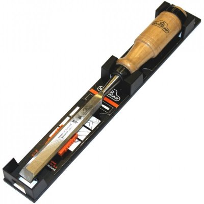

Rare versies met ook afwijkende verpakkingen:
Goede versies zijn deze, let op het verschil van bv de houder:
13.320
3.989
Wij hebben tot het laatste toe nooigedagt verkocht. Nooit korte beitels met houten hecht gekregen en verkocht. Ik denk dat die voor de export waren want in het buitenland is dit vaak standaard. Het verhaal over het kwijtraken van een groot deel van de productie komt grotendeels overeen met wat nooitgedagt ons toendertijd verteld had.
Ik heb deze ook nooit in winkels gezien, denk dat deze vlak na de overname zijn gemaakt.
Vond vorig jaar of het jaar ervoor een verkoper op ebay die enorme partijen aanbood in alle soorten en maten, die zijn grotendeels verkocht aan een Nederlandse handelaar.
Toen zijn ook de ebay prijzen van Nooitgedagt bij die handelaar omhoog gegaan, ze kosten eerst 4 pond, en toen ineens 12 of 15 pond.
http://www.ebay.nl/itm/NOOITGEDAGT-...ingUtensils_EH&var&hash=item35bafce80d&_uhb=1
Het verhaal daar achter is denk ik simpel, record kocht de voorraad, toen record werd overgenomen, werd denk ik de gehele party gedumpt, en via een gereedschap veiling, weer gekocht.

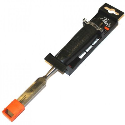

@ Zweihaak: op de site van die eBay-handelaar staan Nooitgedagt steekbeitels met .... SDS-aansluiting :confused:
Zie http://www.trizeik.com/chisels-231-c.asp
De afbeelding op de verpakking suggereert dat zo'n beitel daadwerkelijk in de boorkop kan worden gezet. Om vervolgens... met een houten hamer op de achterkant van de boormachine te slaan?
Ik ben erg blij met mijn setje Nooitgedagts-met-donkerrode-kunststof-handvatten, maar zo'n SDS-versie lijkt me een ernstige R&D misser.
