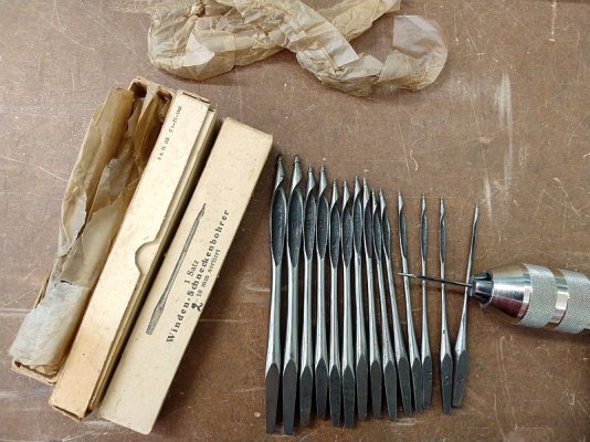

NOS (New Old Stock) boortjes, 2 setjes nooit gebruikt maar toch mist er een boortje. Ze passen in de booromslag (Winde) maar niet in de kleinere handboormachines. Ze zullen niet voor niets zo heten.
De boortjes zijn niet echt aan de maat, waar een 2 in gestempeld staat zijn ze 3 mm en de 10 is bijna 11.

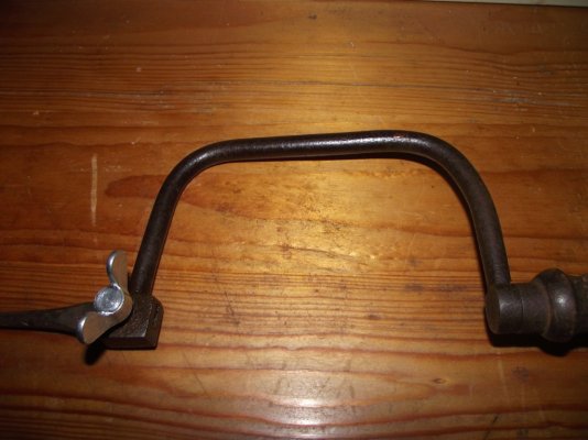

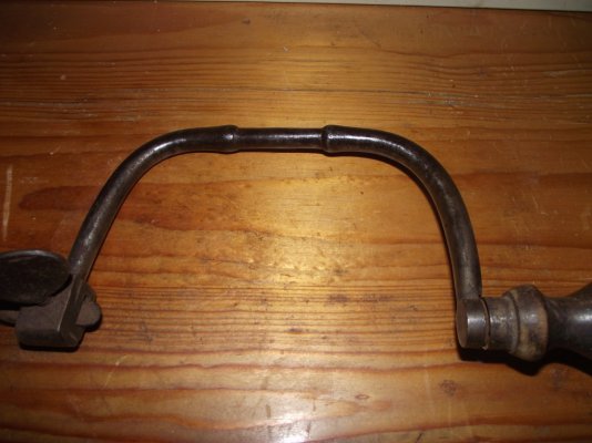

Twee booromslagen die een nieuw houtje behoeven. Nu is het draaien, doorzagen en verlijmen niet het probleem. Wat ik me echter afvraag, bij de bovenste zitten twee verdikkingen in het staal waar de greep tussen kan blijven hangen. Maar de onderste heeft dat niet en hoe blijft dan een greep op zijn plek?

Nee denk ik niet, dit soort boren heeft altijd een vrij kleine grip.
En door het hout tegen de kromming aan te laten lopen zou je veel slijtage krijgen.

interessant :unsure:, ik heb ook even in mijn collectie gekeken, en die hebben inderdaad allemaal een vorm van metalen ‘stop’ om de handvatten op hun plek te houden. Als ik op bitbrace google zie ik ook niet anders. Heb je inmiddels al een idee hoe dit zou moeten bij dit exemplaar?

Eerlijk gezegd niet, al zit ik in de richting te denken van iets er omheen knellen. Ik zou er een stukje zacht smeedijzer omheen kunnen modeleren en dan even aan de buitenkanten vast kunnen zetten met een fijn lasje. Ik denk dat het me met m'n mig/mag toestelletje wel gaat lukken. Ik denk er nog even wat langer over na en leg oortjes te luister zo hier en daar.

Is er geen mogelijkheid om twee groefjes in te snijden waar een seeger-ring of iets dergelijks in kan… of een gaatje met daarin een bolkop klinknagel/spitpen???
Wil je het onzichtbaar maken, kun je eventueel de seeger ring in het midden zetten waar dan het tonnetje overheen gelijmd wordt 🤓

Dat zijn mogelijkheden en als ik er niet achter kom hoe het origineel is gedaan zou ik ook zoiets kunnen doen, maar ja, leuker is het om het te doen zoals het ooit bedoeld is.

Kan het zijn dat er nooit iets omheen gezeten heeft, of zijn er sporen te zien dat het wel zo is, schuursporen of extra gladde plekken door jarenlang gebruik????🤔

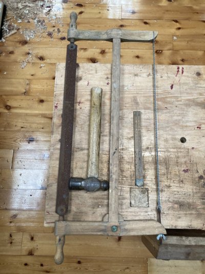

Vandaag op de rommelmarkt nog wat pareltjes opgedaan. Een nette duimstok met messing beslag (1,-), grote bolhamer (2,-) en een spanzaag van Ulmia (3,-). Weer prima projectjes voor de donkere dagen ☺️.
Vraagje, weet iemand een goed adresje voor een nieuw zaagblad voor dergelijke spanzagen? Gewoon bij Batist even zoeken?
