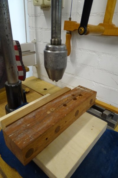

Sterker nog... na het zien van het filmpje... 't werkt en het werkt goed!
Er zat blijkbaar iets van oud vet, wat zoals je zult weten zéér hardnekkig kan zijn.
Na een paar keer vliegwiel vasthouden en draaien aan de zwengel....
Op en neer... (y):ROFLMAO:Geen probleem meer! Dank dank dank voor de link!

Trouwens, @Handtools only ik zoek verder, mijn boor gaat zoals het moet nu op en neer, ik moet enkel nog even uitvogelen hoe die omhoog gaat door de zwengel stil te houden, dat zal dan door het vliegwiel moeten gaan zou ik denken. Gaan we ook uitvissen, nu ligt ie een beetje uit elkaar voor de grote schoonmaak.
Ben eigenlijk best wel benieuwd welk merk dit is, denk geen Ixion vanwege kleine verschillen in de tanwielen en plaats van de booras/kop. Staat helaas niets op.
Roel22
27 feb 2017
1.609
748
Prov. Groningen
Nu zit ie weer geolied en wel in elkaar. Nog even het vetbusje op de kop vullen en klaar. En na alles te hebben schoon gemaakt en geolied, werkt het op en neer gaan dus als een goed geolied machientje..(y). Boel olie en dat doet het apparaatje goed. Ik zei winterklusje, maar denk dat ik er maar een slechtweerklusje van maak. Op naar de buitenkant! :)

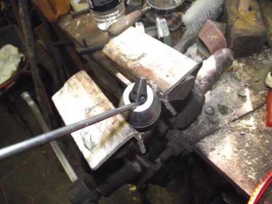

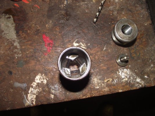

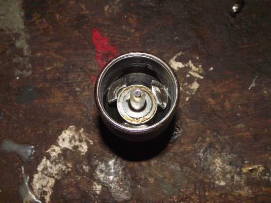

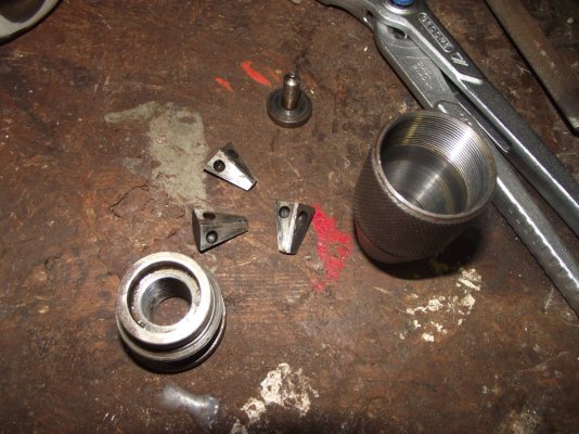

Tja, dan heb je alles gehad en denk je, kom ik ga eens boren. Blijkt dat de kop uit elkaar ligt van binnen. En dat is nog wel een dingetje. Bovenin zit een staafje met een soort van rond schijfje die zo het lijkt op de klauwtje duwt. Kan er niet naar boven uit, is te groot voor het gat. De drie klauwtje liggen los in de kop, de drie veertje heb ik er uit kunnen halen, maar de klauwtjes niet, die zijn namelijk dikker dan de opening. Mijn vraag is, hoe hebben ze dit eigenlijk ooit in elkaar gekregen? Je zal toch ooit een veertje, de zwakste schakel in deze, moeten kunnen vervangen? Ik zie ook niet of de kop uit elkaar kan, nergens ook maar een naadje te zien. Wie weet raad?
Handtools only
3 nov 2018
1.088
1.301
de buurt van den bosch

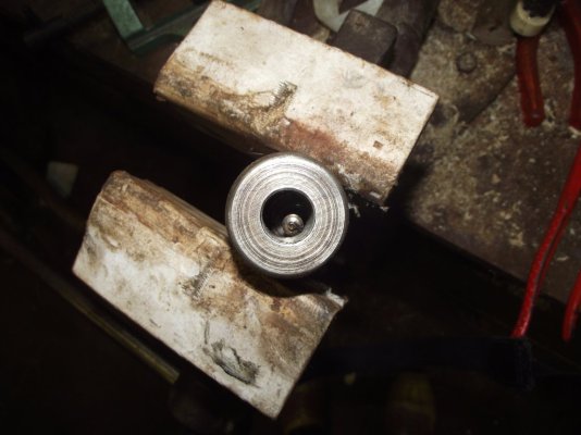

Kop is wel uit elkaar te halen.Zit een schroefdraad in.
Ik zal mijn boorkop als voorbeeld nemen.
Aan de bovenkant zit een smaller stukje,hier zit de schroefdraad aan.(waar de as de boorkop ingaat)
Ik had het grootste gedeelte voorzichtig in een bankschroef gezet,(het gedeelte waar die drie stukjes uitsteken)
Daarna een grote tang op dat smalle stukje gezet en losgedraaid.
Ik heb het wel goed behandeld met kruipolie.(Paar uur laten staan)
De veertjes zijn wel te bestellen ik weet alleen niet meer waar ik dat gedaan heb.
Het is wel een priegelwerkje om het goed in elkaar te zetten.
Eerst maar eens de kop open krijgen.

Mijn veertjes zijn, vreemd genoeg , nog heel, dat zal het probleem niet worden. IK heb ook nog een filmpje van een Duitse meneer die zoiets uit elkaar haalt. we gaan het zien.
Roel22
27 feb 2017
1.609
748
Prov. Groningen
Was eigenlijk een fluitje van een cent. Als je het maar weet, maar ja, dat is met alles zo. Kop uit elkaar gedraaid, boel schoon gemaakt, veertje opnieuw geplaatst en ik kon het spul zó in elkaar schuiven. Nu is ie echt af en klaar voor gebruik. Nu nog even veertjes zoeken voor op reserve.

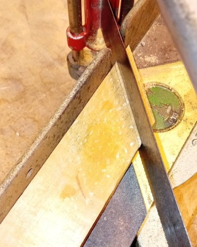

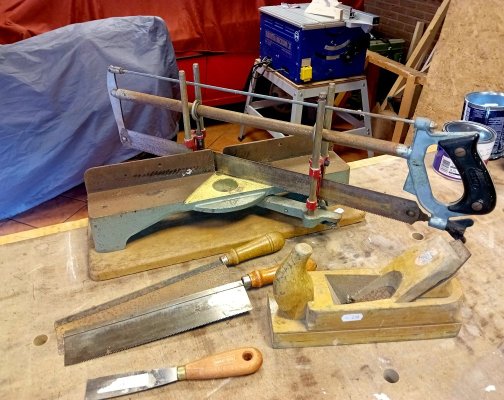

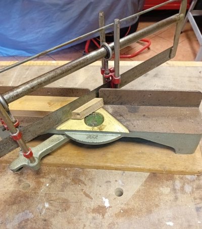

Vandaag voor het eerst sinds lange tijd toch maar weer eens bij de plaatselijke kringloop naar binnen gelopen.
Meest interessante object is de Ulmia verstekzaag.
Alles voor het luttele bedrag van €5,50.
    190 KB · Weergaven: 55
Scirocco1
2 jan 2014
313
41

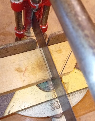

Niet verkeerd. Op Mp vragen ze er heel wat meer voor. Zaatg hij ook lekker en correct? Daar gaat het uiteindelijk toch om.
Even het oppervlakkige vliegroest verwijderd en een vijl langs het blad gehaald.
Zaagt vlgns mij nog prima en nauwkeurig,
zaagblad moet nog wel wat beter geslepen/ gezet worden.
