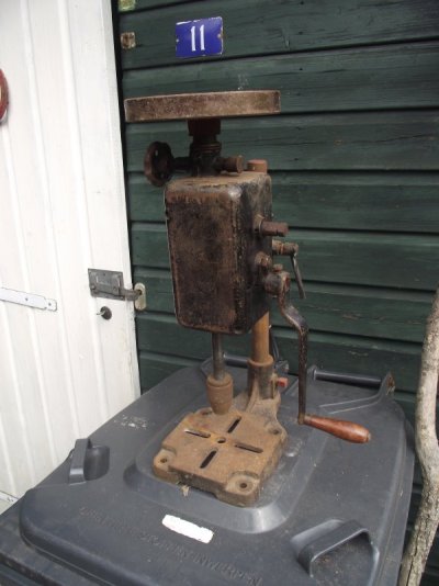

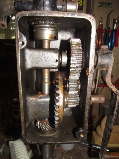

Dat hebben we een tijdje geleden uitgevogeld. Tegenover de vetbus zit een instelbare veer die door een bronzen schoen de as tegen houd. Waardoor de schroefdraad de boor naar beneden beweegt.
Roel22
27 feb 2017
1.798
895
Prov. Groningen
Met de vetbus bedoel je die kap rechts, links zit dan een verstelwiel die weet ik wat doet...?
Als ik die helemaal aan draai stopt de boor. Ik ga nog eens kijken.

Ja, inderdaad. Onder het handwieltje aan de linker kant, zit een veer een een bronzen rondje. Dat druk je op de buitenkant van het gladde deel van de as. Omdat dat veel wrijving geeft, zit er dus een vet bus tegen over. Zit de schroefdraad vast?

Zie te zien zit de boorkop al in de laagste stand.
Kan je de zwengel wel draaien?(tegen de klok in)
Als die linkse knop helemaal is aangedraaid dan zit er geen beweging in de kop!
Hiermee kan je de weerstand van de boor regelen.
De zwengel heeft 2 standen,de onderste is licht de bovenste een stukje zwaarder.

Klopt, die zwaardere is voor een hogere snelheid. Ik kan ook tegen de klok in draaien. Heb nu de boorkop in de hoogste stand, maar ik zie niet in hoe die as/boorkop naar beneden moet kunnen. Hij draait mooi licht, alle tandwielen zien er goed uit, maar er gaat niets naar beneden. Er lijkt mij blijkbaar iets te ontgaan maar ik weet niet wat. Zoals ik zei, ik zie niet hoe e.e.a. naar beneden kan bewegen. De enige manier is de hendel op de stang los draaien en dan kan hij op en neer. Maar dat zal toch niet de bedoeling zijn...?

De boor gaat als je draait, naar beneden. Als de boor het materiaal raakt kan de boor niet meer zo makkelijk naar beneden en slipt de as . Daardoor blijft er wel druk op de boor, maar kan je nog steeds draaien.

Ik heb even het veertje eruit gehaald onder die linkse knop maar bij mij blijft het gewoon werken.
Volgens mij is die linkse knop om weerstand te bieden als de boor op de lichtste stand staat.
Als je deze aandraait gaat de weerstand omhoog.Ben benieuwd wat het kan zijn.

Dat klopt, maar ik heb er enige tijd, meerdere keren, naar staan koekeloeren, maar ik zie werkelijk niet hoe dit alles naar beneden kan. Behalve zoals ik zei, door de hendel op de glijstang los te draaien, dan valt ie uiteraard wel naar beneden. Maar boorkop afzonderlijk van de rest? Nope. Kun je anders een filmpje maken van hoe dat bij jouw machientje in zijn werk gaat? Ik begin me al af te vragen of men niet gewoon de boor op het werkstuk zet en dan de zwaartekracht zijn werk laat doen. Dat werk namelijk wél... :ROFLMAO:
