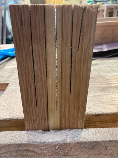

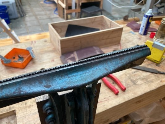

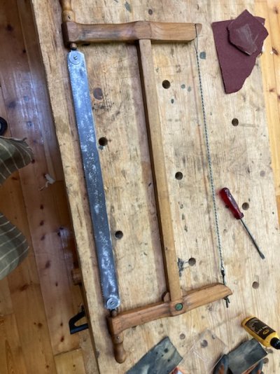

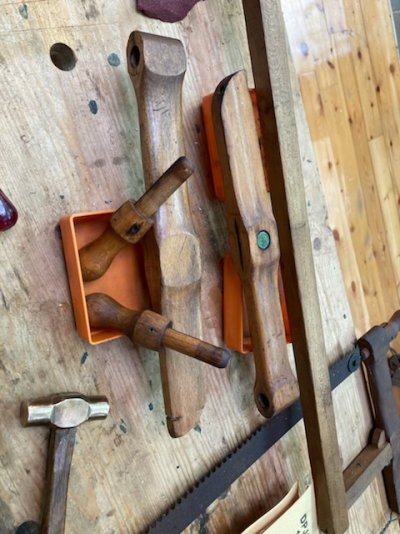

Toch nog wat tijd kunnen maken om de zaag op te knappen. Het hout licht geschuurd en daarna in de lijnzaadolie. Metaal allemaal grondig schoongemaakt en ontdaan van roest, incl het zaagblad. Ik ga nog een blad met afkort vertanding bestellen, maar aangezien deze een schulp vertanding heeft heb ik hem voor het gemak even geslepen. Nog een voordeel van zagen van dergelijke merken, ze zijn gemaakt om zelf te onderhouden en slijpen 👍🏼.
Was wel even wennen de eerste keer zagen (laatste foto v.r.n.l. wat geprobeerd). Omdat het blad kan draaien ten opzichte van het heft kan je het niet op gevoel doen maar moet je vooral goed kijken. Zeker blij mee met deze aanwinst ☺️

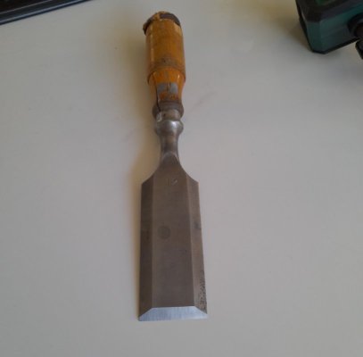

Een leuke oude beitel gekocht. Een 2 inch brede jernbolaget eskilstuna. Voor 3 euro bij de kringloop.
Hij was aardig verroest maar na een paar dagen in de azijn en een paar uur slijpen is het een prima beitel.
Beitel2.jpgIk wil ook nog een nieuw heft maken. Welk hout kan ik daar het best voor gebruiken? Het liefst zoals het originele heft maar ik weet niet welke houtsoort dat is.
13.320
3.990
Beuk is een goede keuze. Es ook. Het zou best eens kunnen dat de oude handvatten van haagbeuk zijn. Ik heb ook taxus gebruikt, daar word dan niet op geslagen.
Brede beitels van eskilstuna. zijn geliefd. Het is een koopje.
