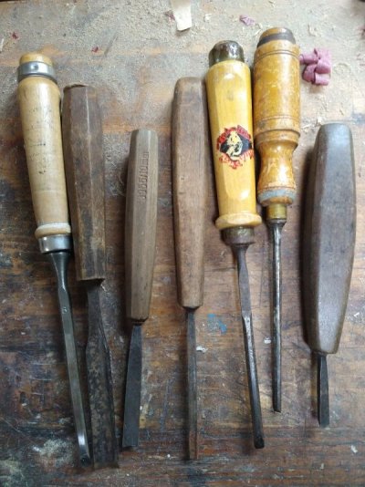

Vrijdag bij Baptist de 12 en 6 mm van dit Pfeil beiteltje gekocht, spijt dat ik niet meteen allevier in de set heb gekocht. Superfijn beiteltje voor het finetunen.

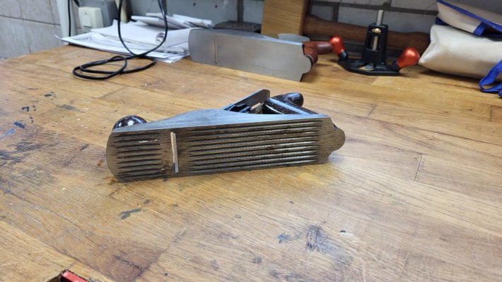

In een ruil met een forumlid dit schaafje verkregen. Een Stanley nr 3 met geribbelde zool. Heerlijk schaafje.

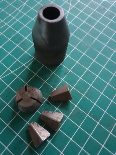

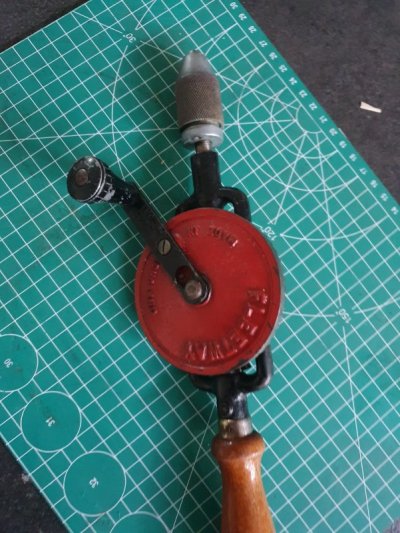

Kan iemand mij helpen met een probleempje dat ik heb met een Fleeway Handboor die ik recent heb gekocht?

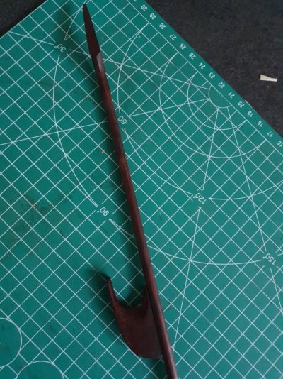

Mijn zoon is strijkstokkenbouwer in de omgeving van Amsterdam. Ik woon zelf in de omgeving van Eindhoven. Wij werken geregeld samen in de werkplaats van mijn zoon. Hij krijgt de laatste tijd zoveel opdrachten dat ik hem zo af en toe help met het maken van sloffen (rechtsonder op de eerste foto) voor zijn barok strijkstokken.
Ik heb inmiddels zoveel lol gekregen in strijkstokken dat ik nu ook de eerste stang zelf heb gemaakt onder begeleiding van mijn zoon. Die zal ik waarschijnlijk gaan gebruiken om mijn 2e viool, naar een Nicolo Amati model, te gaan bespelen.
En nu de vraag. Nadat de stang met schrapers en vijlen is gemodelleerd met de juiste verdeling van diktes en flexibilteit moeten er nog "kastjes" in die stang worden gemaakt voor het bevestigen van de beharing. O.a. in het kopje van de stok (linksboven op eerste foto). Best een delicaat klusje, want dan zitten er al redelijk wat uren in. De tolerantie om het kastje in het midden van de kop aan te brengen is bij voorkeur minder dan 0,1 mm. En het slangenhout (of in andere gevallen Pernambuco) is te kostbaar om foutjes te maken. Dus bij het boren gebruiken we een "Fleetway" handboor om veel meer controle te hebben over het boren dan je ooit met Dremel zou hebben.

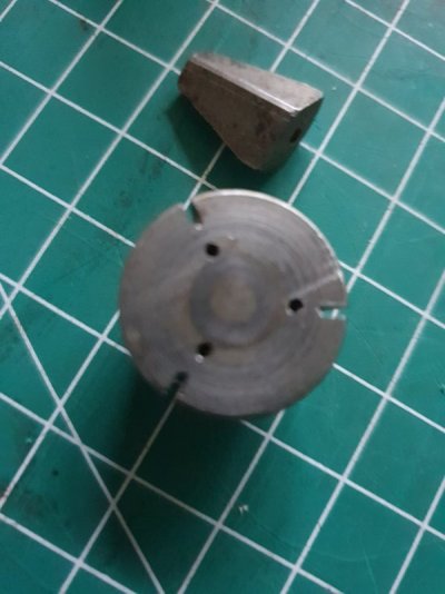

Alleen het exemplaar dat ik via Marktplaats heb gekocht heeft een boorkop waarin de veertjes ontbreken. Daardoor liggen de bekken los in kop. Dat geeft problemen met het centrisch aanspannen van de boor.
Dus nu heb ik de volgende vragen:
1. Weet iemand een goed werkende boorkop voor een Fleetway handboor, of een adres waar ik die zou kunnen aanschaffen? Een complete, goed functionerende handboor zou natuurlijk misschien nog handiger zijn. Ik heb begrepen dat een Flott handboor ook prima voldoet.

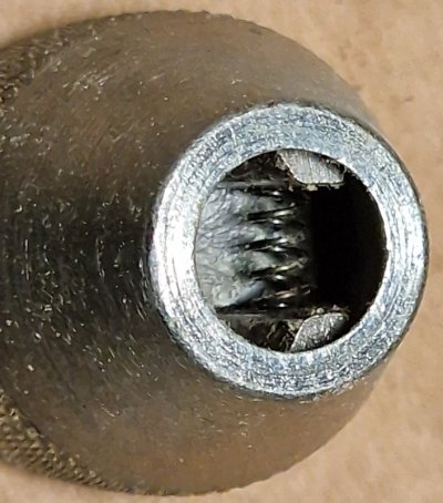

2. Kan iemand met een Fleetway handboor een foto maken van het binnenwerk van de boorkop, en dan met name de veertjes die er voor zorgen dat de bekken gecentreerd worden?
En nog een losse vraag: kan iemand mij via PB helpen aan adressen voor slangenhout en/of pernambuco dat geschikt zou zijn voor strijkstokken (lengte 725mm, dikte 11mm, hoogte 25-30 mm of liever een plank waar meerdere stokken uit gezaagd kunnen worden. Heeft iemand nog een restpartij?
En dan nog wat foto's van de onderdelen van mijn boorkoop waarin de veertjes ontbreken. Ik vraag mij daarbij af: (a) hoe zien de veertjes eruit, die in de sleufjes van de aandrukplaat zouden moeten? en (b) welk doel hebben de gaatjes in de bodem van de aandrukplaat en de bekken?

Zouden dat losse veertjes zijn, of 1 centrale veer? Ik heb zo'n ding van Stanley volgens mij, eens even loeren.
Oh, zie nu dat het 2300 uur is, slaaptijd, morgen.
Bij deze zijn het dus drie kleine veertjes. Iets van balpen veren proberen, op lengte geslepen?

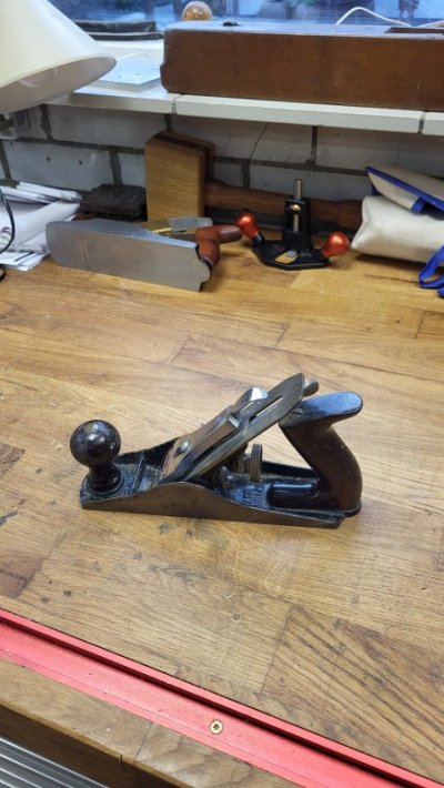

Vandaag deze binnengekregen:
Meer blauw :) een Record nummer 3
Mijn Nooitgedagt 3 gaat naar Willem.
Alles bij elkaar 50 euro op eBay, een echte oude, geen Record op de lateral lever, rechte beitel bovenkant, nikkel kap, palissander handvat en knop (tenminste dat denk ik, morgen eens goed kijken, ik denk namelijk niet dat ie van voor de tweede wereldoorlog is, meer 1945-1955). Uit het handvat is wel een hap uit, dus daar is werk aan (ik heb nog wat stukjes Pau Ferro liggen).

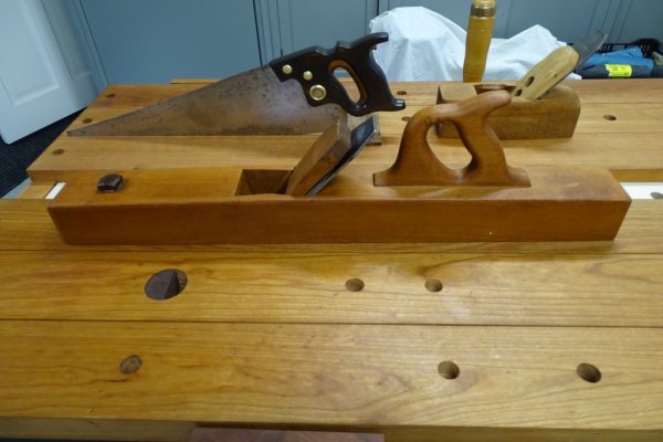

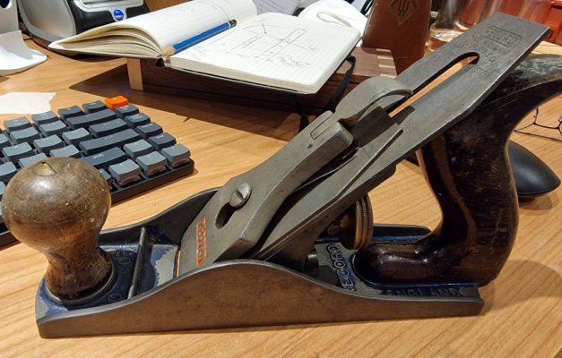

Bekijk bijlage 137347
Zo te zien is de knop in vedergeval geen Palissander maar beuken de kan ik niet goed bekijken maar zal waarschijnlijk ook beuken zijn.
Mooie score overigens.

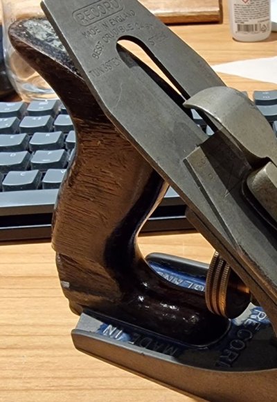

Hee Roeland, inderdaad, knop lijkt me ook beuken, maar uit het handvat is een hap uit, en dat ziet er heel donker uit, maar er zit nog wel een Record logo op.
Foto, alsnog niet heel goed te zien, zal het dit weekend eens even goed recht maken om er een stuk in te lijmen.

Naar ik heb begrepen gebruikte Record voor de oudere (vooroorlogse?) schaven cocobolo hout voor de handvatten dus dat zou het ook nog kunnen zijn.

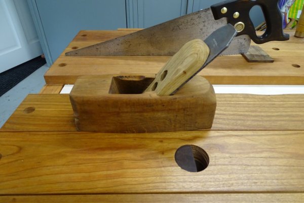

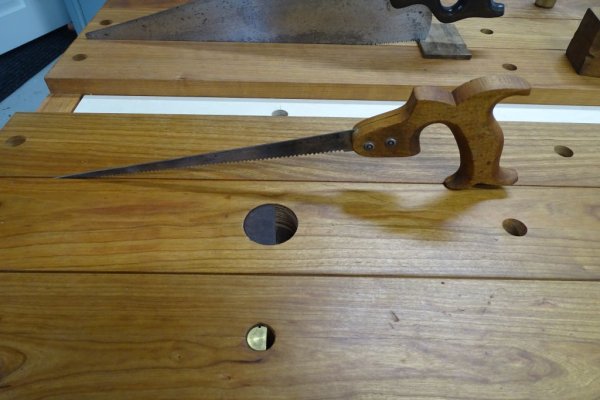

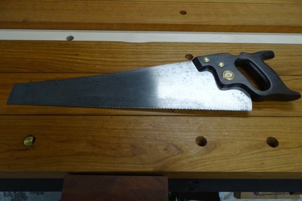

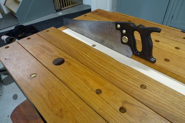

Mijn vrouw had weer wat gevonden bij de kringloop.
Een mooie handzaag 18 inch lang 8 tpi. Kan zo snel
geen merk vinden maar na wat slijpen gaat het super door eik.
Een blokschaafje,zat geen wig bij.even snel gemaakt,en
Een sleutelgatzaag alles voor 5 euro.
En een reischaaf maar deze had ik al even liggen.
De handzaag is een mooi formaat en van goede kwaliteit,
deze ga ik gebruiken.De rest is decoratie aan de muur.
Zag er allemaal niet uit en na wat opknappen is dit het resultaat.

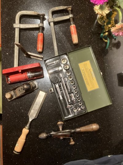

Vandaag wegens het “mooie” weer tweetal kringloopwinkels bezocht en een Snuffelmarkt dit was de buit;

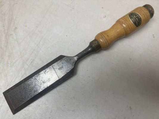

Nooitgedacht beitel 5cm breed €4
Proxxon dopsleutelset€5
Stanley blokschaaf n220 €3
Handboor €4 ( geen merk te bekennen)
Stabil lijmklemmen €3 euro voor de 2
Vessel impact driver n2800 €4
Machineblokhaak €1,50
