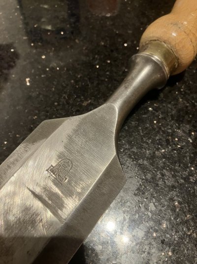

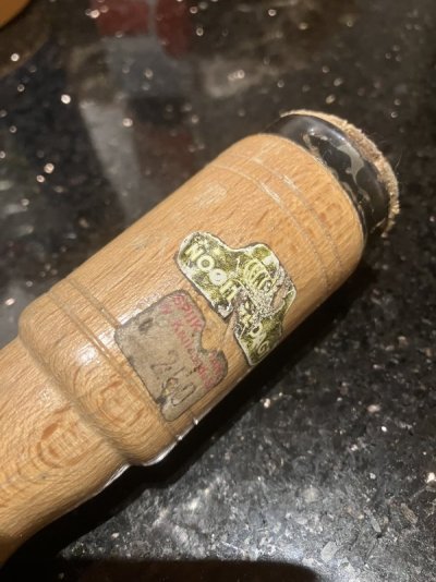

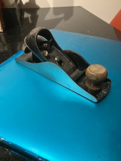

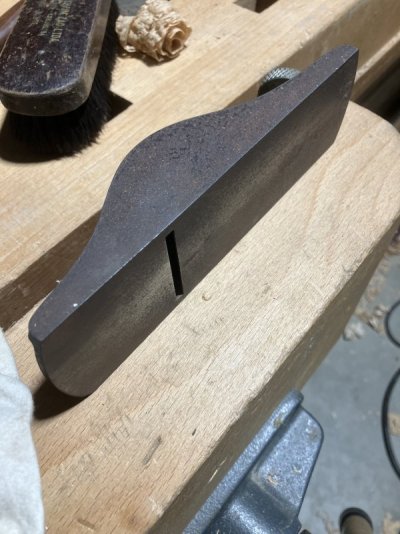

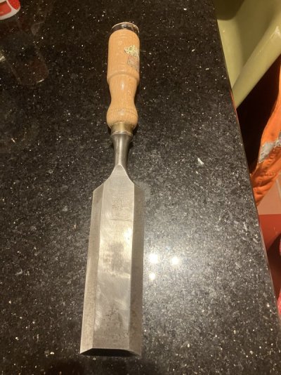

Dank voor jullie reacties! Ik heb inmiddels de Stanley 220 en de beitel opgeknapt (zie het prijsje van de Nooigedagt dat was wel zeer vriendelijk geprijsd toentertijd). De foto’s voor en na opknapbeurt betreffende de schaaf en de Nooitgedagt beitel, en uiteraard weer voorzien van een scherpe snede (de Nooigedagt beitel had veel zorg nodig om hem weer vlijmscherp te krijgen, moeilijk staal volgens mij?).

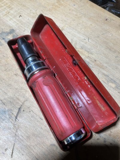

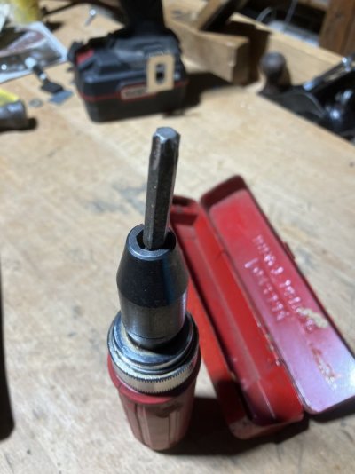

De slagschroevendraaier van Vessel heeft kennelijk bitjes die ik nog moet aanschaffen, de normale bitjes die ik gebruik voor mijn accutol passen niet, zouden de nieuwe van Vessel passen of kan ik lukraak ieder merk hiervoor gebruiken?

Ze zijn niet beter of slechter dan de bits die bij mijn slagschroevendraaiers zaten. Je gebruikt ze vaak in schroeven die al verrot gedraaid zijn. Ze zijn eerder taai, dan hard. Ze verslijten eerder dan dat ze breken.

Als het goed is, kan het zwarte deel er af. Dan heb je een 1/2 duims aandrijfvierkant. Daar kan je dan kracht bit doppen op zetten. Die heb je ook in inbus en verschillende soorten torx.

Klopt de aandrijfvierkant is zichtbaar als je het zwarte deel er afhaalt, er is dan een kogeltje zichtbaar, die deze dop op zijn plaats houdt. Ik wist niet of beter gezegd ik heb nog niemand op youtube horen spreken over kracht bit doppen, maar uiteraard die zouden er ook op moeten passen. Tjonge ik ga kijken of alles nog werkt, want eerlijk gezegd, ging mijn aandacht in eerste instantie uit naar houtgereedschap. Op zich een nuttig stuk gereedschap als je een vastgeroeste schroef wilt los krijgen

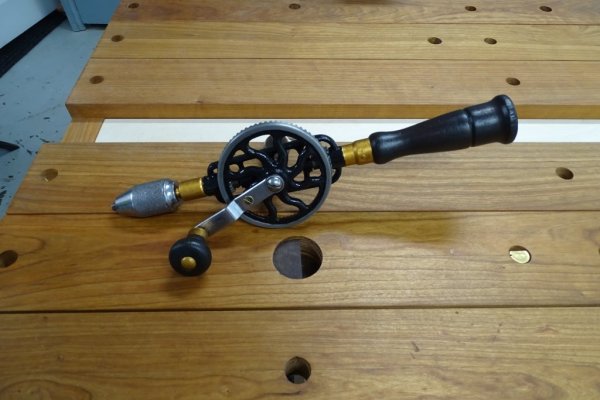

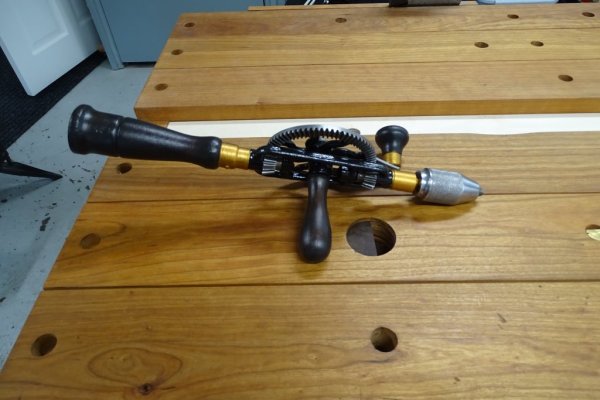

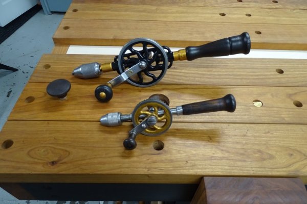

Ik het het me makkelijk gemaakt, ik geef het toe..... Een volledig gerestaureerde Miller Falls egg beater uit 1942. Het handvat is hol, daar kan je boortjes in bewaren.
Werkt echt fantastisch en spint heel mooi rondt...

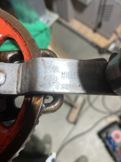

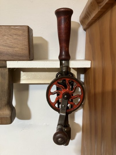

Ik heb een Miller Falls nr 2B handboor, ooit aangeschaft voor €5 euro. Mijn exemplaar stamt sowieso van na 1938. In 1931 verhuisde MF naar Greenfield en vanaf 1938 werd het grote rode rad uitgelijnd door 2 kleine stalen radertjes ipv een verstelbare pin die verdien het rode rad moest uitlijnen. Helaas is dit model 2B tot 1949 doorgevoerd waardoor ik geen exacte datum er aan kan koppelen. Ik gebruik deze handboor regelmatig en het is echt een fantastische ding als het echt delicaat wordt. Geweldige handboren en dat voor een iets wat zo oud is😲 Mac de jouwe ziet er echt top uit zonder meer, zijn er meer enthousiaste gebruiker van de MF nr2??

Foto’s van mijn Miller Falls nr2B handboor ziet er niet zo gelikt uit als die van Mac maar hij loopt als een zonnetje en boren doet hij als de beste

Leuk ik heb zojuist je nr 2 bekeken daar ga je veel plezier aan beleven, mooi man!!!!!! De mijne was helemaal kompleet, het is dat je een handvat alreeds hebt gemaakt, anders had ik gerust de maten willen doorgeven,....maar goed ik weet niet hoe ver je wilt gaan in het restaureren van je nr 2? Ben benieuwd of ie bevalt, ik vind het een geweldig ding, accuraat, geen gemieter met lege accu's, en uitstekend gebalanceerd. Tjonge ik zou bijna mijn accutol verkopen:LOL:
