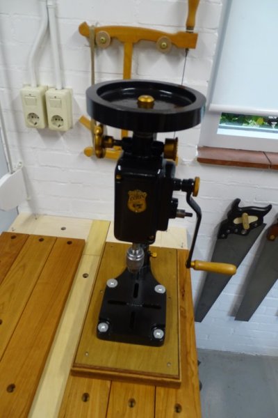

Op de foto zie ik de aandrijftandwielen, maar het is me nog niet duidelijk hoe de voeding werkt. Is de voeding altijd het zelfde? Ongeacht de geplaatste boor?

Weet niet wat je precies met voeding bedoelt.
Er zitten wel 2 snelheden op,zoals het nu is staat het op de zwaardere stand en deze kan je afremmen met een draaiknop.Zet je de hendel op de onderste as draait deze licht.Deze is ook met de knop te regelen.
Denk dat je dit bedoelt.Ik moet de boor nog voor het eerst gebruiken.

Je kan de slinger op 2 verschillende standen zetten, zodat je of meer kracht, maar een lager toerental hebt. Of een hoger toerental, maar dan met minder kracht. Maar ik wil graag weten, hoe het naar beneden of naar boven gaan van de boor werkt. Bij bijvoorbeeld die grote handboor die op marktplaats staat, werkt de voeding met een excenter en een pallenrad. Daarvan begrijp ik hoe het werkt. Maar bij een hoop van die machines die ik op marktplaats tegen kom, is dat niet duidelijk. En aangezien jij er net een gerestaureerd hebt, dacht ik dat je dat voor mij kon ophelderen.

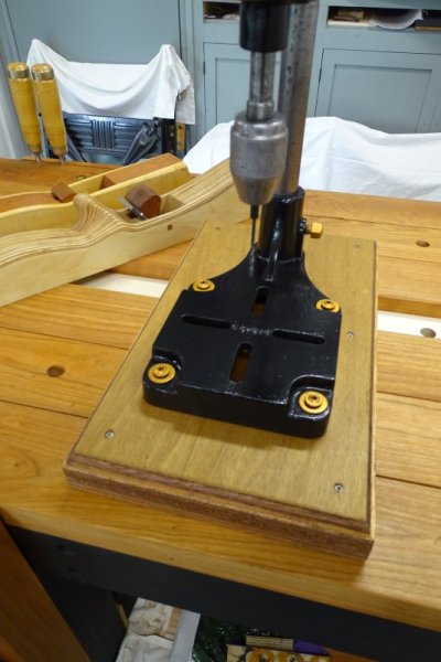

Mijn ixion opgeknapt.
Zat helemaal onder een soort van teerlaag.
Helemaal schoongemaakt en geschuurd.
Ook het oude vet en olie in het apparaat verwijdert en ververst.
Daarna in de grondverf en een mooi kleurtje gegeven.
Schroeven waar het mee vast staat moet ik nog even vervangen.
Klein handboortje aangepast aan zijn grote broer.
Laatste schroeven zijn aangepast.Dit projectje is klaar.
Op naar de volgende.

Hij is mooi geworden. Ik heb ook uitgevonden hoe de voeding werkt. De draaikop aan de linker kant drukt via een veer, een bronzen dop tegen de moer, waardoor die wordt afgeremd en de as uit de moer geschroefd wordt. Als je boor het werkstuk raakt en weerstand ondervind dan zal de moer doorslippen, maar wel druk op de boor houden. Omdat dit met veel wrijving gepaard gaat, zit er aan de rechter kant een vet bus. Die kan je steeds een slagje geven, zodat er nieuw vet op het as oppervlak komt. Een heel simpel, maar slim systeem om de voedingskracht te kunnen instellen.

Mooi,weer wat geleerd.(Nu weet ik wat je bedoelde met voeding)
Is mooi om te zien als je de vetbus een slagje draait dat er een mooi laagje vet uit de kogellagers te voorschijn komt.

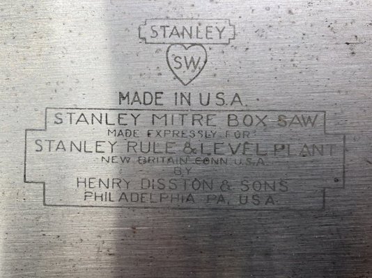

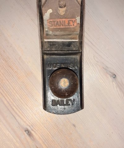

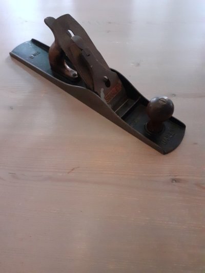

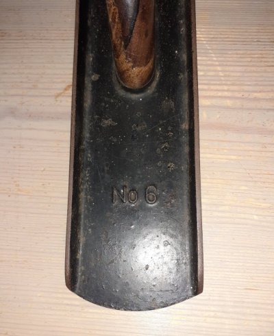

Vandaag een oude Stanley #6 usa gevonden.
Kan het kloppen dat deze uit begin jaren '30 gedateerd kan worden?
Heeft na jaren wel een beetje TLC nodig, maar geen ernstige mankementen.

Deze heb ik zelf wel eens gebruikt, weet niet of er nog handigere zijn, maar deze is redelijk rechttoe rechtaan:
Deze heb ik ook gebruikt. Kwam uit bij een type 15, 1931/1932
LFlab
7 mei 2018
1.086
375
Rosmalen
Ah, maar dan heeft iemand er een andere dekbeitel op gemonteerd, want dat niervormige gat is vanaf '33 toch?
In 90 jaar maakt zo'n stuk gereedschap ook wel veel mee :)
Scirocco1
2 jan 2014
319
44
dat kan heel goed mogelijk zijn, of dat het wellicht wel een later type is?
Als ik de flowchart op woodandshop.com gebruik kom ik op een type 15 uit, maar als ik de afbeelding daarbij bekijk dan is het gat in de dekbeitel anders van vorm idd. :unsure:

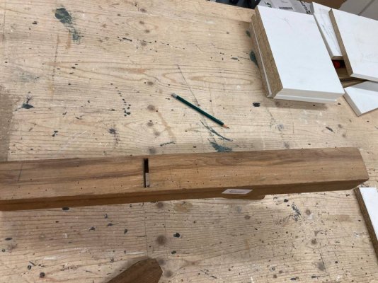

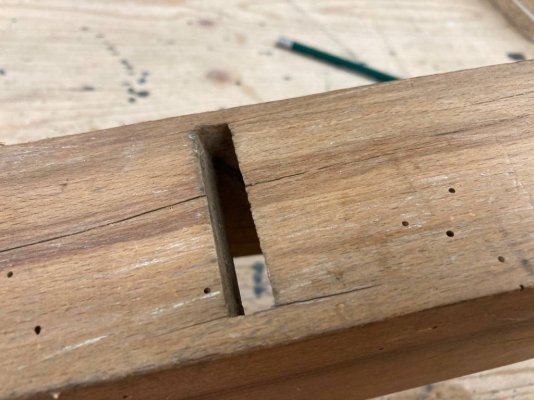

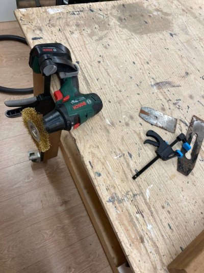

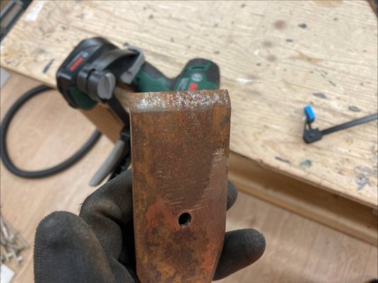

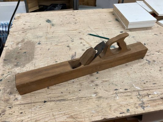

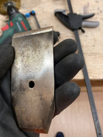

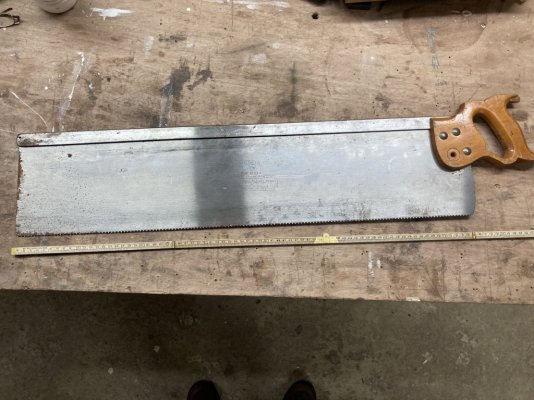

Ik heb dit juweeltje gevonden in een kringloopwinkel voor €5, samen met 2 andere. Ik ben begonnen met het herstellen van het blad, maar de accu van mijn boor raakte leeg voordat ik klaar was. 😅 Ik moet een werkbank polijst/slijpmachine halen.
Denken jullie dat de zool en de mond te redden zijn met epoxy of houtlijm?
